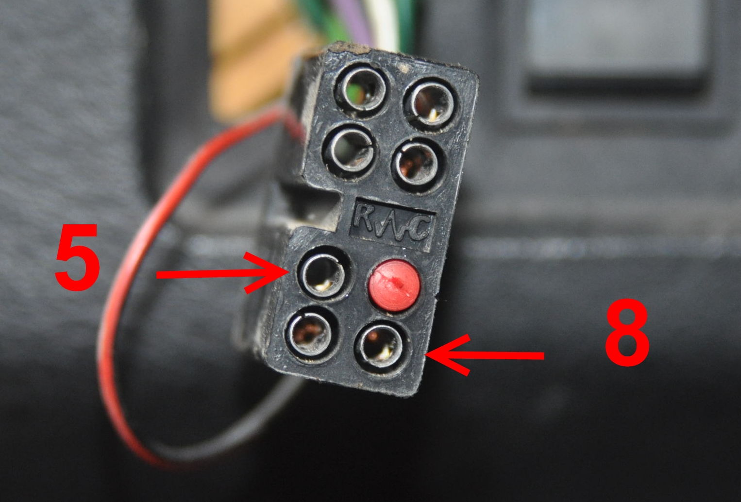

De même que le bouton de warning, enlève le, et remplace le par un simple shunt pour ramener l'alimentation du plus après contact à la centrale ( liaison 5 et 8 ), juste pour voir si ce n'est pas lui qui aurait un défaut.
