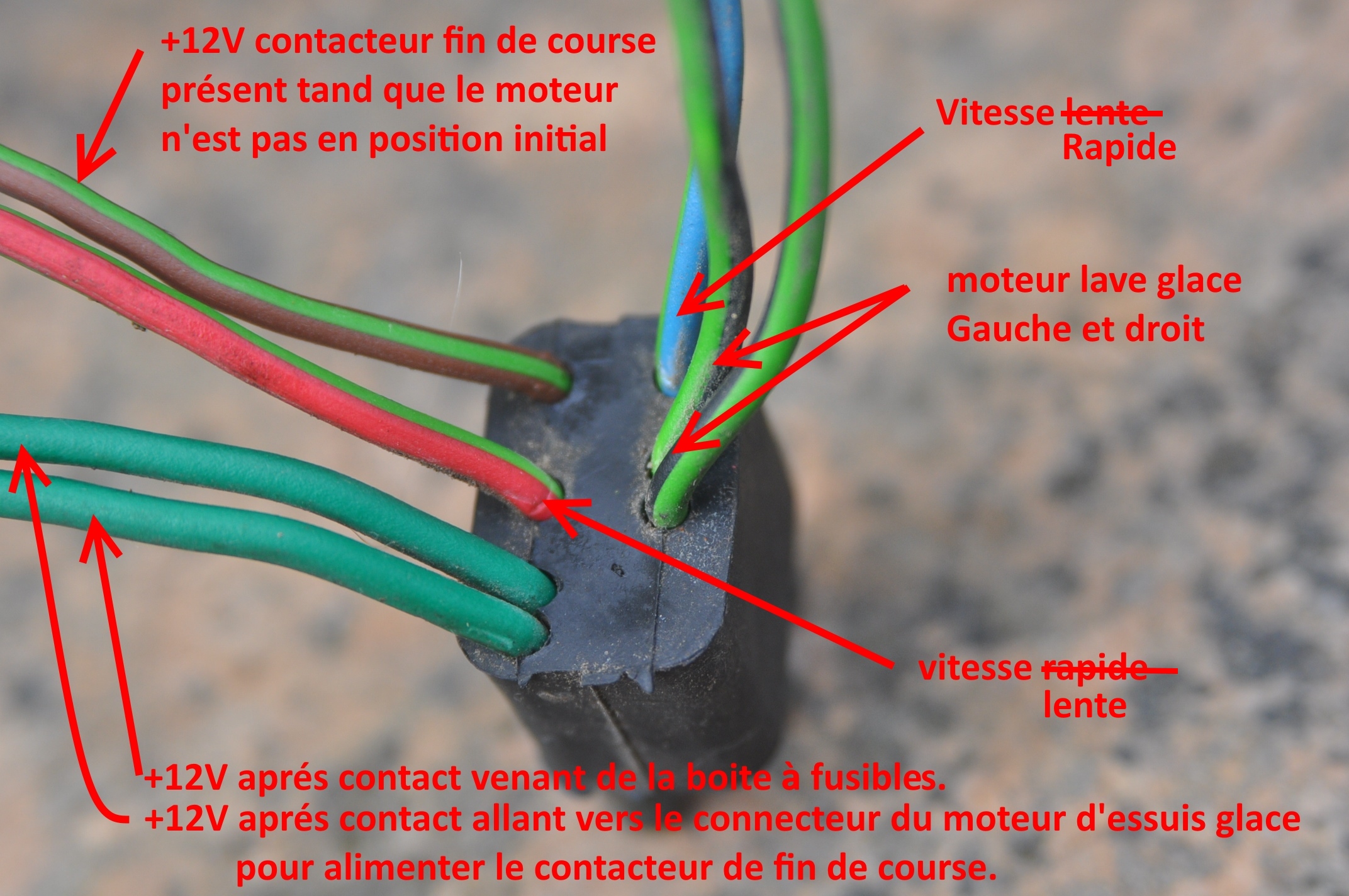

Ton commodo pour le principe se rapproche de celui du 200tdi et tu peux voir le bouton d'alimentation du moteur de pompe d'essuie glace indépendante de l’alimentation [ fil vert (G) ]du moteur d'essuie glace.
Toutes ces photos ont servit pour un article, mais je ne me souviens plus où, il faudrait que tu fasses des recherches.
Pour le connecteur:
Liaisons entre le connecteur et le moteur :
les continuités à contrôler :
le fusible et son support aussi : 'oxydation; dessertissage...

Ah, on se rapproche du problème, est-ce que au niveau du connecteur, il y a du 12V lorsque le contact est mis ? après, il faut voir au niveau du fusible.
Les deux connecteurs ensembles, celui du commodo d'essuie glace et du moteur.
Tu peux tester la continuité du fil vert entre le connecteur du commodo et le tableau de fusible.
Même pour pousser le vice plus loin, si tu n'as pas de courant de l'autre coté du fusible, tu peux tester la continuité entre le neiman et le fil blanc du +12V après contact qui est sensé arrivé en face du fil vert de l'alimentation du fusible des essuies glace.
