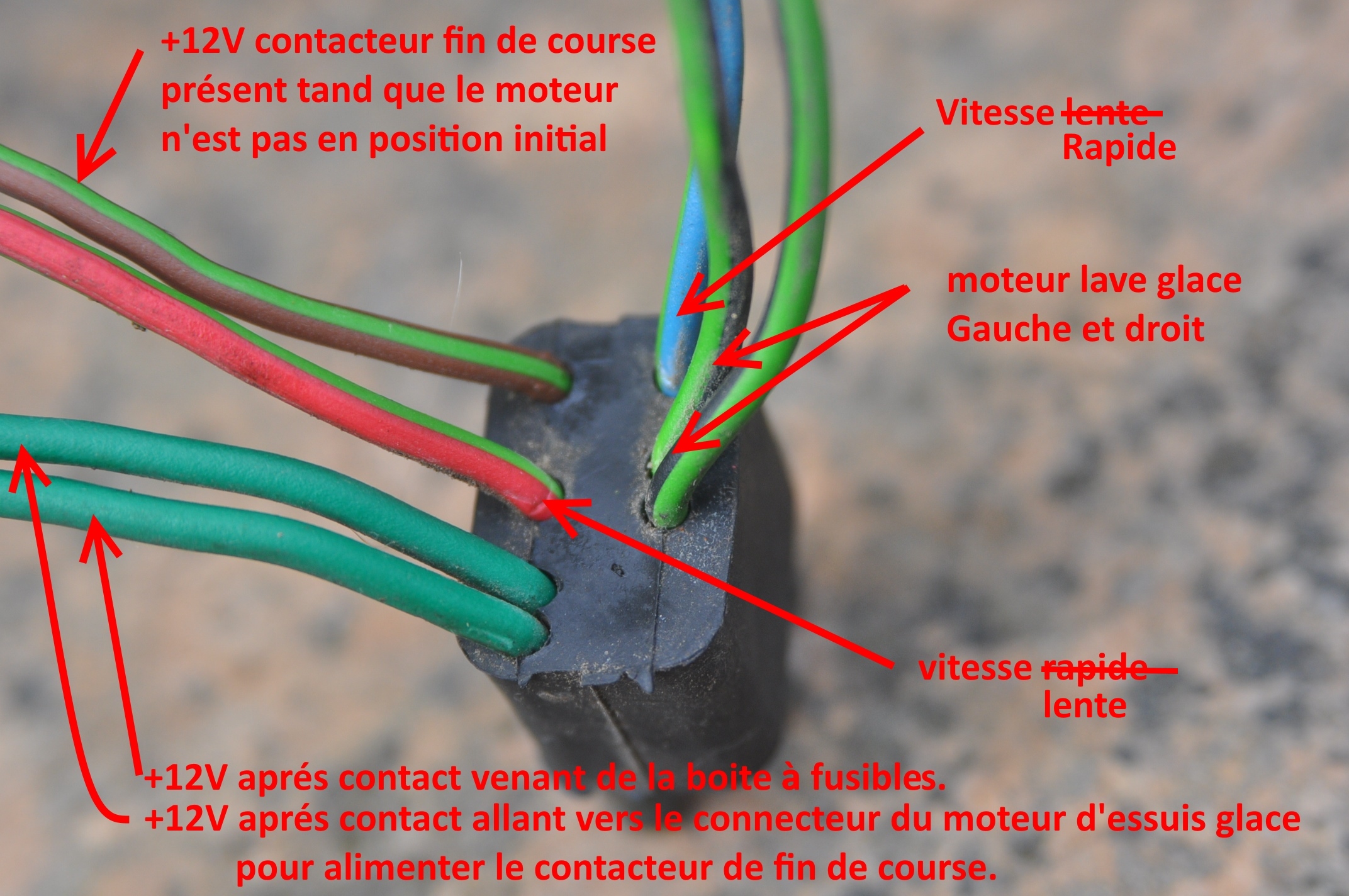

Ton commodo pour le principe se rapproche de celui du 200tdi et tu peux voir le bouton d'alimentation du moteur de pompe d'essuie glace indépendante de l’alimentation [ fil vert (G) ]du moteur d'essuie glace.

Pour le connecteur:

Par contre lorsque le moteur n'est pas encore relié au système d'essuie glace il n'y a pas possibilité de le l'arrêter même en position 0,
Là je ne comprends pas bien de quoi il s'agit, le moteur neuf relié au connecteur gris 5 fils, même si le reste n'est pas relié, il doit s’arrêter en position initiale, si la roue et le fin de course sont montés dedans. Regarde précisément le petit film de ce thème: Moteur d'essuie glace de def 83/98 voir 07 au point 25)
si je coupe le fil vert liseré marron en position 0 le moteur se coupe par contre les essuies glaces s'arrêtent là où ils sont c'est bien ça ? :D
:?: Il n'y a pas de fil vert liseré marron, mais marron liseré vert clair, oui lui il est alimenté tant que le moteur n'est pas en position initiale, mais si tu le coupes ce fil marron liseré vert clair, il est normal que le moteur s'arrete là ou il est, car ces ce fil qui fait l'auto maintien tant que le moteur n'est pas en position initial et que le bossage sur la roue ne vienne automatiquement interrompre cette liaison. :?

Ah, on se rapproche du problème, est-ce que au niveau du connecteur, il y a du 12V lorsque le contact est mis ? après, il faut voir au niveau du fusible.
Les deux connecteurs ensembles, celui du commodo d'essuie glace et du moteur.

Ce problème de course trop courte venait simplement du fait qu'un des mécanismes malgré qu'il soit neuf permettait au câble de sauter une dent ou deux ce qui suffit pour réduire la course.
Aujourd'hui ça devrait être satisfaisant pour le CT mais je suis bon pour un démontage complet car je trouve que le câble force trop.
D'ailleurs si quelqu'un a une photo d'un montage complet ça serait top car sur le mien j'ai un fourreau métallique qui mesure près de 60 cm de long ce qui rend le montage très rigide et il me semble qu'il existe des fourreaux plus court.

RIETVELD a écrit :J'ai trouvé l'explication, j ai commandé un nouveau câble pour un def et le câble est bien plus long que le mien j'ai cru que ça venait de là sauf que dans ce cas l'assemblage de fourreau métallique devenait trop court.
Tu as peut-être eu un câble de série, ils sont plus long parce que les sorties sont placées différemment, plus décalé vers la gauche a cause du mouvement antagoniste (voir le lien en fin de réponse).
Il y a deux mécanismes, un de TD4 avec le moteur, et un, probablement comme le tiens, mais ce n'est pas sûr, car ta mesure m'intrigue. Remarque, sur le TD4 et TD4 le moteur est monté à droite du tablier coté passager et sur le 300 et avant le moteur est monté a gauche coté chauffeur en conduite française.
Tu parles du fourreau entre les deux mécanismes de sortie ? si tu te réfères à la photo, tu as approximativement, le petit fourreau final de 6cm; l’intermédiaire de 54cm et le premier coté moteur 25cm pour l'ancien et 29cm pour le TD4
Pour d'autre détails sur le montage vois ce thème : Essuie glace defender

CT 0 remarques, MERCI à tous pour votre aide, le Def va pouvoir reprendre sa route. :D
Quelques détails à améliorer mais il commence à ressembler à un truc sympa ce vieux V8....
Pour le lave glace , c'était une masse insuffisante alors que sur le voltmètre elle semblait ok et une pompe neuve qui était malgré tout bloquée, un branchement en direct sur la batterie et elle arrose le ciel (c'est pas une image)....
Pour les phares un sertissage au niveau des fusibles un peu juste .
Des pannes qui ne sont pas franches, sans l'aide du Forum impossible pour moi de trouver la solution.
