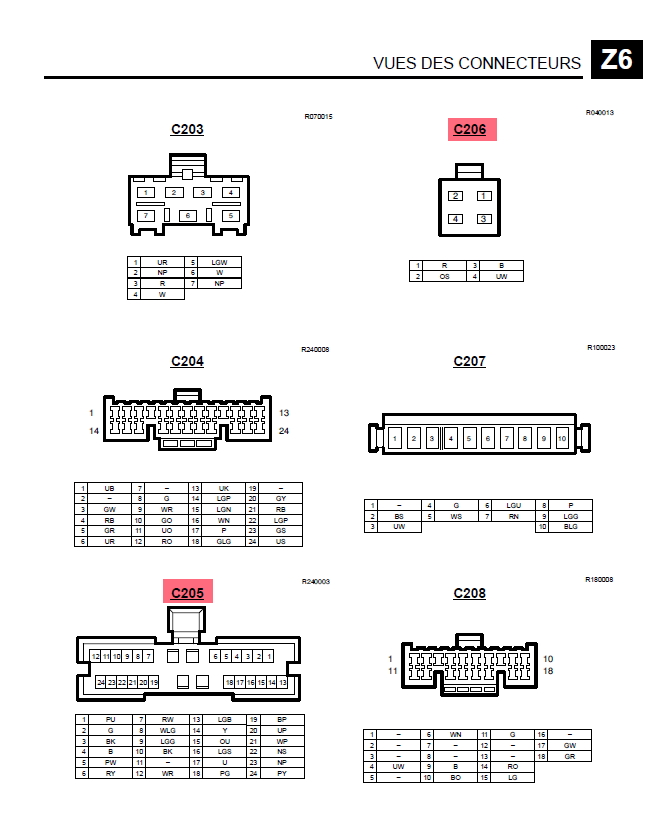

1) 2) 3) 4) Par contre, il y a une trace là du compteur de vitesse, apparemment connecté au module multi-fonction et là, c'est pas gagné non plus il marque sortie compteur, il faut espérer là aussi que se soit une mauvaise interprétation et qu'il s'agisse bien de la liaison comportant l'information représentative de la vitesse.
5) Cependant, cela ouvre des portes d'investigations comme par exemple le collecteur de raccordement HJ2 qui peut avoir pris l'humidité ou un peu d'oxydation.
6) Ensuite, il y a évidement les connecteurs sur la liaison du compteur au vue du schéma, il y en a plusieurs:
7) C221 8 )C209 9) C205 10) C2062 et X241 Le brochage des connecteurs, cela permet d'avoir une idée de leurs dimensions :
10) 11) A+
