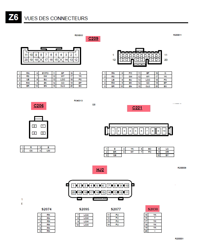

Ensuite, il y a évidement les connecteurs sur la liaison du compteur au vue du schéma, il y en a plusieurs:
7) C221
8 )C209
9) C205
10) C2062 et X241
Le brochage des connecteurs, cela permet d'avoir une idée de leurs dimensions :
10)
11)
