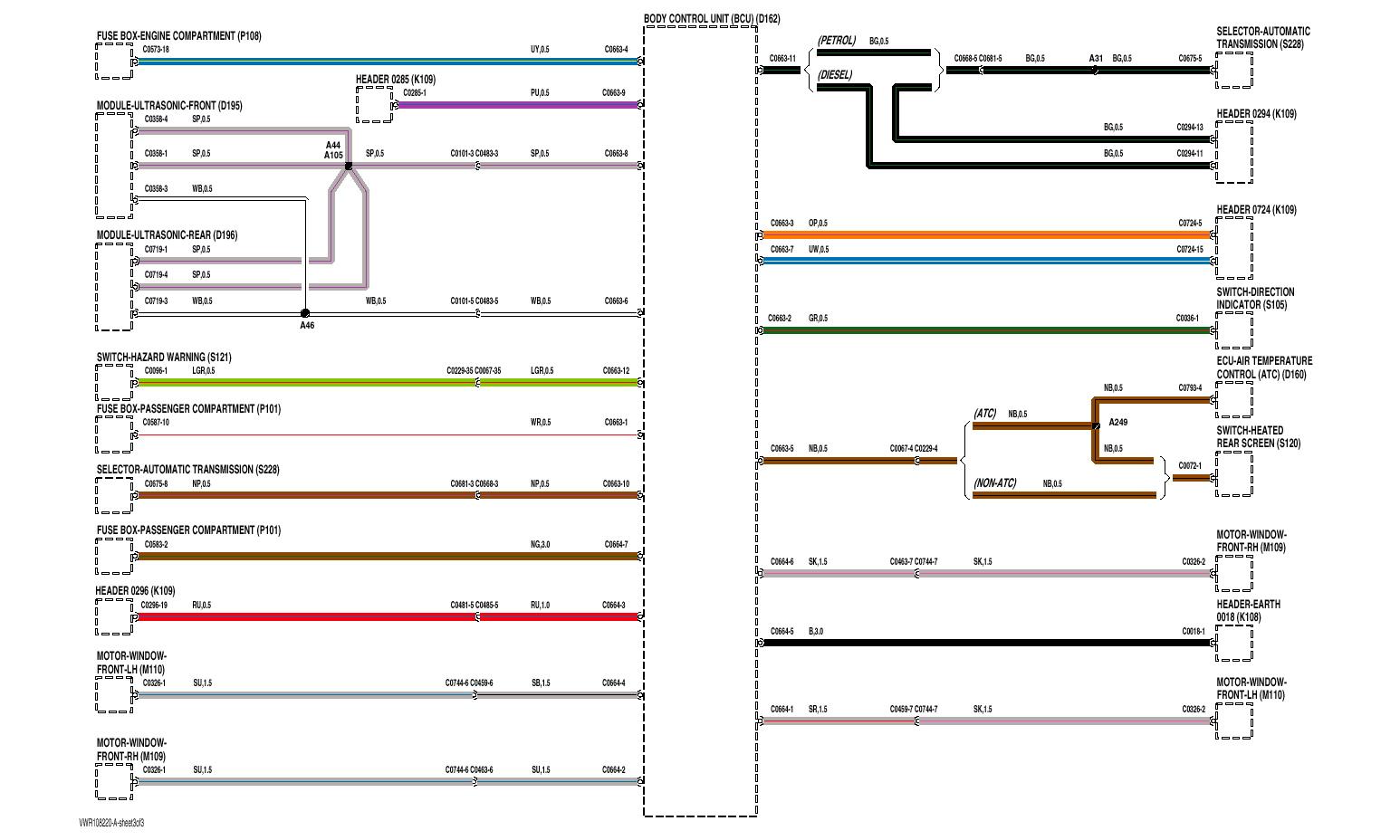

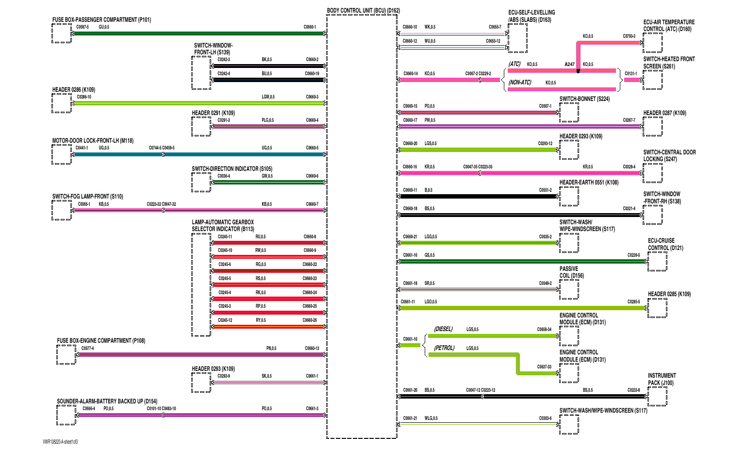

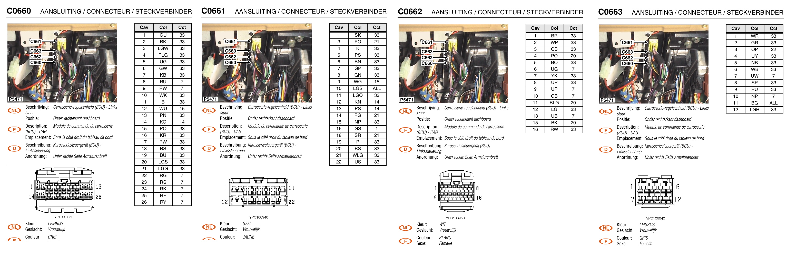

- Messages : 6205
Re: Problèmes électriques disco TD5
Oui
quand on voit les 4 connecteurs du BCU , il y a de quoi se gratter la tête maintenant en cette période de confinement, cela peut occuper :
Avec les 3 schémas associè :
1) 2) 3) Mais une question que je me pose sur le schéma de l'alimentation de l'essuis glace AR, il y a ce qu'ils appellent "IDM (D176)", dans le schéma POWER DISTRIBUTION de la FUSE BOX . Donc cela se siturait dans la boitier de fusible principal ou bien y a-t'il un lien avec le BCU ? A+

Bonjour Disco2,disco2magoliv a écrit : 30/03/2020 23:20Si l'interrupteur est déconnecté ton essuie glace fonctionne toujours ?Boy59 a écrit : 30/03/2020 12:26 Je vais regarder pour brancher l'intérupteur de l'essui glace AR directement sur le fusible, car pour le moment il de coupe rien du tout. Dès que je remet le fusible l'essui glace AR fonctionne en permanence.
Merci à tous pour votre aide et en particulier à Lolo!!!
A+![]()
J'avais pas vu que c'était une question que tu posais.
Donc OUI, sans l'intérupteur, l'essuie-glace fonctionnait en permanence ! BCU à la fête!

Effectivement c'est génant.Boy59 a écrit : 01/04/2020 8:39Donc OUI, sans l'intérupteur, l'essuie-glace fonctionnait en permanence !
Ou pas....
J'ai encore une question C...
Sur le connecteur 0662 du BCU la pin-3 as tu une masse en permanence ( ce qui forcerait le fonctionnement de l'essuie glace)?
Ciao
Pascal.
