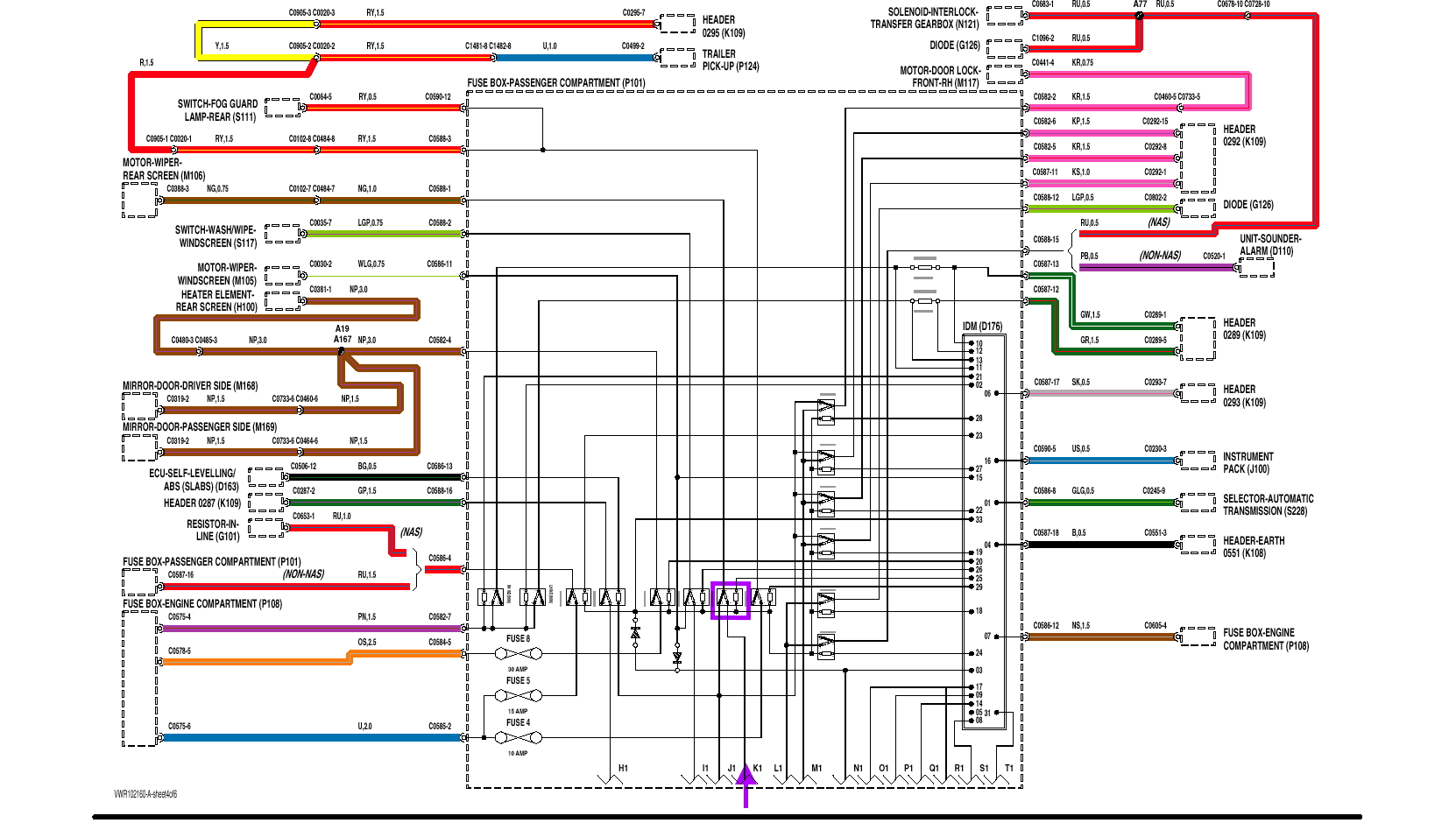

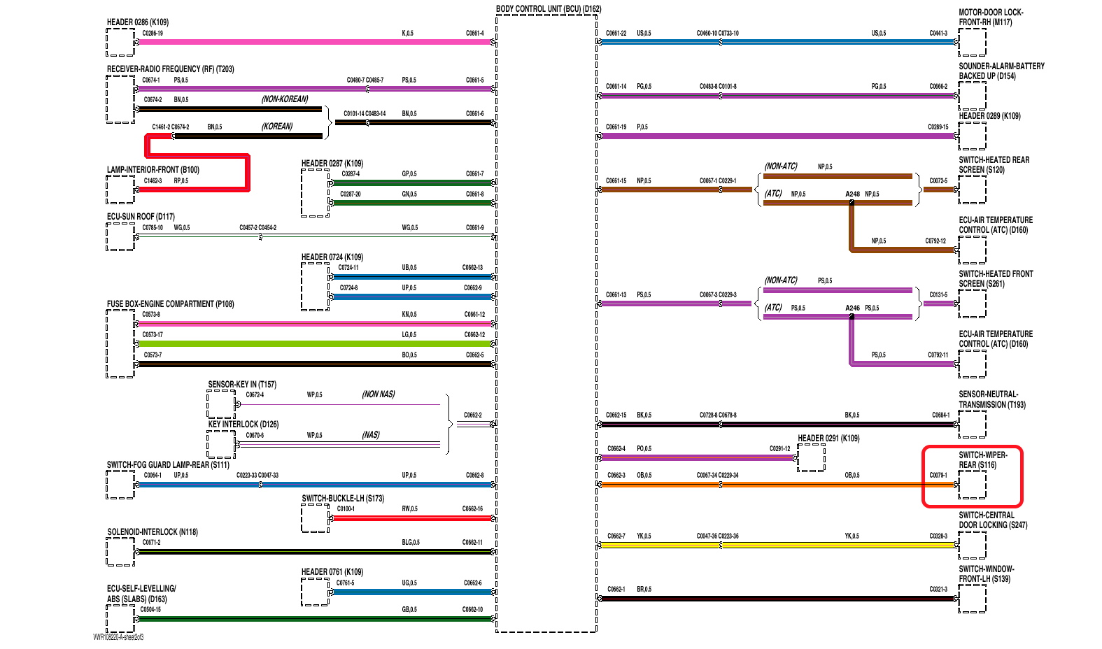

Mais une question que je me pose sur le schéma de l'alimentation de l'essuis glace AR, il y a ce qu'ils appellent "IDM (D176)", dans le schéma POWER DISTRIBUTION de la FUSE BOX . Donc cela se siturait dans la boitier de fusible principal ou bien y a-t'il un lien avec le BCU ?
disco2magoliv
Messages : 608
Re: Problèmes électriques disco TD5
Oui tu as bien vu, l'IDM fait partie intégrante de la boite à fusibles habitacle et est piloté par le BCU.
voilà ce qu'il y a (un extrait) dans le manuel d'atelier dans la rubrique "description et fonctionnement":
Les fonctions de balayage et de lavage arrière sont contrôlées par le module de
commande de carrosserie (BCU) et le module intelligent (IDM).
un peu plus loin dans le descriptif:
Fonctionnement d’essuie-glace et lave-glace arrière
L’IDM est relié par un fil SK à la broche du connecteur C0661-1 du BCU, via le
collecteur C0293 (CAG) ou C0292 (CAD). Il s’agit du bus de données série entre l’IDM
et le BCU.
Ciao
Pascal.

J'ai encore une question C...
Sur le connecteur 0662 du BCU la pin-3 as tu une masse en permanence ( ce qui forcerait le fonctionnement de l'essuie glace)?
Le C0662 du BCU pin-3
