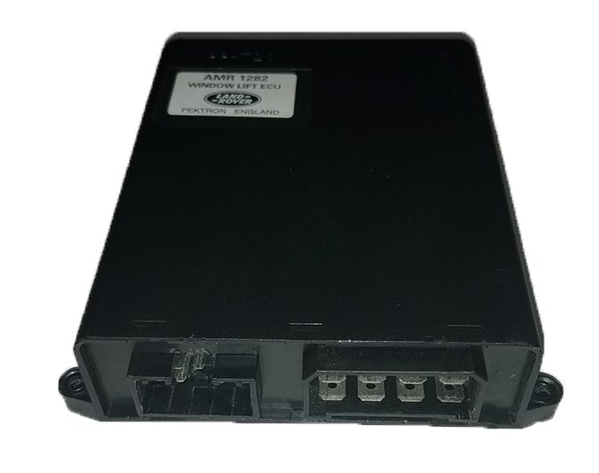

Ce qui n'est pas le cas des lève-vitres électriques qui ont un boitier '''ECU'' :

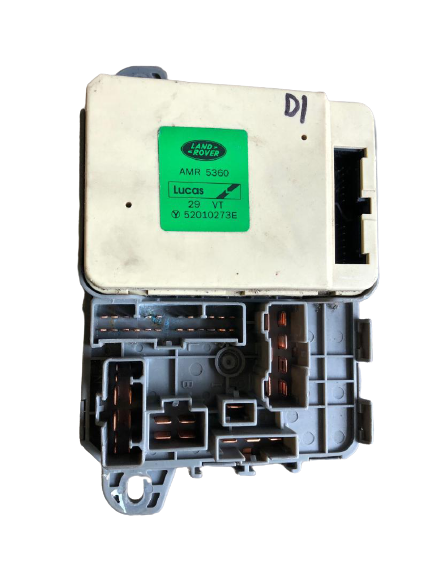

Photo appartenant très probablement à LOLO qui a bien mis en évidence ce fusible dans l'autre post viewtopic.php?p=116715#p116715 où l'on y voit l'unité multifonction MFU Z148 (réf. AMR5360) :
Unité qui pourrait bien servir à un ''auto-diagnostic'' si j'en croit les forums anglais tel que : https://www.lrukforums.com/threads/disc ... cs.256986/ et : https://www.landroversonly.com/threads/mfu.19428/

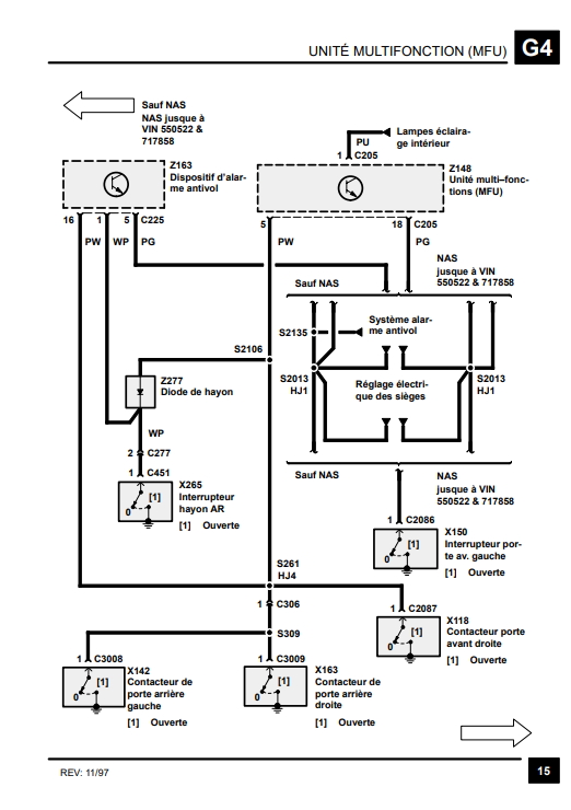

Une version française de la description de l'unité multifonction qui remplace en gros tout ce qui est temporisation ou séquencement sur le land. Avec ce descriptif il y a 17 petits schémas comme celui là, où l'on peut voir le rôle de ce petit module électronique symbolisé par un transistor. Dans le cas des clignotants ou des warning, il va avoir le rôle de la centrale pour cadencer le clignotement. Ce qui effectivement en cas de problème sur les clignotants, cela peut vite devenir très difficile à résoudre, car pas facilement interchangeable, comme on pourrait le faire avec un petit relais de centrale clignotante,traditionnel. Ou celui là ou l'on peut voir que les vitesses des essuies glace dépendent de ce module : Ou encore la gestion de l'allumage et de l'extinction progressive des plafonniers : Bref, tout ça cela peut paraitre un peu NAS... Mais non, mais non, c'est bien de chez nous...

Unité multifonction MFU Z148 (réf. AMR5360) Disco TDI 300 1998
Merci pour cet éclairage pertinent qui confirme qu'un 300 TDI est déjà un véhicule moderne
et qu'y faire des bidouilles en aveugle sans compétence (mon cas) peut-être dangereux !
