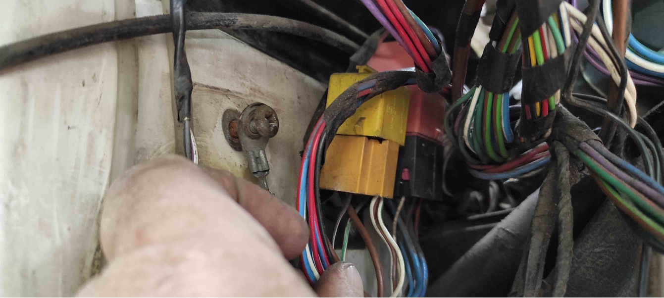

Bref, je dépose le tableau de bord, les pignons... Et là, je m'aperçois qu'il y a deux relais sous le volant.
Un Landiste, serait-il leurs fonctions et plus généralement, quel est l'usage de l'ensemble des relais, il en a 5 dans le compartiment fusibles et deux sous le volant à gauche du moteur d'essuie-glace ?

Donc, pour les relais a coté du moteur d'essuis glace, tu as le pseudo relais 13DA je te renvois sur ce lien pour sa description : relais DIMDIP (tu remarqueras dans le fils de cette discussion que la position des relais vert et jaune différente des tiens) , en lisant le thème un peu plus loin, tu devrais trouver le relais du milieu des 3 apparents sur la droite du tableau de fusible qui commande l'extinction des codes/phares lorsque tu enlèves la clef de contact.
Pour les deux cachés derrière le tableau de fusibles :
A gauche noir ou bleu transparent c'est : la centrale clignotante.
L'autre juste à droite de la centrale rouge Bordeau, c'est la : temporisation d'essuie glace.
NB: suis les liens vert, pour t'attarder sur chaque type de relais. Bonne lecture :wink:

1 petit relais jaune avec,
2 fils blanc liseré vert
1 fil noir liseré mauve
1 fil marron liseré blanc
1 fil marron
Lui c'est le relais d'auto maintient du dégivrage arrière. Normalement le dégivrage arrière est activé par un bouton poussoir là il s'enclanche puis reste enclenché avec un voyant au tableau de bord pour te l'indiquer. Parfois ils sont temporisé, parfois non. mais si tu coupes le contact alors, il se coupe et ne se remet pas tout seul la prochaine que tu remets le contact. Cela évite de laisser en permanence le dégivrage. Une remarque au passage comme le petit fil noir de masse n'est pas entièrement noir mais avec un liseré mauve, cela signifie que ce n'est pas une masse direct dans ce cas elle a une diode en série.
