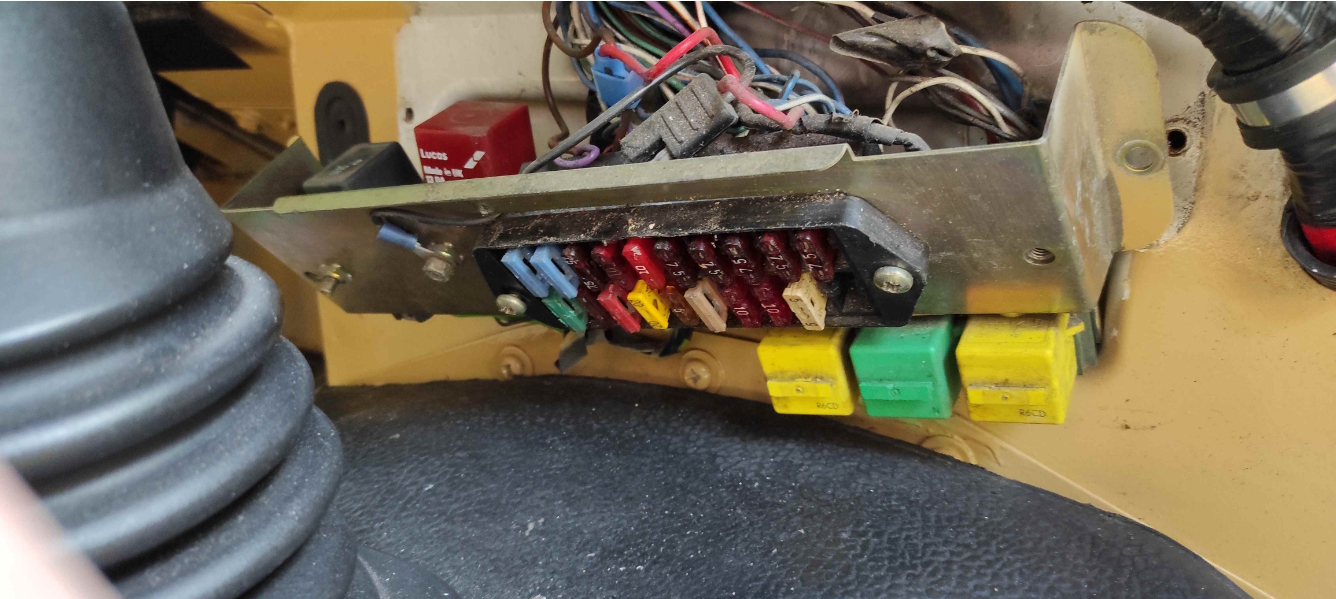

Navrer pour le hors sujet, je cherchai le relais temporisateur lorsque je découvris deux relais inconnus. et au vu de l'emplacement, j'aimerais bien les changer pour des neufs !

Donc, pour les relais a coté du moteur d'essuis glace, tu as le pseudo relais 13DA je te renvois sur ce lien pour sa description : relais DIMDIP (tu remarqueras dans le fils de cette discussion que la position des relais vert et jaune différente des tiens) , en lisant le thème un peu plus loin, tu devrais trouver le relais du milieu des 3 apparents sur la droite du tableau de fusible qui commande l'extinction des codes/phares lorsque tu enlèves la clef de contact.defdream a écrit :Bonjour à tous et à toutes,

Bref, je dépose le tableau de bord, les pignons... Et là, je m'aperçois qu'il y a deux relais sous le volant.
Un Landiste, serait-il leurs fonctions et plus généralement, quel est l'usage de l'ensemble des relais, il en a 5 dans le compartiment fusibles et deux sous le volant à gauche du moteur d'essuie-glace ?

Pour les deux cachés derrière le tableau de fusibles :
A gauche noir ou bleu transparent c'est : la centrale clignotante.
L'autre juste à droite de la centrale rouge Bordeau, c'est la : temporisation d'essuie glace.
NB: suis les liens vert, pour t'attarder sur chaque type de relais. Bonne lecture
