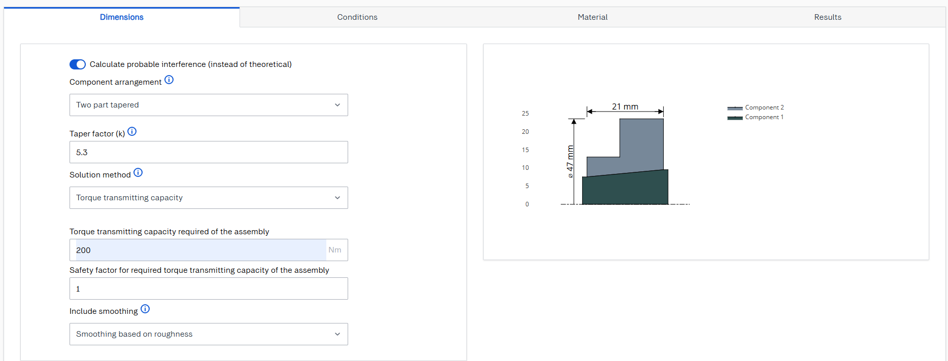

Normand 1400 a écrit : 13/02/2025 20:46 Question pendante : même avec la bride bloquée, quel peut être le couple d'entraînement de l'arbre provoqué par le frottement de son filetage avec celui de l'écrou lors du serrage, autrement dit, sous quel couple serrer le dispositif de blocage de l'arbre de pompe (en vue d'immobiliser la pompe elle-même) pour bloquer les pièces sans les endommager? Une indication de cette valeur nous permettrait déjà de déterminer si Bosch a prévu un dispositif interne genre sabot vissé/guidé avec appui sur face opposée de l'arbre portant « contre-coup » afin ne pas plier ou rayer l'arbre de pompe...

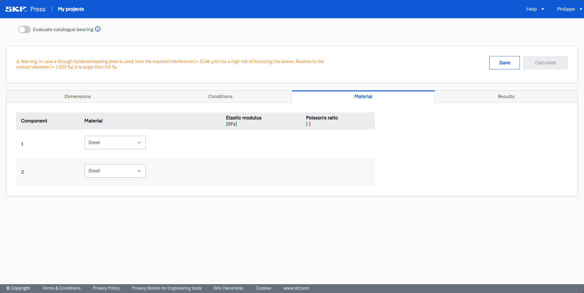

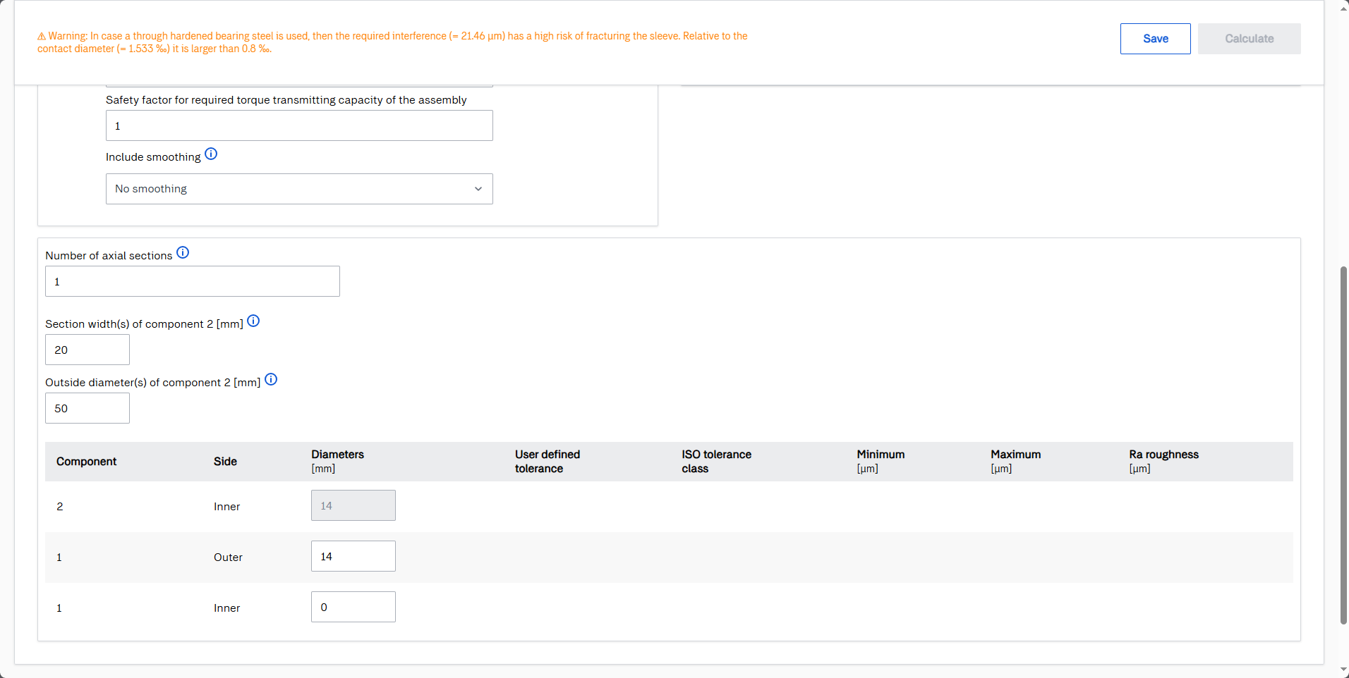

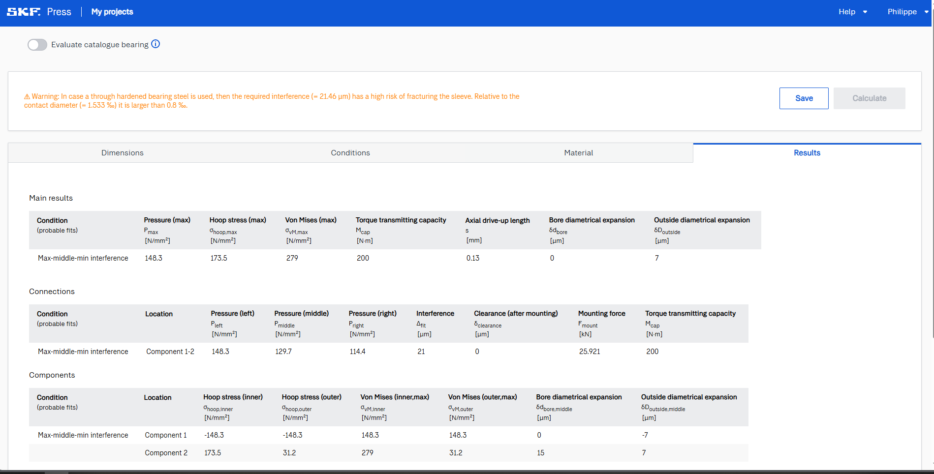

Si tu bloques uniquement l'arbre, le couple appliqué sur l'écrou se transmet totalement à l'arbre et son système de blocage.
Mais selon l'angle de la portée conique est les dimensions des éléments à assembler, tu peux bloquer la bride en rotation pour le montage, sans que le couple de serrage soit transmis à la partie de l'arbre entrant dans la pompe.
Je n'ai pas les dimensions exactes concernant la pompe VE, mais voici un petit exemple vite fait :
Note les données dont j'ai besoin ( les quatres premiers fichiers attachés) si tu veux que je fasse un calcul
Tu noteras que pour un couple transmissible de 200 N·m entre arbre et bride, il suffit d'un effort axial de 26 000 N.
Cela veut dire que si tu appliques un couple, inférieur à 200 N·m, sur l'écrou de montage provoquant un effort axial supérieur à 26 000 N, et que la bride est bloquée en rotation, l'arbre ne tournera pas lors du serrage. => pas beseoin de bloquer l'arbre par rapport à la pompe, sauf peut être au tout début du serrage.

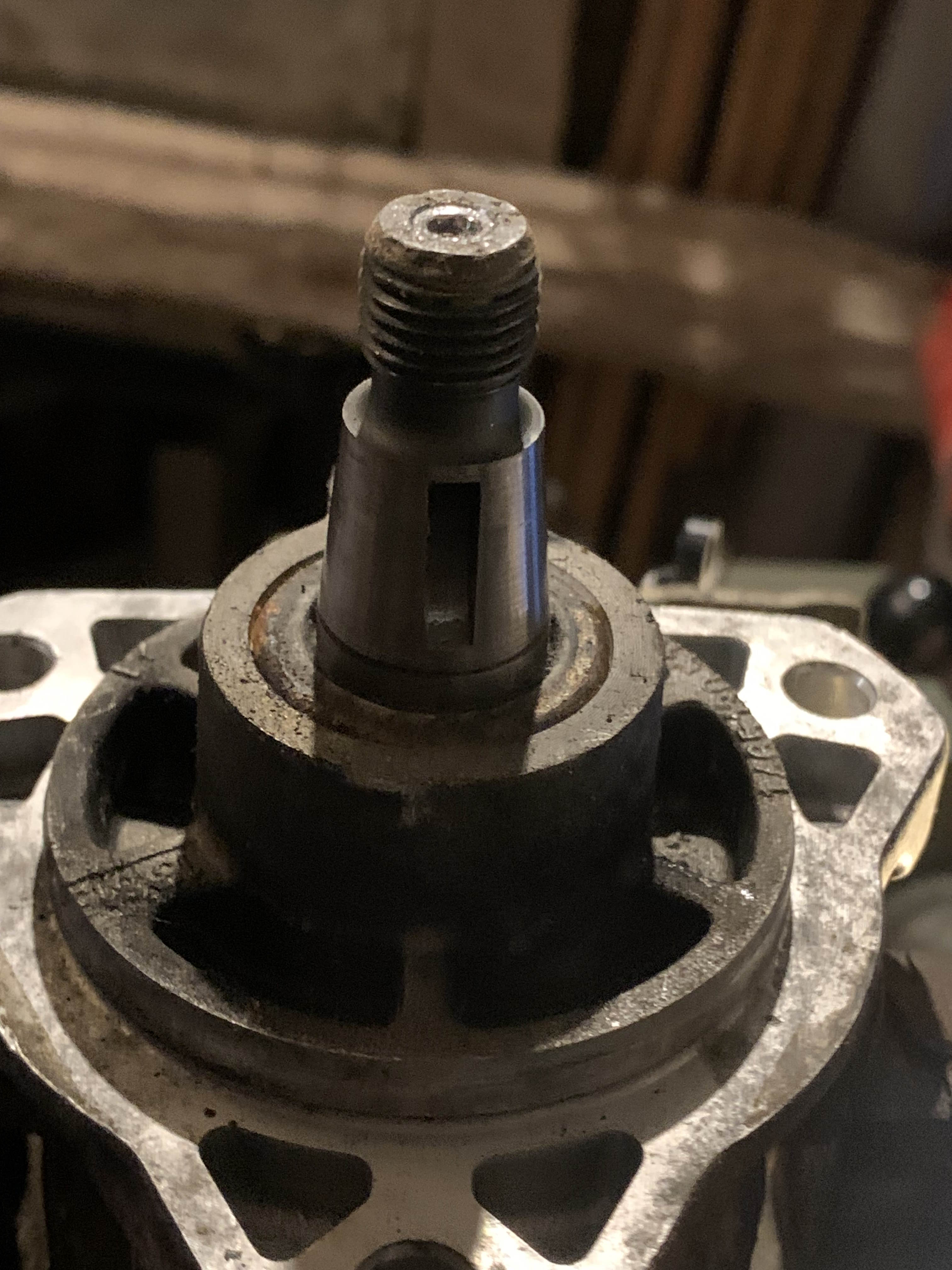

Re: 300Tdi Suite a rupture distribution, plus d'acceleration

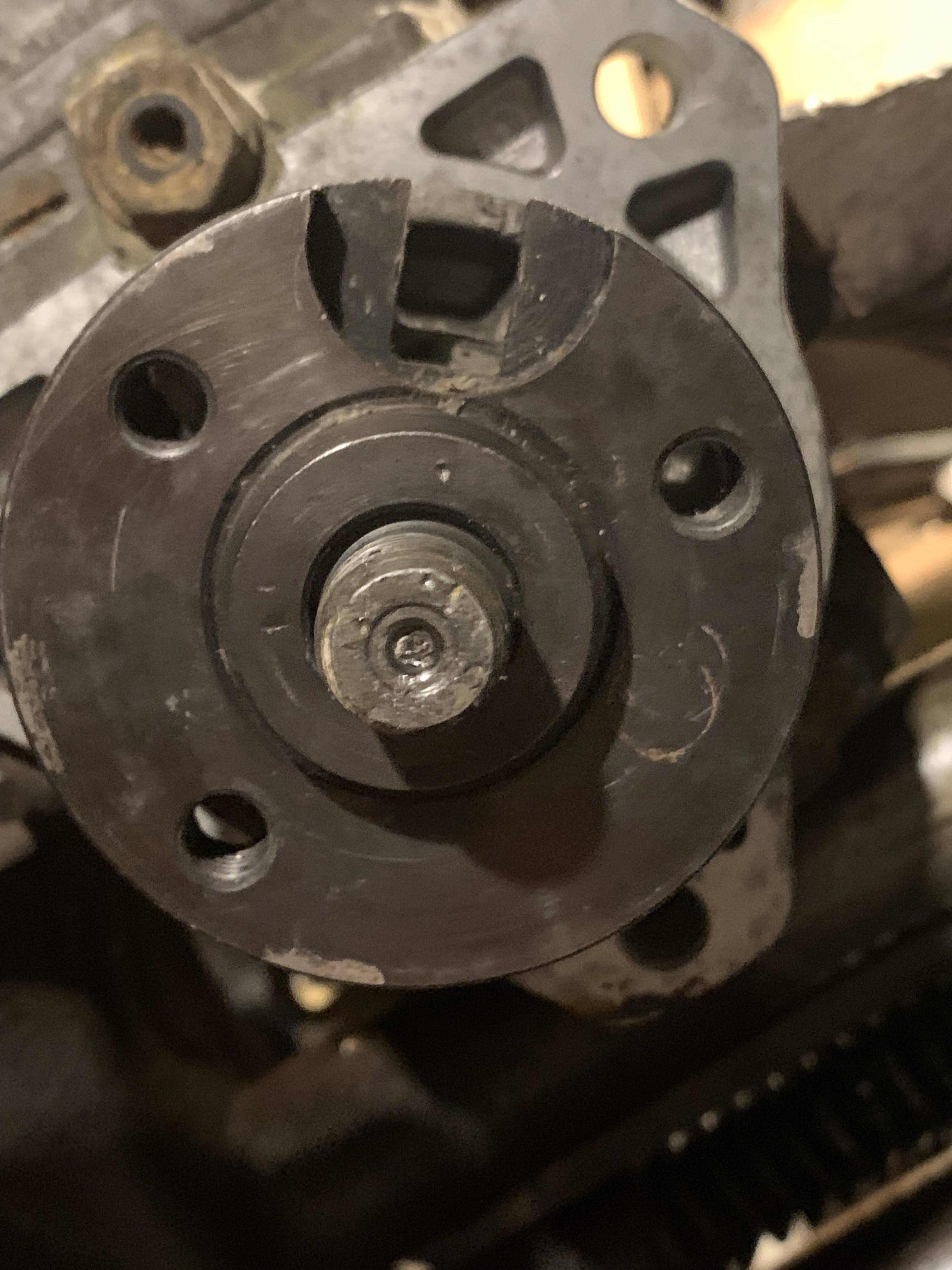

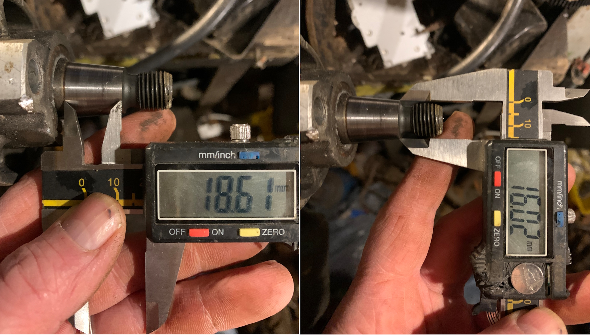

Après avoir frappé deux petits repères sur l'axe de la pompe et son moyeux, je l'ai désemmanché :
Ce que j'ai pu remarqué, c'est que apparemment l'emplacement prévu pour une clavette est pile poile a l'opposé de l'encoche de la pige du moyeux :
Dimension du cône sur le moyeux :
Longeur emmanchée sur l'axe de la pompe injection, basé par rapport aux marques apparentes laissé par le moyeux sur l'axe et petit diamètre du cône sur l'axe de PI :
Le diamètre extérieur du moyeux est de 66 mm pas très utile ainsi que la profondeur du trou de pige dans le corps de pompe est de 30 mm.
Si d'autre paramètres sont nécessaires, pas de problème il suffit de demander. :wink:

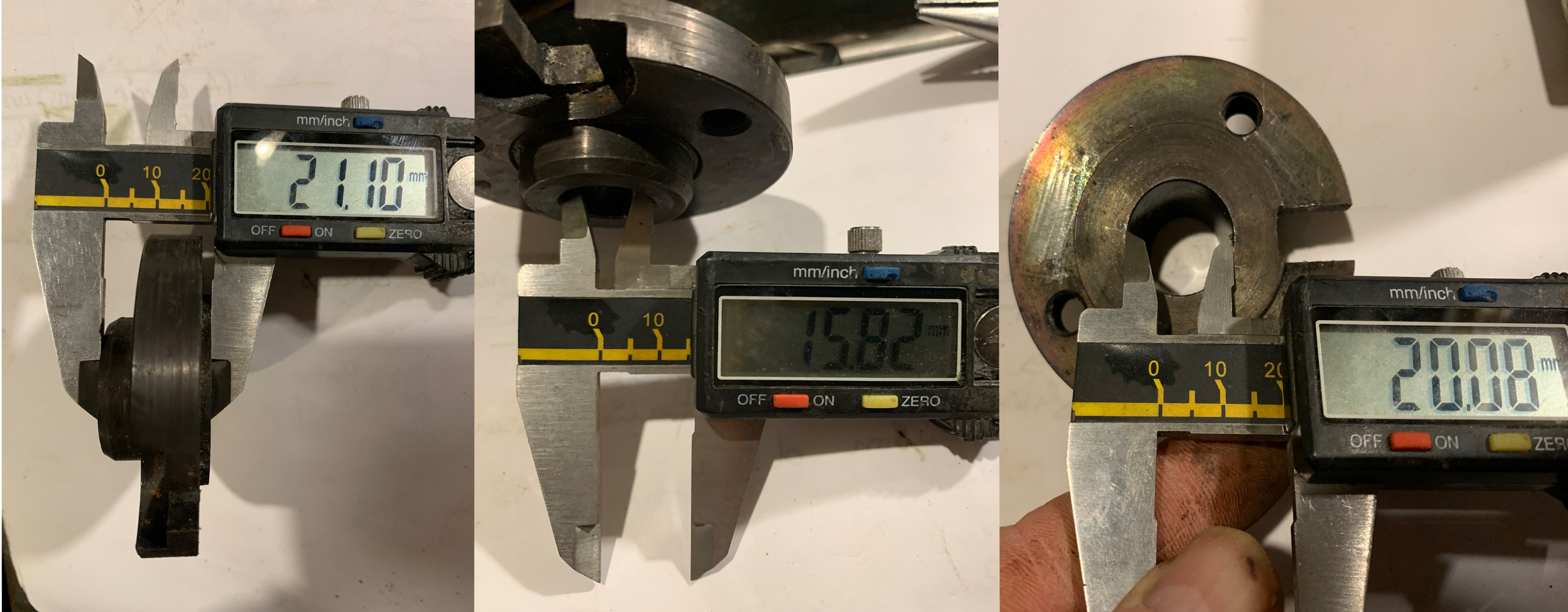

LØLØ a écrit : 15/02/2025 19:57 Dimension du cône sur le moyeux :
Pour certaines cotes manquantes, je peux faire une estimation avec les photos. Par exemple, la largeur de la bride serai grosso modo de 12 mm.
Mais le cône, j'ai un doute.
L'alésage est-il uniquement conique, ou est-il conique sur une partie et cylindrique sur une autre partie ?
J'ai l'impression qu'il y a a une partie cylindrique car la cote de 15,82 mm semble prise à une certaine profondeur.
The Pater a écrit : 16/02/2025 11:15
12 mm ? Je ne vois pas de quoi tu parles ?
21 mm c’est l’épaisseur de la bride et donc la longueur du cône de la bride.
Conique du début à la fin.
Non c’est pris juste sur le bord. Mais la cote utile je pense c’est la partie effective prise sur l’arbre, les 18,61 mm non?

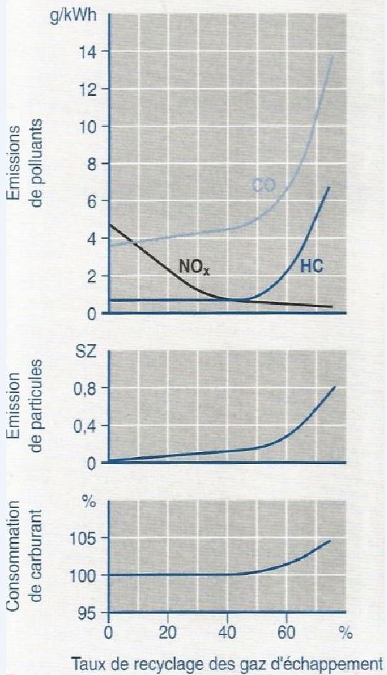

kebir31 a écrit : 11/02/2025 18:38Sérieusement, je suis très intéressé par la réponse à cette question, car je suis justement devant deux moteurs avec/sans EGR et j'envisage le panachage des pompes...
Kebir,
faute de disposer des pompes adéquates, je n'ai jamais eu la possibilité de vérifier ce point via une métrologie sérieuse, mais voici ce sur quoi je fonde mon avis.
Le graphe ci-après rappelle l'influence de la recirculation des gaz d'échappement sur les principaux polluants :
On voit que le principal impact concerne les oxydes d'azote : la diminution de la quantité d'oxygène disponible fait baisser la température de combustion et réduit l'oxydation de l'azote. Par contre, la qualité de la combustion diminue, d'où une augmentation des fumées, des hydrocarbures imbrûlés et du monoxyde de carbone.
Et bien sûr, une diminution du couple et une augmentation de la consommation, donc du gaz sur lequel tout le monde semble s'exciter aujourd'hui pour des raisons qui, désolé d'être mauvais élève, m'échappent : le gaz carbonique... :mrgreen:
Comme d'hab, tout est affaire de compromis.
Il faut donc compter avec un délai d'inflammation allongé ; en d'autres termes, il faut augmenter l'avance et injecter le combustible différemment. C'est du moins ce que j'ai pu observer avec les calculateurs électroniques dont les stratégies sont assez complexes, qu'il s'agisse de la gestion du point d'avance, de la quantité injectée en fonction du temps et du taux de gaz d'échappement recyclés.
Sur des moteurs comme les nôtres, le taux de gaz recyclé devient à peu près nul à partir de 3 000 t/mn ; la principale raison est qu'à ce régime, le taux de remplissage a suffisamment diminué pour que la quantité d'oxygène ne nécessite plus d'être réduite. Par ailleurs, la quantité de GO injectée commence à sérieusement diminuer, la régulation du couple moteur commençant à faire sentir ses effets, ce qui signifie que même en accélérant comme un âne, on n'enverra plus beaucoup de GO dans le moteur, donc que la température de combustion va rester stationnaire, voire diminuer à partir de ce régime, d'où une relative maîtrise des NOx.
Note que le graphe n'est qu'un graphe de principe, car c'est une quantité d'oxygène à l'admission précise que l'on cherche à obtenir et non un taux de recyclage proprement dit. En d'autres termes, le taux de recyclage n'est que le moyen d'y parvenir vu que les capteurs de NOx sont toujours très onéreux — et n'existent évidemment pas sur nos moteurs : on est donc en présence d'un système de régulation à priori et non en boucle. Formulé autrement, au ralenti, la pression des gaz d'échappement est faible et leur teneur en O2 reste élevée alors qu'à 2 000 t/mn avec une certaine charge au moteur, leur pression sera beaucoup plus élevée et leur teneur en oxygène beaucoup plus faible, ce qui signifie que le taux de recyclage sera beaucoup plus faible qu'au ralenti, ce qui va se traduire par une levée de la soupape de recirculation très différente d'un instant à l'autre.
Le plus sûr moyen de vérifier que la loi d'injection est différente sur les deux moteurs (je me répète, je n'ai pas eu l'occasion de vérifier, donc il est important de le faire pour le cas où je raconterais n'importe quoi) est de procéder comme suit : il faut fixer un secteur angulaire (genre carton de grand diamètre pour qu'il soit lisible) sur l'arbre de pompe et noter, degré par degré de rotation de l'arbre de pompe, la levée du piston d'injection obtenue, et ce de son point mort bas à son point mort haut.
En comparant les deux graphes, on sera définitivement fixés! :wink:

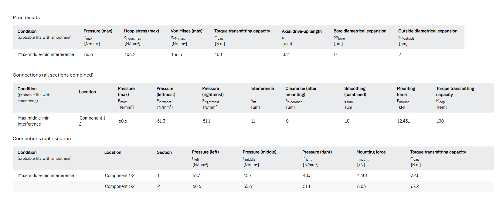

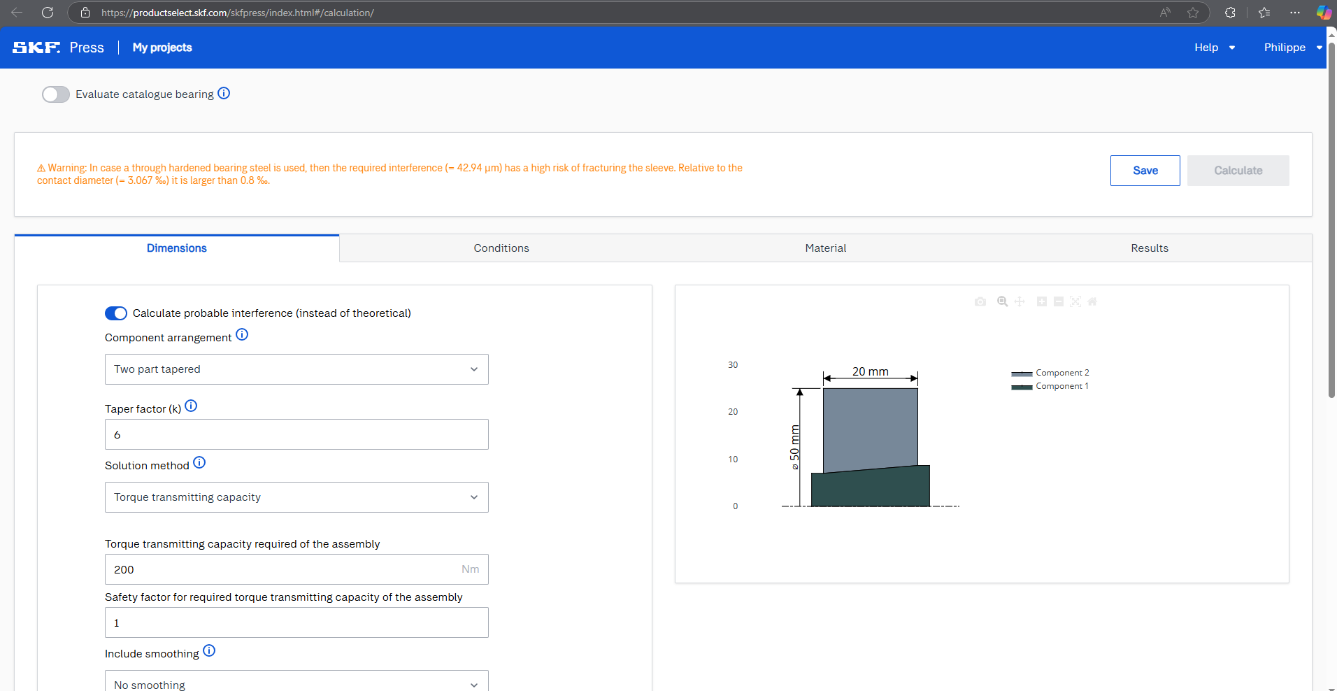

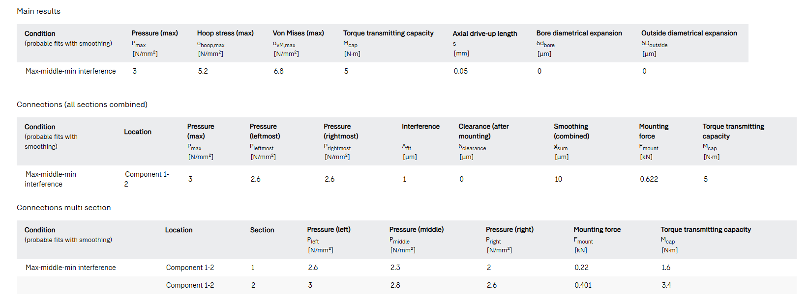

Voici les résultats :
On voit que pour que la bride transmette un couple de 200 N·m à l'arbre seulement par serrage conique et un coef de frottement de 0.2, il suffit de fournir un effort de montage de 24862 N (coef de friction de 0.12, donc huilé).

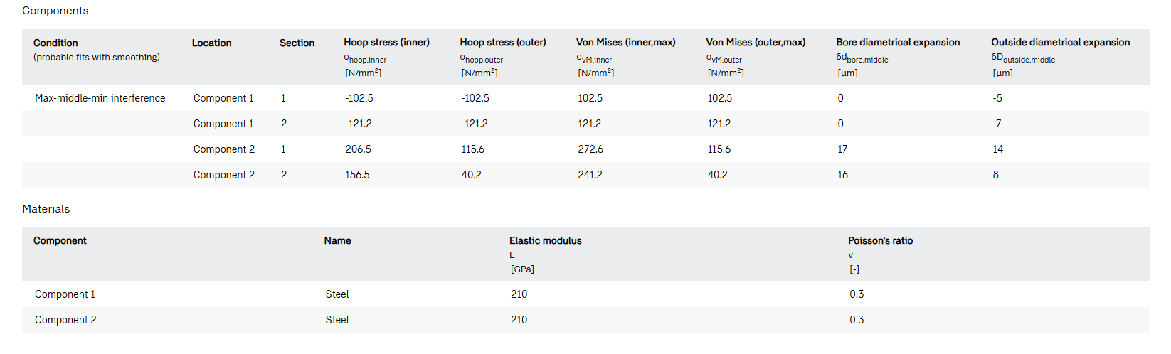

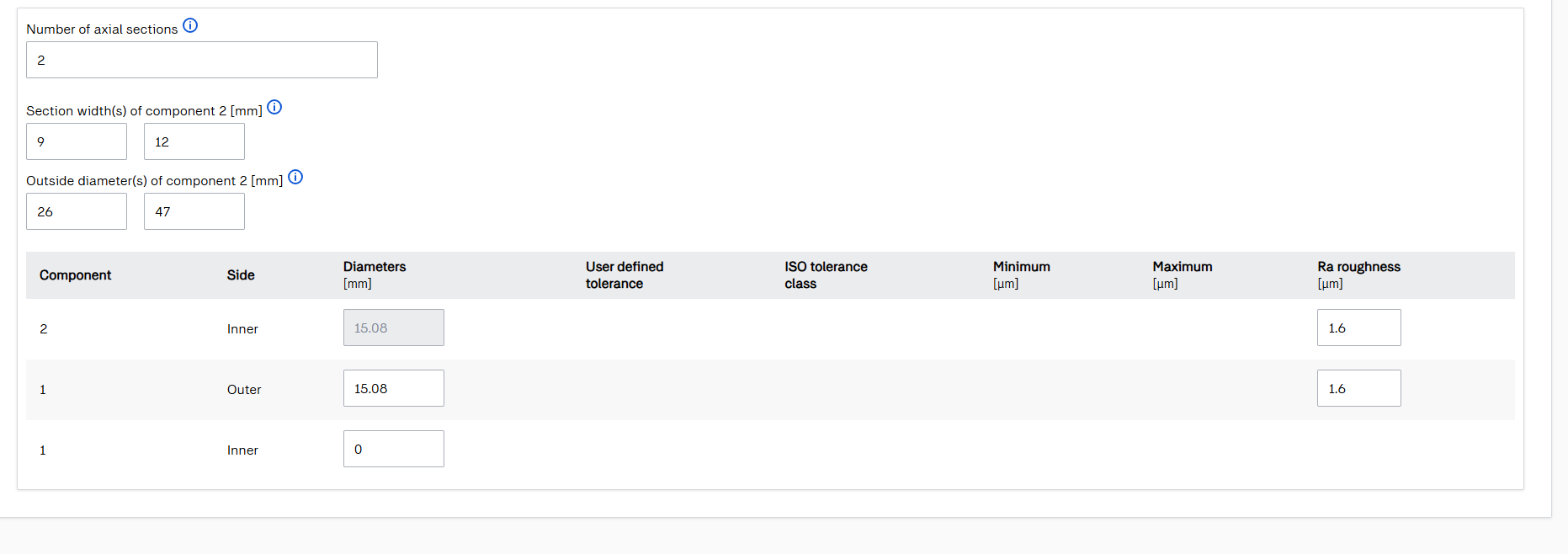

The Pater a écrit : 17/02/2025 9:26pour que la bride transmette un couple de 200 N·m à l'arbre seulement par serrage conique et un coef de frottement de 0.2, il suffit de fournir un effort de montage de 24862 N
Peux-tu me confirmer que cela correspond bien à un couple de serrage de 56 N·m environ?
Ton logiciel détermine-t-il également la contrainte maxi en fond de filets (écrou et arbre)?
Si j'ai bien lu, la contrainte de traction/fendage de la bride tourne autour de 210 N/mm², ce qui reste acceptable. Peux-tu refaire un tour de calcul avec un serrage de 80 N·m et voir ce qu'on obtient comme contrainte de fendage et en fond de filet?
Cette question est motivée par l'obtention d'une rigidité correcte en flexion au niveau de la liaison bride/arbre car je pense que c'est elle qui est dimensionnante...
D'où un dernier point : je suppose que la contrainte de von Mises dans la bride (273 N/mm² à l'interface arbre/bride, ce qui est encore acceptable à priori) est calculée sous la combinaison [traction par fendage sous serrage] + [cisaillement sous moment de 200·m]? Si oui, ton logiciel accepte-t-il qu'on rajoute dans la salade un moment de flexion en bout d'arbre?

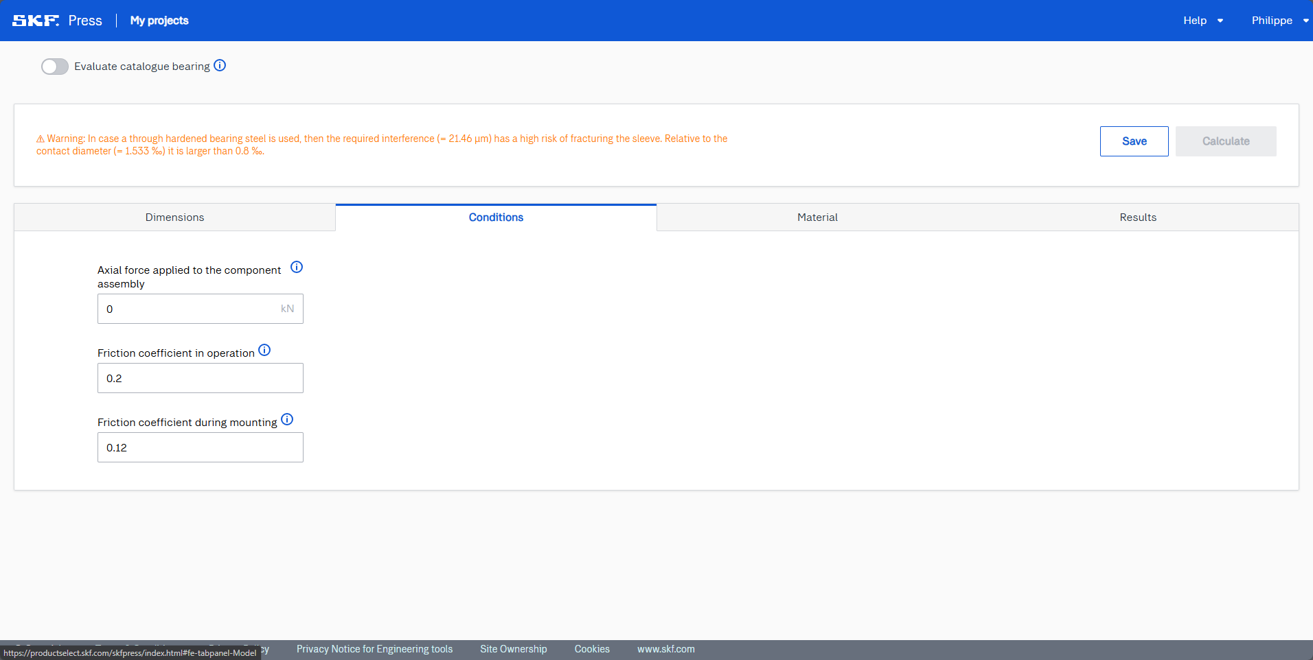

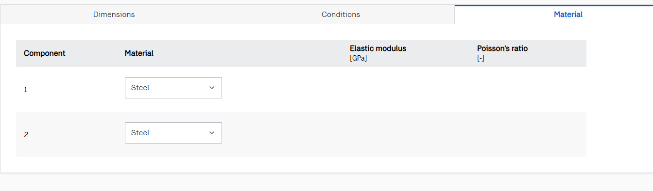

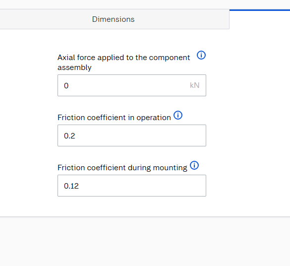

Normand 1400 a écrit : 18/02/2025 11:11 Peux-tu me confirmer que cela correspond bien à un couple de serrage de 56 N·m environ?
Tu as la formule pour faire les calculs dans ce merveilleux sujet, au chapitre 4 : viewtopic.php?t=4823
Non.
fendage ? Tu veux dire hoop stress ?
Couple de 80 N·m... certes dans dans quelles conditions car selon que le filet et face d'écrou est bien lubrifié ou pas etc.... cela peut donner une sacrée différence en force axiale.
..... ton logiciel accepte-t-il qu'on rajoute dans la salade un moment de flexion en bout d'arbre?
Pas dans ce logiciel.
Si tu veux un peu plus d'information, regarde page 13:

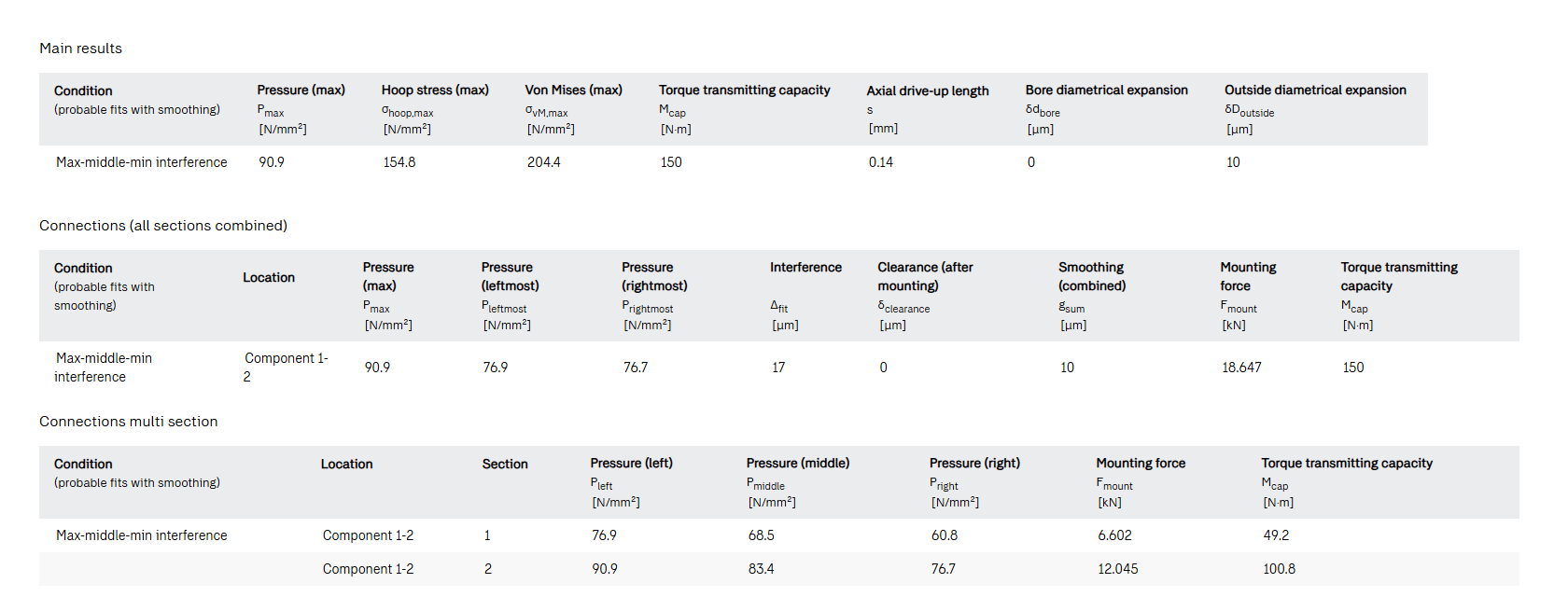

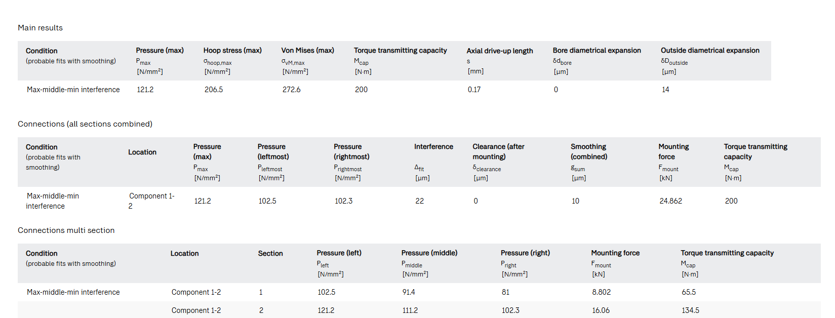

Au fait, peux-tu conduire un calcul avec 150, 100 et 50 N·m, histoire de voir comment le blocage des cônes évolue en fonction du serrage de l'écrou? En d'autres termes, cela démontrera qu'en bloquant la bride, on satisfait systématiquement la condition de non entraînement de l'arbre de pompe sous l'effet du serrage de l'écrou de bride, d'où un serrage très faible du système de blocage de la pompe.

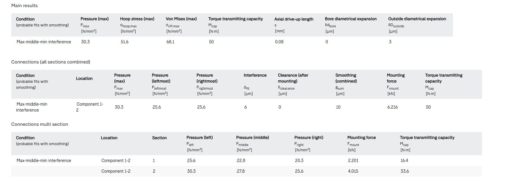

Normand 1400 a écrit : 18/02/2025 18:28 Au fait, peux-tu conduire un calcul avec 150, 100 et 50 N·m, histoire de voir comment le blocage des cônes évolue en fonction du serrage de l'écrou?
150, 100, 50 et 5 N·m de transmission de couple :

J'ai eu ce décalage d'AAC du à l'usure du logement de la clavette - il y a une photo qui traine quelque part sur le forum !!!
Grosses fumées, mais il tournait plus ou moins correctement (de mémoire) !!
