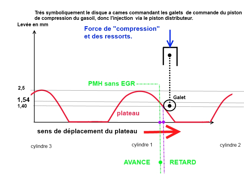

j'ai donc fait tourner le moteur dans le sens anti-horaire, et lorsque l'aiguille du comparateur ne bouge plus, je met le comparateur a "0".
J'ai ensuite fait tourner le moteur dans le sens horaire et lorsque je suis arrivé sur les repère de calage : j'ai mesuré 1,28 mm
J'ai enlevé la pige du volant moteur pour mesurer la levée maximum de la pompe et j'ai mesuré : 2,48 mm ???
Apparemment, c'est un CQFD que tu nous as fait là.;
Le 1,28 mm montre que tu as du retard donc effectivement tu es bien décalé
Le 2.48 mm est normal c'est la course max retrouve les mesures effectué sur une pompe qui ma servi d'illustration sur un des thème cité précédemment, c'est ce que l'on doit trouvé de mémoire, il me semble avoir mesuré 2,50 mm environ donc la même chose que toi :

Bon, je trouve ça bizarre, mais je me dis qu'il faut régler la levée de pompe à 1,54 mm (sans EGR)
Oui exact

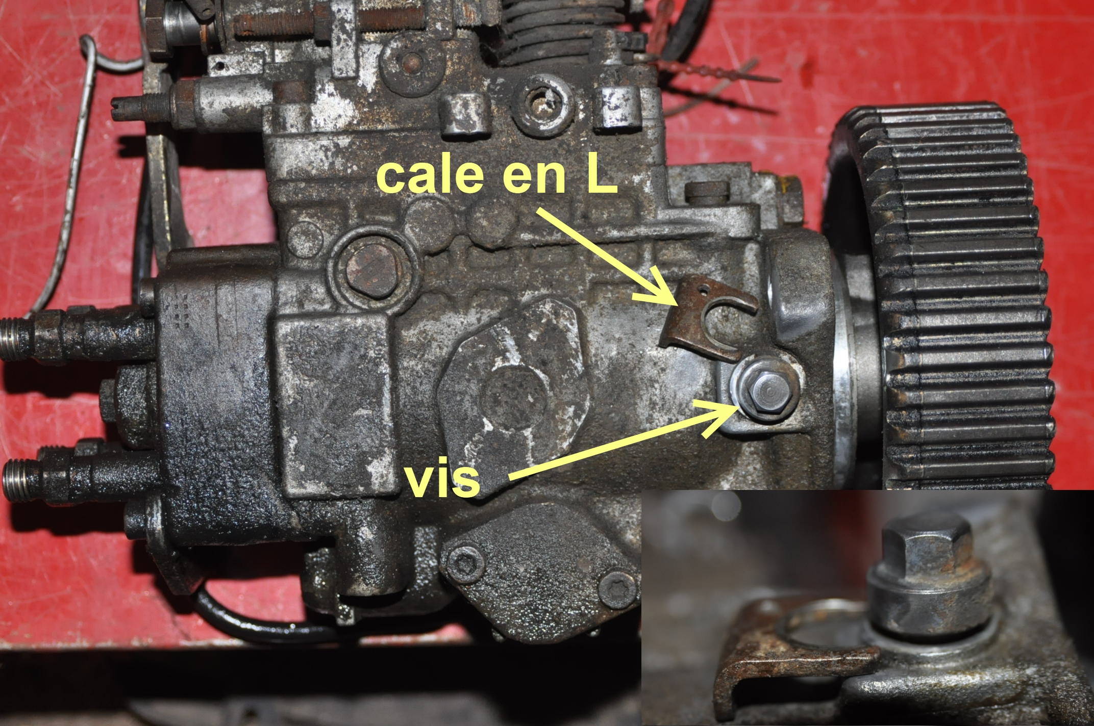

Là tu es trop décalé, je pense qu'il va falloir oser désemmancher la poulie de la PI.
Avant il faut tourner la pompe et bien régler le comparateur sur 1,54 mm, pour ce faire il faut que tu aies enlevé la pige du volant moteur, mais surtout tiens toi le proche tu PMH,
puis bloquer la pompe en enlevant la petite cale en L et en resserrant la vis de 13 sans la cale en L:

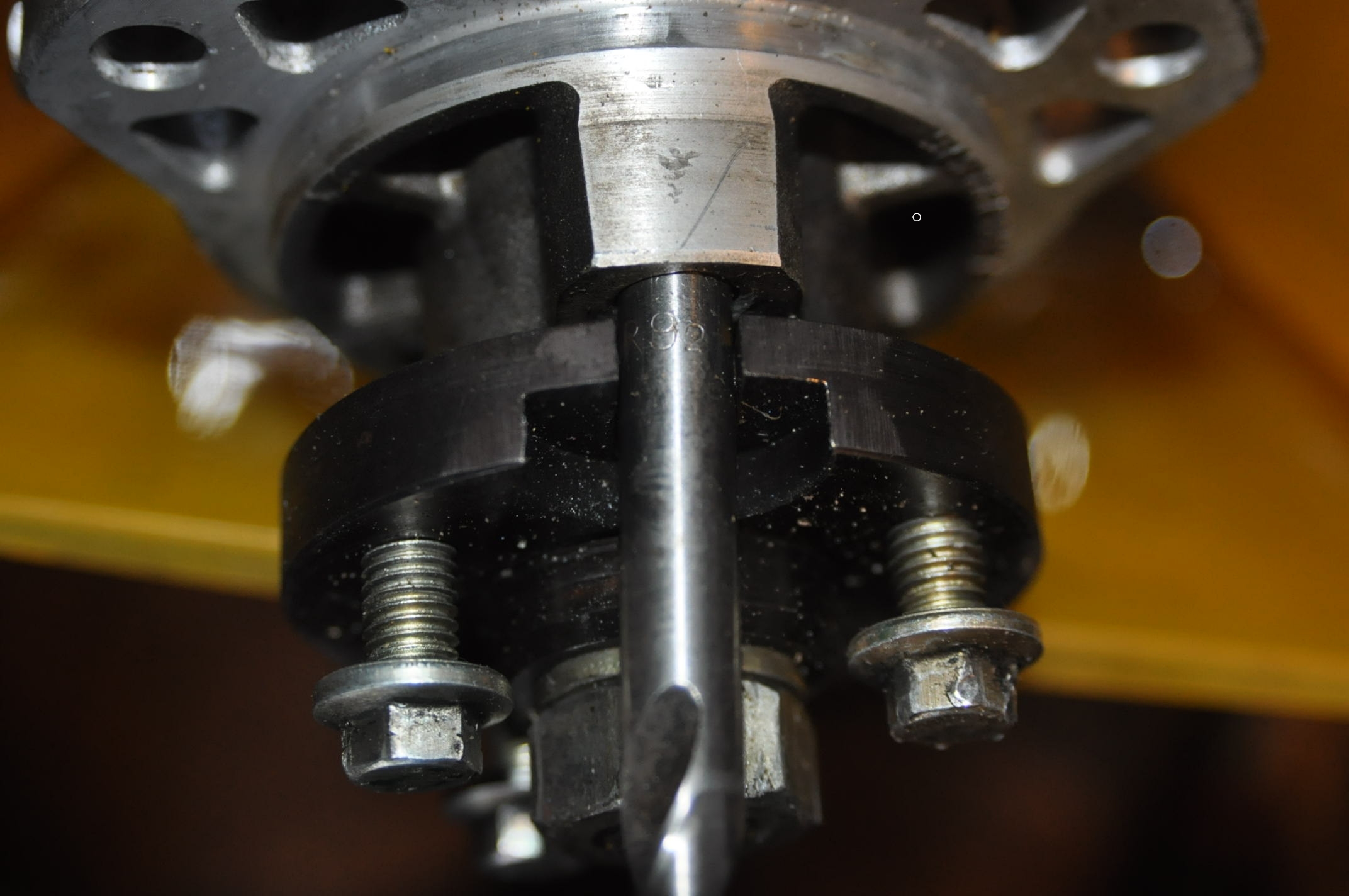

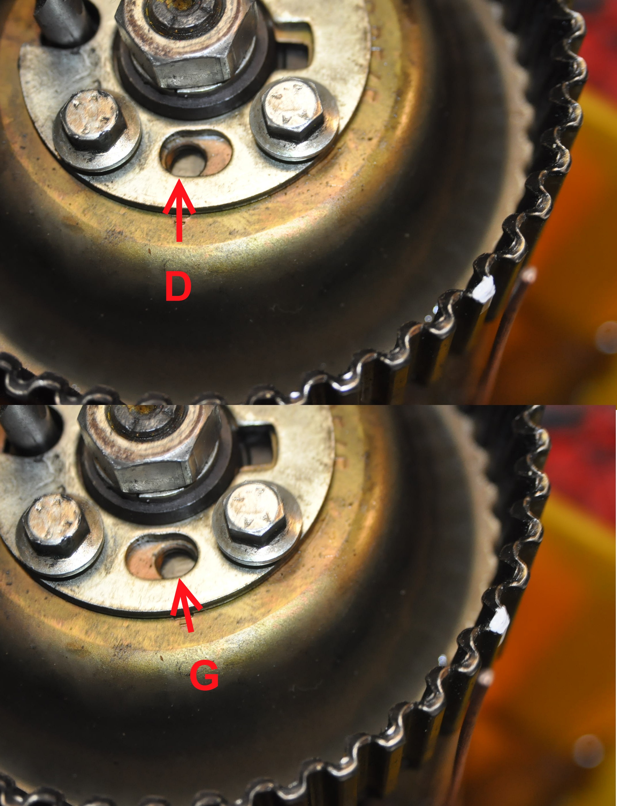

mettre les trois vis de 10 des trous oblong de la poulie de PI a mi-course c'est à dire entre droite et gauche, tu te mets au milieu :

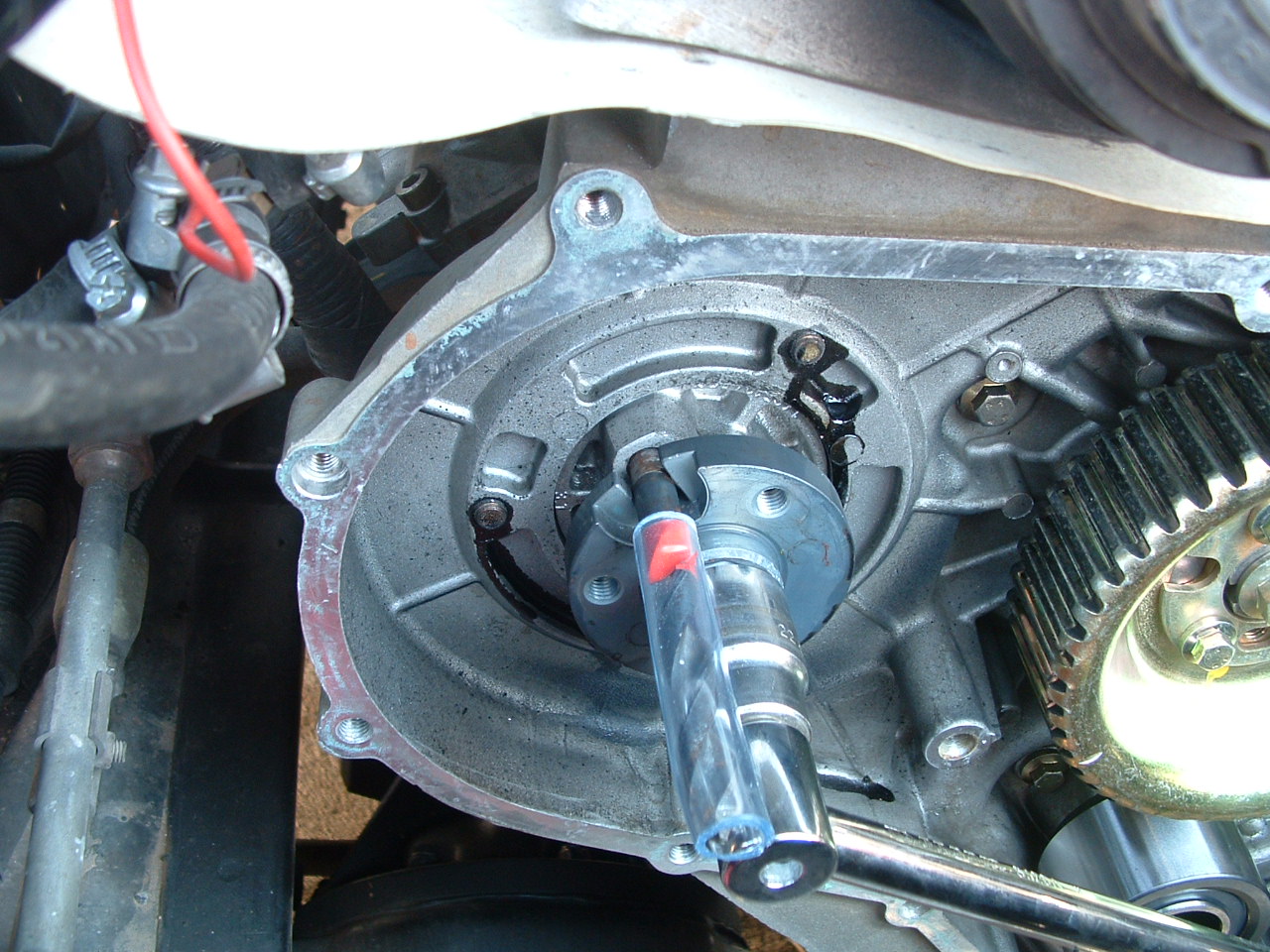

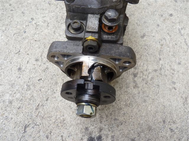

là délicatement, il faut désemmancher le moyeux de la poulie de PI, en étant conscient qu'il faut que la lever se bien fasse sur le cylindre N°1 et tout de suite repositionner la cale de PMH sur le volant moteur ET la pige de 9.3 mm dans le moyeux de la pompe et le trou dans le corps de la pompe lui correspondant :
Là s'est la phase la plus délicate ou dur, car il faut bien évaluer le positionnement de la pige avant de resserrer le moyeux , je te conseil de laisser la poulie en place et de juste de desserre la vis de 22 de quelques tours, pour qu'en cas de difficulté dans le désemmanchent, elle n'aille pas trop loin vue que tu travailles distribution en place on limitera ainsi l'ampleur des mouvements.
Contrôle vérifie tes serrages, enlève les piges, débloque la pompe en remettant la cale en L en place et vérifie le calage a 1.54 mm sur le PMH. Et si il faut... Ben renouvelle l'opération :roll: :wink:
Le fait d'avoir une mesure maximum de 2,48 mm veut dire que la pompe a glissée sur son accouplement ?
Non, c'est le 1,28 mm au PMH qui montre que tu as glissé.
Je dois passer a coté de quelque chose et je m'en remet a votre expérience...
Certes, mais tu n'es pas très loin non plus, qu’à 0,26 mm près. :wink:

LØLØ a écrit : 08/02/2025 20:21 Là tu es trop décalé, je pense qu'il va falloir oser désemmancher la poulie de la PI.
Là, c'est parfaitement clair. J'ai lu sur un revue technique, que lorsqu'on mt le pige sur le vilebrequin, on était "presque" au PMH. D'ailleurs, toi-même tu utilise le terme "proche". cela a t'il une influence sur le réglage ou c'est négligeable ?
Il faut que je débloque l'écrou de pompe avant et surtout avec la pige de PI ce moment ?
LØLØ a écrit : 08/02/2025 20:21 mettre les trois vis de 10 des trous oblong de la poulie de PI a mi-course c'est à dire entre droite et gauche, tu te mets au milieu :
Ok, mais quel est l'intérêt de déplacer ces 3 vis ? c'est pour aider a appuyer sur le plateau de la PI ?
Comme il y a un emmanchement conique, ce sont ces trois vis qui permettent de le décoller ?
LØLØ a écrit : 08/02/2025 20:21 là délicatement, il faut désemmancher le moyeux de la poulie de PI, en étant conscient qu'il faut que la lever se bien fasse sur le cylindre N°1 et tout de suite repositionner la cale de PMH sur le volant moteur ET la pige de 9.3 mm dans le moyeux de la pompe et le trou dans le corps de la pompe lui correspondant :
A ce moment, cela permet de recaler la distribution. C'est très clair. Comme l'arbre de pompe était bloqué, normalement cela doit tomber juste.
Il a juste le fait de déboiter l'assemblage conique de la pompe. Je peux forcer le desserrage de l'écrou du moment que la pige de PI est en place ?

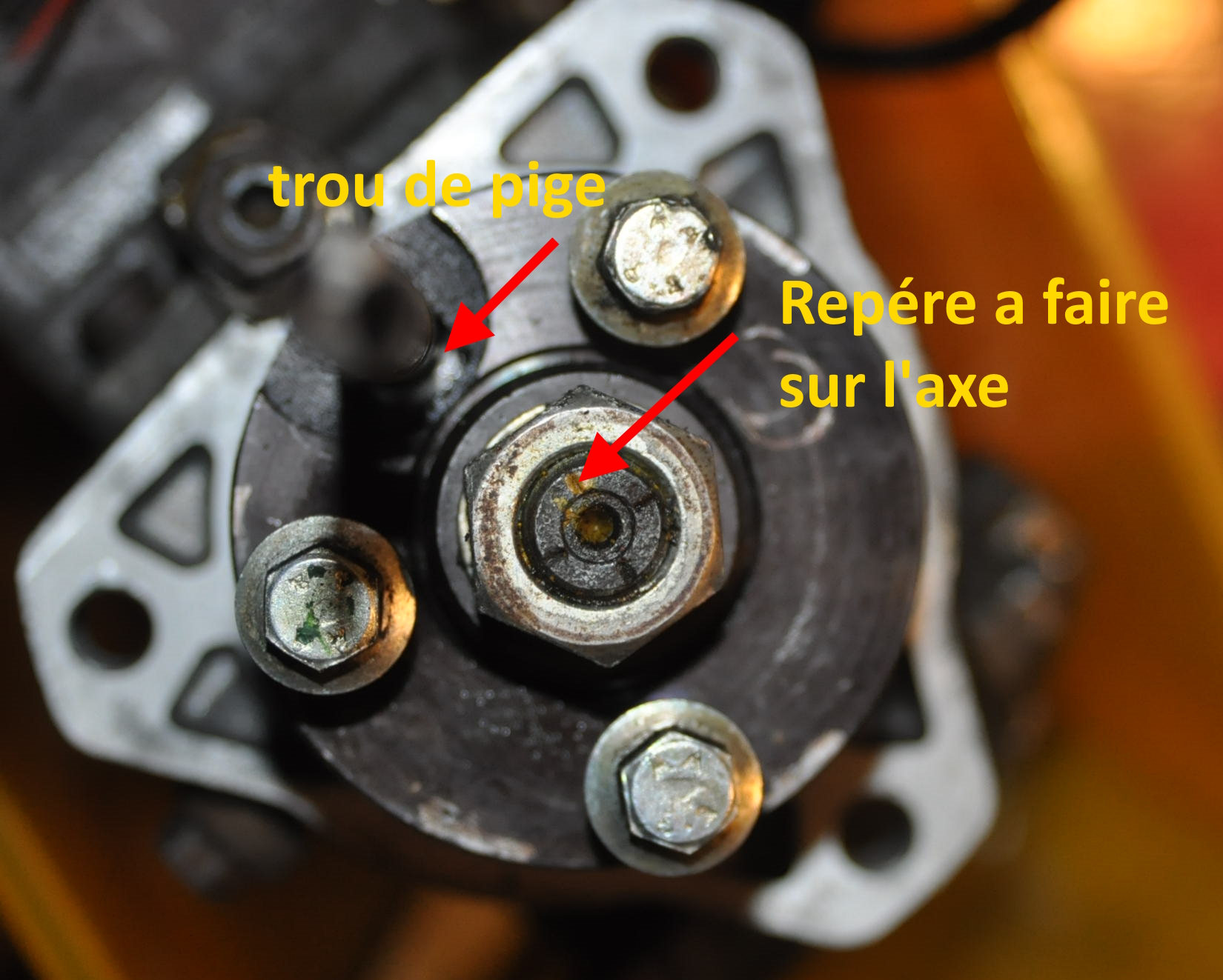

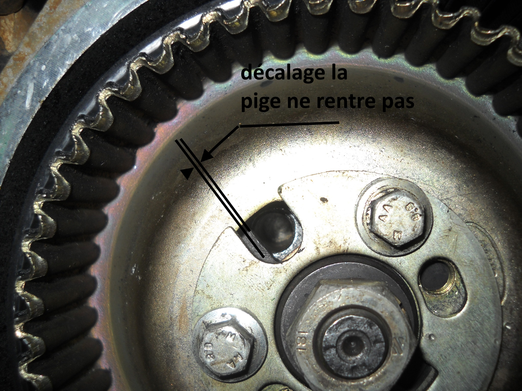

Bloque la pompe à 1,54 mm avec la vis sur le côté. Et peut être que dans cette position là tu n’arriveras à remettre la pige, car tu es trop décalé peut-être un tournevis rentrera. Cela peut éviter de trop forcer sur la vis de blocage latéral celle avec la cale en L :
Ces trois vis servent à égaliser la tension de la courroie de part et d’autre de la poulie d’injection quand tout est pigé et que tu montes une courroie de distribution. Car si la poulie de la PI ne bouge pas et je parle bien de la poulie et pas du moyeux de PI qui est fixe et pigé et ta courroie sera plus tendue côté galet tendeur que de l’autre côté, sachant que le point de blocage est le pignon menant de vilebrequin. Donc ces 3 vis permettent d’équilibrer la tension de la courroie de part et d’autre du pignon de vilebrequin.Encore bref, je ne sais pas si j’ai été très clair sur ce coup là.
Non un petit arrache moyeux va bien positionner sur la vis de 22 et dans les trous de la poulie dans la déformée. Sinon oui pourquoi pas, je ne sais pas si les trois petites vis sont assez solides ou du moins leurs filetages tiendront.
fait un repère sur l'axe par rapport au trou de pigeage cela évite de perdre le cylindre N°1 :
Oui le moyeux va glisser le long de la pige ou du tournevis voir d’un forêt passant juste, car à mon avis la pige de 9,3 mm, si la pompe est sur 1,54 mm tu ne pourras peut-être plus la mettre.

Oui, je l'ai vécu la poulie peut bouger sur son emmanchement, et je te l'accorde, et ce n'est pas une sinécure.
Ensuite, je ne vois pas comment la seule décélération due à la rupture de la courroie de distribution aurait pu décaler la pompe.
Si c'est le moyeux de la pompe qui arrive a glisser sur son emmanchement, j'ai eu le cas sur une courroie neuve qui a cassé suite a une erreur entre nouveau et ancien kit de pignon de distribution. J'avais été appeler au chevet de la bête pour constater et remédier au problème. Et ici il y a le cas du Dahu qui a eu sa poulie PI décalé, mais lui ce n'était pas de beaucoup. C'est dans le thème sur le changement de distribution a cette endroit a peu près : viewtopic.php?p=78814#p78814

Ça commence avec la photo de la bride en question tirée de ton lien :
Dans mon monde, le positionnement correct de cette bride appartient au domaine des diésélistes, non à celui des mécaniciens ; en d'autres termes, la manip consiste à piger la pompe et non à la caler. La conséquence immédiate et pratique est que la procédure de calage est documentée par le constructeur du moteur (Land Rover) alors que la procédure de pigeage interne est documentée par le constructeur de la pompe (Bosch).
Le cas est intéressant vu que les Bosch, contrairement aux Rotos, ne se pigent pas. C'est du moins ce que je croyais jusqu'à présent.
En réalité, c'est faux dans le cas du Land et c'est précisément ce que ton propos vient de m'enseigner.
D'où l'intérêt des Fora dignes de ce nom, est-il encore utile de le rappeler... :sm6:
La nuance est de taille, car le pigeage se fait impérativement à l'établi, pompe déposée, alors que le calage s'effectue directement sur le moteur.
Ayant, dans ma jeunesse, mis les pattes dans le métier de diéséliste aux côtés d'un vieux maniaque, aussi féroce avec les bleus que compétent et carré dans son discours, j'en ai retiré quelques rudiments (de nos jours, on dirait plutôt quelques séquelles, car l'animal n'était sans doute pas loin de faire dans le harcèlement :mrgreen: ) ...
Je subodore en particulier que ce pigeage ne se fait pas à l'arrache. Pour être encore plus précis, je pense que les choses doivent se dérouler à peu près comme suit :
  • la pompe est d'abord calée au comparateur (1,54 mm de course ascendante au piston d'injection dans notre cas) ;
  • elle est immobilisée en rotation via le dispositif de blocage de l'arbre. Lequel doit être serré, léger, léger :sm11: ;
  • on place ensuite la bride sur l'arbre en la pigeant (avec une pige comme sur la photo) ;
  • on immobilise ensuite la bride dans un montage spécial dont le but est de ne pas faire transiter le couple de serrage par la pige de la photo ou, pire, par le système d'immobilisation de l'arbre de pompe ;
  • on serre au couple (qui doit être balaise vu l'enjeu d'immobilisation des pièces au moyen d'un simple cône) l'écrou maintenant la bride sur la partie conique de l'arbre ;
  • on libère la bride de son montage et on vérifie que le pigeage interne est toujours bon, ce qui doit être le cas si on suit la logique que je viens d'esquisser.
Une fois la pompe pigée et la bride correctement serrée au couple, on peut tranquillou la remonter sur le moteur selon la procédure habituelle et terminer le réglage de la courroie par ajustement angulaire du pignon d'entraînement sur ses boutonnières.
Tu vas sans doute me dire que c'est de la :mouche: mais je suis persuadé que tout est fait, lors des opérations de pigeage interne de la pompe, pour éviter de forcer sur les pièces lors du serrage. En l'espèce, une pige comme celle de la photo ci-dessus n'a absolument pas pour objet de bloquer des pièces en rotation (risque de déformation de la pige — ou de son appui dans le carter en alu de la pompe — d'où apparition d'une erreur systématique de calage) et, en ce qui concerne le système de blocage de la pompe, si on serre trop, on risque de plier l'arbre de la pompe (ou de trop forcer sur le palier) ou, si on ne serre pas assez, l'arbre va tourner lors du serrage ce qui va avoir pour conséquence immédiate de le fragiliser à la fatigue en créant une rayure et, par la même occasion, de balancer de la limaille dans la pompe.
Dans les deux cas, le risque est de voir des emmerdes apparaître assez longtemps après l'intervention.
Avant de te lire, je pensais que le logement de la clavette sur l'arbre avait été usiné pile au bon emplacement (et ce d'autant plus que l'arbre et le plateau à cames sont usinés dans le même bloc ce qui, dans mon esprit, rendait la manip possible en usine) et que la bride tombait nécessairement à la bonne cote (les pompes sont généralement usinées au µm) afin d'obtenir une levée du piston d'injection de 1,54 mm. En fait, il n'en est rien et Bosch a prévu un montage à pigeage interne, d'où ce fameux dispositif d'immobilisation de l'arbre de pompe dont l'objectif, à mon sens du moins, est de conserver la levée de 1,54 lors des manips intermédiaires en bloquant légèrement la rotation de la pompe ce qui, à contrario et au risque de me répéter, revient à dire que ce dispositif n'a en aucun cas pour objet d'encaisser le couple de serrage/desserrage de l'écrou de bride.
Il résulte de ce qui précède que, contrairement à ce que j'ai souvent lu ici et là (propos dont je n'avais d'ailleurs jamais compris la motivation) il est inutile d'immobiliser la pompe en rotation tant qu'on ne touche pas à son pigeage interne. Autrement dit, ce système de blocage est réservé aux diésélistes.
Du coup, le changement de levée du piston de pompe (moteurs équipés ou non d'EGR) nécessite impérativement de re-piger la pompe à la nouvelle levée de cette façon.
Sachant que je reste persuadé que les lois d'injection des deux moteurs sont différentes, autrement dit que les profils des plateaux à cames le sont également.
Voilà ce que ton retour d'expérience m'a inspiré... :D

Normand 1400 a écrit : 10/02/2025 12:06 Sachant que je reste persuadé que les lois d'injection des deux moteurs sont différentes, autrement dit que les profils des plateaux à cames le sont également.
re-
:mrgreen:
Sérieusement, je suis très intéressé par la réponse à cette question, car je suis justement devant deux moteurs avec/sans EGR et j'envisage le panachage des pompes
Pour ma part je reste persuadé que la pompe est identique (y compris calage) entre la version avec ou sans EGR (la référence différente gravée sur le corps de pompe correspond, mon avis, juste au fait que la version EGR reçoit des bossages permettant d'installer le capteur d'angle sur la pompe).
Pour ce que je comprends, l'EGR n'intervient pas ni au ralenti ni à pleine charge, donc il m'est difficile de comprendre pour quelle raison il y aurait un calage différent de la pompe, si l'EGR ne fait que permettre la recirculation d'une partie des gaz d'échappement, à régime ou charge intermédiaire uniquement (sous-entendu: au ralenti et à pleine charge, on a un moteur sans recirculation de gaz, qui doit avoir un comportement identique au moteur sans EGR dans ces plages)
Merci d'avance

Normand 1400 a écrit : 10/02/2025 12:06 Je subodore en particulier que ce pigeage ne se fait pas à l'arrache. Pour être encore plus précis, je pense que les choses doivent se dérouler à peu près comme suit :......
Normand 1400, quelque chose m'interpelle. Je suis à l'origine de ce post et merci à tous les intervenants.
Lorsque j'ai contrôlé la levée de ma pompe au comparateur, j'ai mesuré au points de calage de la distribution 1,28 mm.
Logiquement il aurait du être calé à 1,46mm mais comme je n'ai plus d'EGR, cela passe à 1,54 mm
Bref, il s'est passé quelque chose, et d'après LØLØ, il est possible d'après la rupture de ma courroie de distribution, le calage de la PI ait légèrement bougé.
Je me dis dans ma petite tête que 0,26 mm, ce n'est pas non plus super important ... mais je n'ai pas la sensibilité d'un mécanicien.
Voici ce que je compte faire :
- Courroie de distribution en place, et pige sur la PI
- Desserrage de l'écrou de pompe (clé 22). Juste desserrer !
- Enlever la pige et régler la pompe à 1,54 mm au comparateur.
- bloquer l'arbre la PI par l'extérieur
- C'est la ou il faut démonter la courroie de distribution. Remettre l'arbre a cames ainsi que le vilebrequin sur leurs repères. Normalement, il n'y a pas grand chose.
- démonter la poulie de la PI. on va se retrouver comme sur ta photo, sauf que la pige ne pourra plus rentrer. la mesure de l'angle si c'est possible nous donne le décalage positif ou négatif de la pompe.
- A ce moment il faut faire tous les repère possibles
- Décoller la bride noire avec un arrache, sans faire bouger l'arbre de la pompe. déglacer les surfaces de contact
- remettre la bride en place en la guidant avec la pige de calage de la PI.
- A ce moment, et si tout s'est bien passé, la pompe est calée à 1,54 mm
- resserrer l'écrou de la pompe en laissant la pige ( c'est là ou ton commentaire me fait poser des questions sur le fait de créer une torsion sur l'arbre.)
- enlever la pige, remettre la poulie et la remettre de suite
- libérer l'arbre de la pompe
- remonter les distribution et savourer les 300 CV du 300 TDI
Que pensez vous de ma procédure ?

Oui, ne pas perdre la petite cale en L.
Oui, mais , c'est la ou il faut trouver un truc qui rentre soit dans le trou de pigeage si tu as la place sinon soit avec une clé a sangle ou a chaine ou bricoler avec la vielle courroie de distribution afin de bloquer la poulie pour pouvoir desserrer l'écrou de 22 pour éviter de trop forcer sur le système de blocage, comme évoqué par Normand 1400.
Normalement, cet écrou se desserre bien. j'en ai vu se desserrer simplement en essayant de ramener le moyeu de pompe en arrière pour introduire la pige avec la distribution en place.
Oui surtout la position en bout d'arbre de pompe pour le piston N°1.
Oui
Oui
Oui

Oui, pas besoin de serrer comme un âne non plus, une petite mise en garde pour les musclors du bras dynamométrique cette photo n'est pas de moi, mais je l'aime bien.

On peut remettre la poulie et la rondelle avec la pige en place.

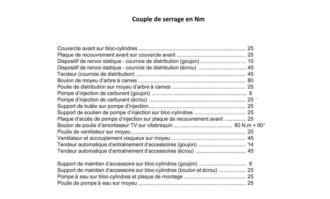

Normand 1400 a écrit : 10/02/2025 12:06 on serre au couple (qui doit être balaise vu l'enjeu d'immobilisation des pièces au moyen d'un simple cône) l'écrou maintenant la bride sur la partie conique de l'arbre ;
Dans la doc constructeur, j'aurais aimé voir : Écrou de moyeu de pompe à injection mais visiblement ce n'est pas clair là. Sur l'arbre a came, il serre a 80 mais là vue que c'est un emmanchement conique, il n'y aurais pas besoin d'autant la moitié suffirait non ?

LØLØ a écrit : 12/02/2025 13:51 Dans la doc constructeur, j'aurais aimé voir : Écrou de moyeu de pompe à injection mais visiblement ce n'est pas clair là. Sur l'arbre a came, il serre a 80 mais là vue que c'est un emmanchement conique, il n'y aurais pas besoin d'autant la moitié suffirait non ?
Vue la magnifique photo que tu as mise, 40 Nm, sera plutôt pas mal ...

Comme indiqué, on ne connait pas les valeurs des couples de serrage, ni de l'emmanchement conique, ni du système de blocage de la pompe car elles sont fournies par Bosch. Donc tu risques de chercher les bonnes valeurs un petit moment.
En clair, on bosse au pif et sur ce type d'organe, le pif, j'évite. Après, chacun fait comme il le sent mais d'expérience, je sais qu'il vaut mieux se poser un peu et travailler avec un peu de rigueur que de tout foirer et de devoir ensuite calibrer le compteur d'heures sur l'infini... :mrgreen:
Le risque de ne pas serrer assez le premier et d'avoir un assemblage instable susceptible de se dérégler et de serrer trop le second, donc de forcer sur l'arbre de pompe, me semblent donc significatifs.
Je passe sur le carter de pompe éclaté, car c'est justement tout ce que j'aime.
A minima, prévois un montage immobilisant la bride en prenant appui quelque part sur le moteur. D'où l'intérêt d'intervenir à l'établi pour procéder correctement — et non en équilibre sur le moteur en tenant les pièces à l'arrache avec le petit doigt au milieu de nulle part — en immobilisant la bride via un montage du genre de celui dédié au desserrage/serrage de la vis de vilebrequin pour te donner une vague idée de ce à quoi je pense.
Pour les couples, je ne mettrai pas plus de 10 N·m à la vis de blocage de la pompe et pour l'écrou de 22 bloquant l'emmanchement conique, il faut mesurer le diamètre de la partie filetée pour se faire une idée du couple que l'assemblage en question peut passer.
Pour info, la plupart des écrous de fixation des pignons de pompe se serrent à 50 N·m, sachant que le pignon est claveté et l'écrou en 19 sur plats. Là, on est en 22 et il n'y a pas de clavetage : pour faire court, si tu serres à 40 N·m, ton montage va glisser en moins de mille bornes.
