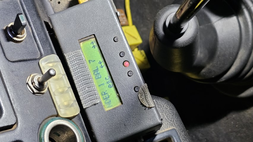

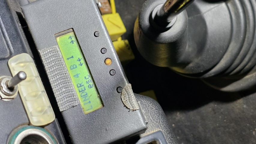

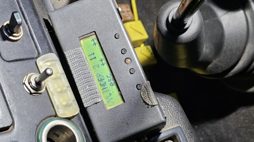

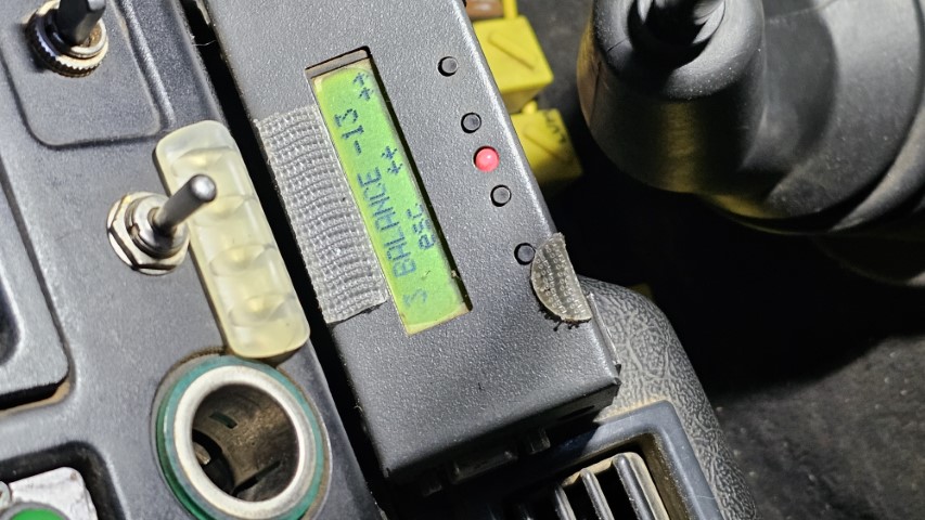

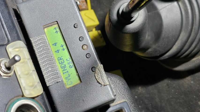

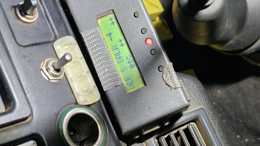

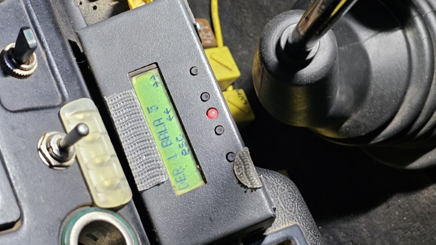

Je viens de refaire le test des injecteurs, moteur arrêté ; Je m'attendais à percevoir un bruit alors qu'en fait j'ai un message qui me dit, pour les 5, "test done". Certes mais quelle en est la signification ?
Re: Lecture balance injecteurs

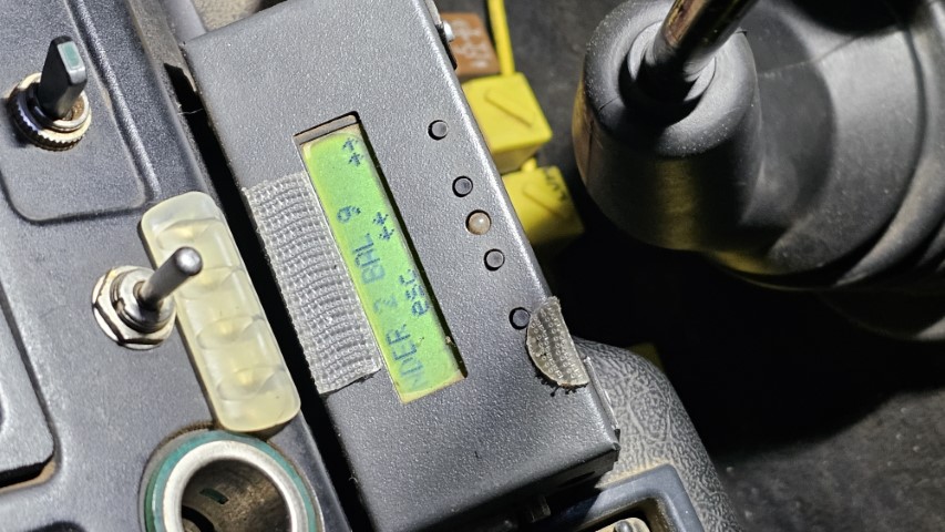

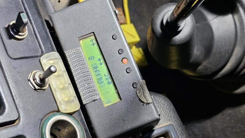

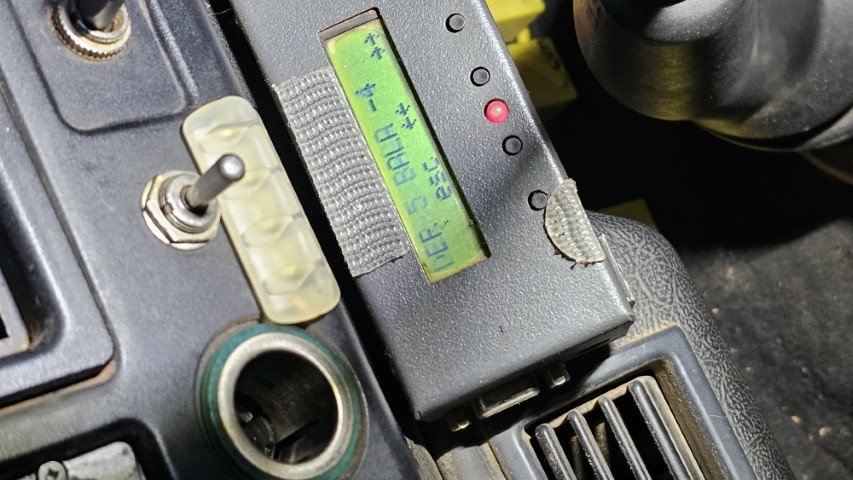

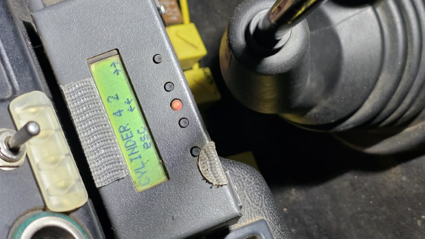

bonjour ; je vois que vous n'aimez pas les photos
en résumé :
injecteur 1 entre 7 et 10
2 entre 7 et 13
3 entre -13 et -15
4 entre 1 et 5
5 entre -5 et -10
Avec tout ça, je confirme que si j'ai des difficultés à démarrer (que je suis en train d'explorer et de traiter (Régulateur de pression, filtre à gazole, pompe) mon Land marche "du feu de Dieu" sans consommer outre mesure.
2 entre 7 et 13
3 entre -13 et -15
4 entre 1 et 5
5 entre -5 et -10

En principe, le total de toutes les corrections doit être égal à 0...
Par contre, pourrais-tu nous expliquer pourquoi tu considères que cette donnée peut avoir un lien avec ton problème?

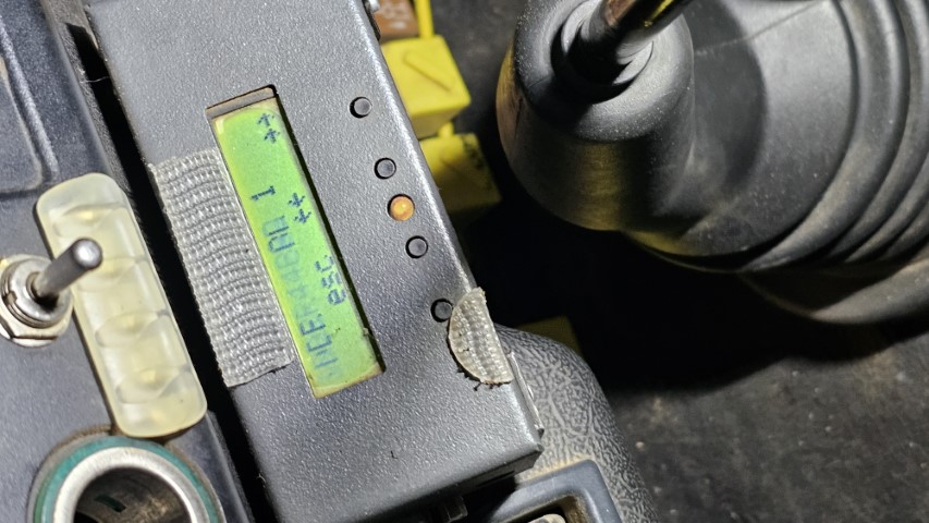

J'ai trouvé les 2 températures ; à froid elles sont toutes les 2 à 12° c'est à dire à la température extérieure. À chaud je les prendrai lorsque je sortirai avec mon Land car je ne veux pas trop importuner les voisins. Mon mécanicien, 1LR indépendant , est à 400 km de mon domicile ; il m'a proposé de prendre en garantie et de me changer les joints qu'il avait placés, cela m'a convenu.
J'ai relu les codes des injecteurs : Curiosité , l'injecteur numéro 1 dont le code, il y a quelques jours, était :
NH LC 5-J-* est aujourd'hui NC NC 0-M-A ; et, ce dernier code est appliqué aux 5 injecteurs alors qu'ils étaient tous différents ; Que faut il incriminer, le Nanocom ou autre chose ?

Africastef, bonjour ; Il faut bien comprendre qu'il y a une semaine les codes lus par le nanocom étaient tous différents et identiques aux codes lus la veille sur les injecteurs ; 8 jours plus tard les 5 codes sont tous identiques et aucun ne correspond à un code gravé ; Et mon moteur traite tout ça par le mépris car il continue de fonctionner normalement. Je n'y vois qu'une erreur de lecture de mon Nanocom ; Je referai un essai lundi.africastef a écrit : 11/12/2025 15:17
Ensuite, attention : Les codes que lit le nanocom ne sont pas les codes écrit sur les injecteurs, mais ceux enregistrés dans le boitier ECM.
En gros il faut vérifier que les codes que lit le nanocom corresponde exactement a ceux écrit sur les injecteurs.
A tout hasard....les injecteurs auraient pas été remonté un peu dans le désordre lors du changement des joints ?

Vérification à l'instant ; toujours NC NC 0-M-A sur les 5 ; cela signifierait Not coded. Toujours est-il que mon moteur fonctionne parfaitement. à suivre...
