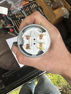

Tu arrives a repérer les broches sur ma photo dans les séamas électriques?
Je pense que mon branchement est maintenant correct mais j'ai du griller quelque chose avant d'y arriver car maintenant le problème c'est cette aiguille de température!!!!
A bientôt et encore merci pour ton intérêt a mon problème
Messages : 2208
Re: NEIMAN TD4 COULEURS DES FILS
locacamp a écrit : 27/01/2026 17:21 Bonjour
Sur ta photo, on voit clairement que les broches de droite portent les numéros 2 et 3 et que la broche 3 est double. Je suis d'accord que ça ne correspond pas aux numérotation des plots de la doc.
Tu as quoi d'autre comme marquage ?
Si ton moteur se met en sécurité, tu as peut-être une inversion de fil (blanc VS blanc orange) ?
Pour moi :
- NW -> +12 permanent arrivé batterie via fusible
- WO -> +12 Après contact départ vers accessoires
- W -> +12 Après contact départ vers éléments moteurs
- WR -> départ vers lancement démarreur

Je ne vois pas d'autre marquage
J'ai essayé d'inverser les fils mais rien!!!
Je pense que j'ai griller quelque chose (fusible, relais etc...)
la jauge de temperature reste en haut et le démarrage est impossible
si j'avais fait une photo je me serais éviter tout ce bazar pour être poli
Je suis un peu dépité
