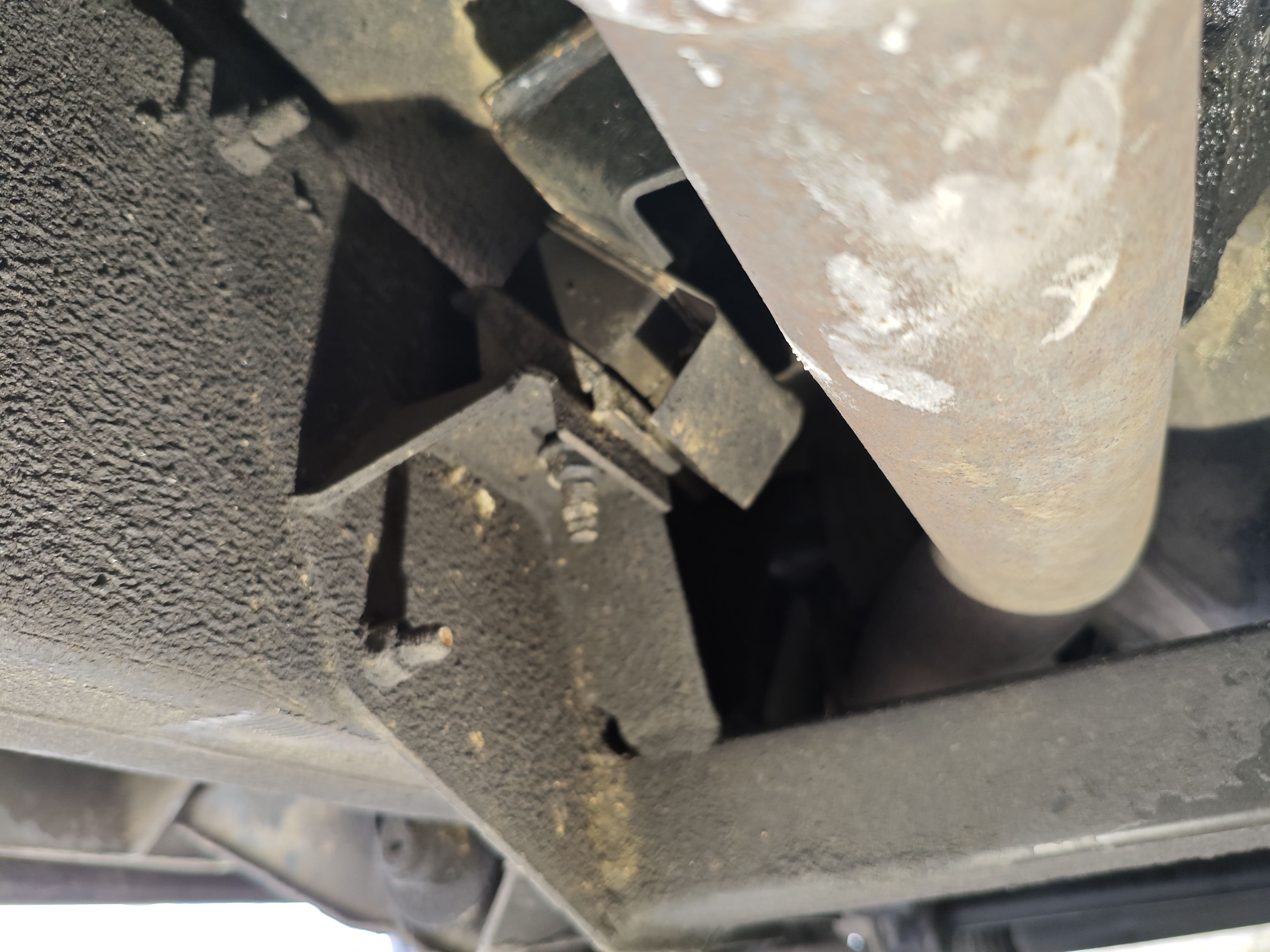

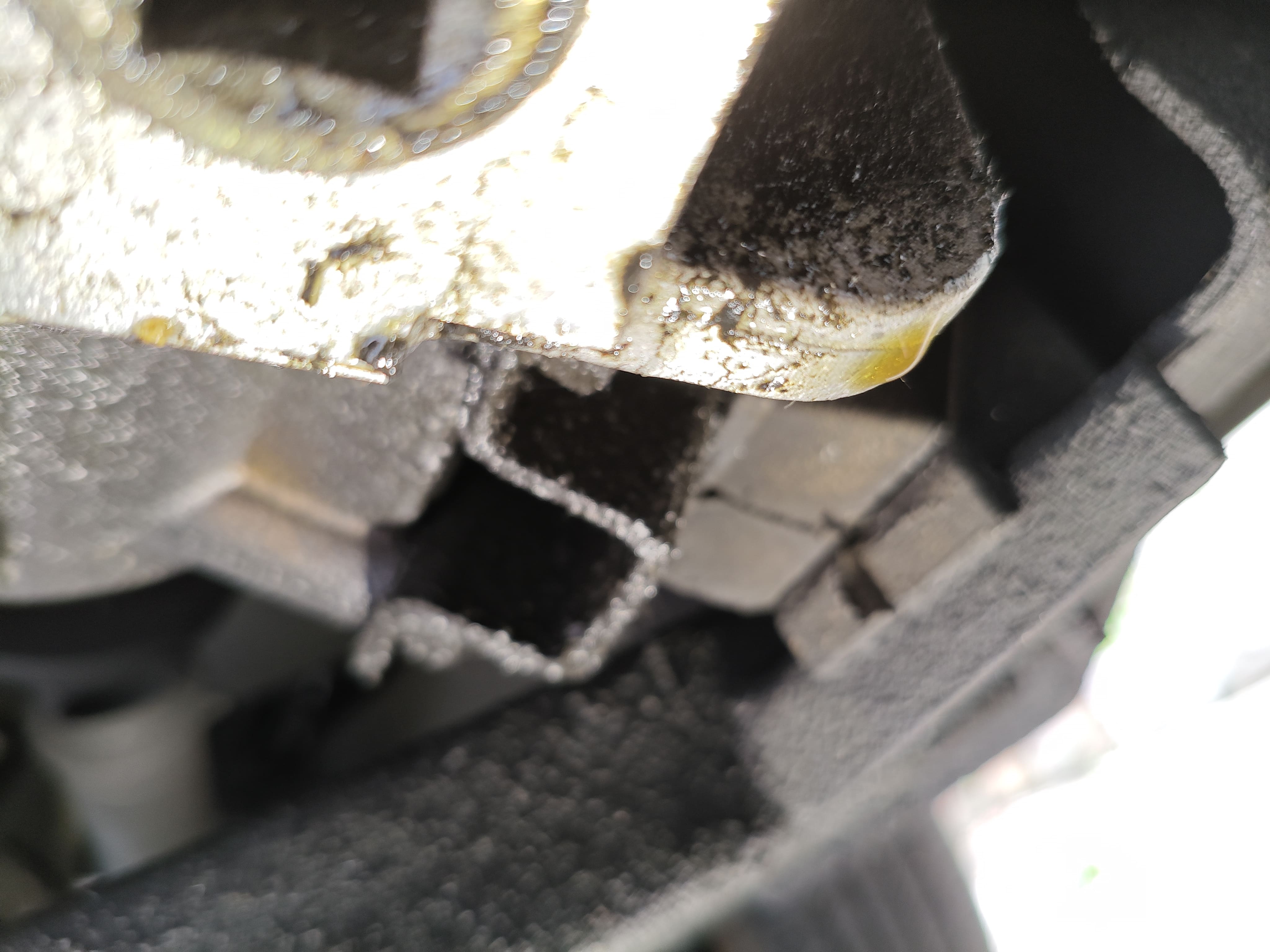

C'est écrit qu'il faut enlever la traverse, j'ai été voir en dessous et si je l'enlève cela ne fait pas tomber la transmission donc faut la soutenir?
Ensuite il ya le carter avec 6 agrafes on dirait, par contre il y en a une pour l'avoir ça va être galère à l'arrière côté conducteur,il y a un support juste en dessous, une information sur le sujet?

J'ai ces supports de chaque cotés de la traverse, il se passe quoi si j'enlève la traverse,faut que je supporte le tout?
Messages : 907
Re: Craquement BVA Discovery TDI 300 98
Ce sont les silent block du support de BV et ce sont eux aussi qui empêchent le moteur de basculer ;) Donc oui il te faut caler sérieusement car il y a du poids, mais il faut aussi prévoir de pouvoir soulager les silent block avec un cric pour pouvoir reposer le tout et avoir les trous en face pour remettre les boulons ;)

Finalement pas évident comme opération pour moi, dans le bouquin pourtant l'air tellement simple ça tient sur 10 lignes lol,
Par curiosité j'ai interrogé 2 intelligences artificielles voir si elles avaient des informations pertinentes, pour elles le plus simple est de dévisser un peu les silents blocs, lever la boîte de 2 cm ce qui donne accès à la vis mal placer.
Par contre pas trop lever car il y a les durites en dur qu'il ne faudrait pas abîmer.
