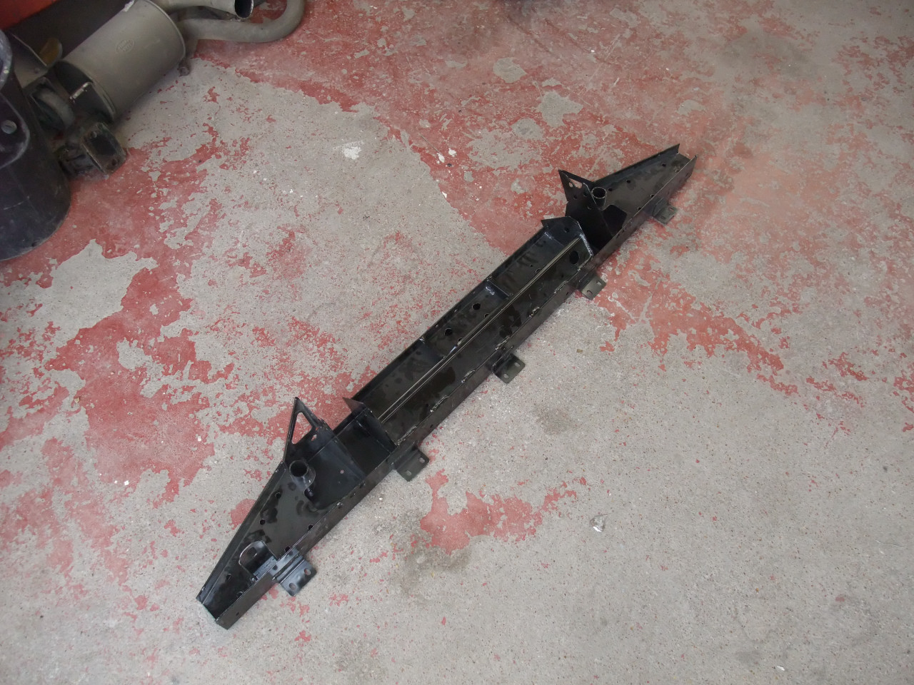

Pièce tordue manquante en rechange car pas dans Microcat. C'est le renfort supérieur (noté A sur une des photos) entre le châssis et la traverse. Elle ne fait pas partie de la traverse neuve. Pièce commandée chez le concessionnaire et on attend. J'ai un doute. Et si cette pièce était partie intégrante du châssis ?
Bon la carrosserie est presque remise en place.
Traverse LR neuve
Traverse LR neuve
 ai-je bien vu? ils t'ont refourgué une traverse mistubishi  ????
Est elle bien 'plate' sur le plan arriere (la ou se fixe l'attache remorque) ? Les defs depuis qqes temps ont cette partie en arc, a priori suite a un changement de je ne sais pas quoi dans la fabrication du chassis

Non, une traverse Jaguar......kebir31 a écrit :ai-je bien vu? ils t'ont refourgué une traverse mistubishi ????
- Messages : 13948
Eh, mon Def maintenant, c'est un collector..... le nec plus ultra (300 Tdi inside) que l'on ne fait plus......fa a écrit : Les defs depuis qqes temps ont cette partie en arc, a priori suite a un changement de je ne sais pas quoi dans la fabrication du chassis

Salut, le bout qui te manque doit être fourni avec l'ensemble lorsque tu prend la partie courbe du châssis avec. L'expert ou le carrossier devraientt lire la faq.
Sinon soit il redresse le bout manquant avec une bonne masse et le ressoude, ou bien il soude deux triangles coupés dans une tôle de 2mm, cela fera bien l'affaire.
Le triangle de renfort A d'origine. La tôle de renfort A, d'origine Bearmach Sinon, pas très catholique le charriot élévateur, il a confiance de bosser avec ça ton garagiste? J'aurais trop peur que le land bascule

On ne parle pas du même renfort. celui que tu montres est sur la traverse neuve.LØLØ a écrit : Sinon soit il redresse le bout manquant avec une bonne masse et le ressoude, ou bien il soude deux triangles coupés dans une tôle de 2mm, cela fera bien l'affaire.
Je parles du renfort en partie haute, sur le dessus.

Ah! OKThe Pater a écrit :On ne parle pas du même renfort. celui que tu montres est sur la traverse neuve.LØLØ a écrit : Sinon soit il redresse le bout manquant avec une bonne masse et le ressoude, ou bien il soude deux triangles coupés dans une tôle de 2mm, cela fera bien l'affaire.
 , c'est donc plutôt de ça dont tu parle. Version LR
Ou bien version Bearmach.
A priori la problématique reste la même, une tôle de 2 mm bien découpé, fait tout aussi bien l'affaire non?
A priori la problématique reste la même, une tôle de 2 mm bien découpé, fait tout aussi bien l'affaire non?Celle de droite peut être conservé, il refait juste la gauche. Je ne suis pas sur que le délais d'attente en vaille la chandelle.
d'après un expert auto, les éléments structurels doivent impérativement être remplacés (par un pro bien sur) par du neuf, facture à l'appui. Si l'expert a détaillé cet élément, il vérifiera et ne laissera pas passer une bidouille, même si toi et moi (et lui aussi d'ailleuirs) savons que c'est aussi bien.LØLØ a écrit : une tôle de 2 mm bien découpé, fait tout aussi bien l'affaire non?
Question de responsabilité.

The Pater a écrit : Pièce tordue manquante en rechange car pas dans Microcat. C'est le renfort supérieur (noté A sur une des photos) entre le châssis et la traverse. Elle ne fait pas partie de la traverse neuve. Pièce commandée chez le concessionnaire et on attend. J'ai un doute. Et si cette pièce était partie intégrante du châssis ?
J'ai confirmation que la pièce ne se détaille pas. Elle fait partie du châssis.
Le carrossier a eu le malheur de me dire vendredi dernier que le renfort coté choc était déformé pour se donner une excuse. Malheureusement pour lui, j'avais fait des photos qui montre bien le contraire.
En deuxième point, il m'a indiqué que le pièce était en commande chez LR. Un coup de fil aujourd'hui au concessionnaire m'apprend que le carrossier est au courant, depuis la semaine dernière, que la pièce n'est pas détaillée.
Demain nous allons avoir une petite explication.
