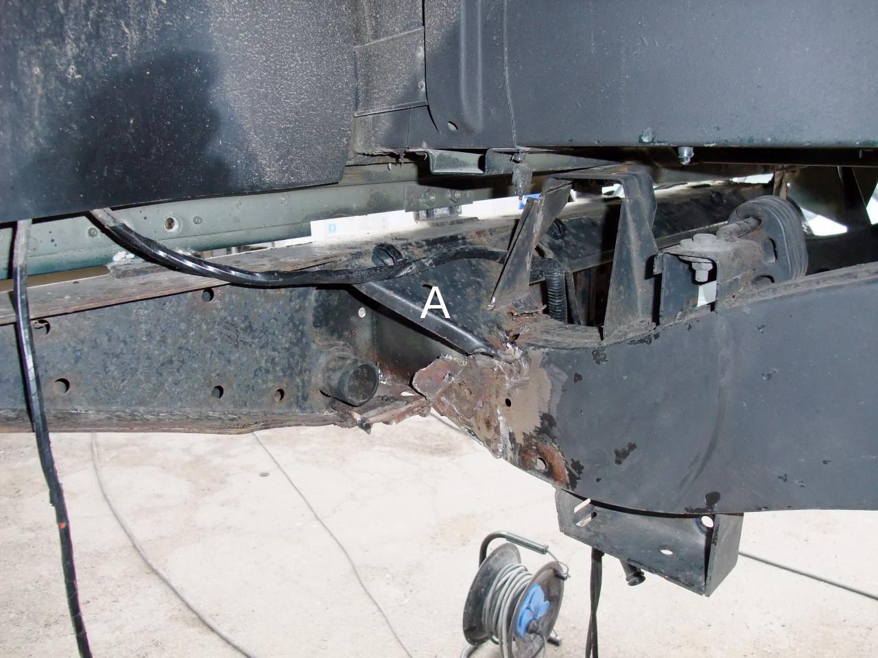

Pièce tordue manquante en rechange car pas dans Microcat. C'est le renfort supérieur (noté A sur une des photos) entre le châssis et la traverse. Elle ne fait pas partie de la traverse neuve. Pièce commandée chez le concessionnaire et on attend. J'ai un doute. Et si cette pièce était partie intégrante du châssis ?

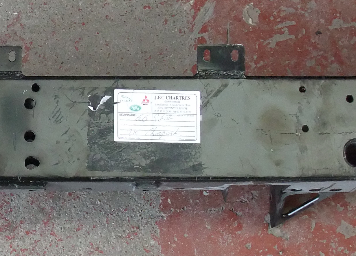

Traverse LR neuve

Est elle bien 'plate' sur le plan arriere (la ou se fixe l'attache remorque) ? Les defs depuis qqes temps ont cette partie en arc, a priori suite a un changement de je ne sais pas quoi dans la fabrication du chassis

Non, une traverse Jaguar......kebir31 a écrit :ai-je bien vu? ils t'ont refourgué une traverse mistubishi ????

Salut, le bout qui te manque doit être fourni avec l'ensemble lorsque tu prend la partie courbe du châssis avec. L'expert ou le carrossier devraientt lire la faq.
Sinon soit il redresse le bout manquant avec une bonne masse et le ressoude, ou bien il soude deux triangles coupés dans une tôle de 2mm, cela fera bien l'affaire.

On ne parle pas du même renfort. celui que tu montres est sur la traverse neuve.LØLØ a écrit : Sinon soit il redresse le bout manquant avec une bonne masse et le ressoude, ou bien il soude deux triangles coupés dans une tôle de 2mm, cela fera bien l'affaire.
Le triangle de renfort A d'origine.
Je parles du renfort en partie haute, sur le dessus.

Ah! OKThe Pater a écrit :On ne parle pas du même renfort. celui que tu montres est sur la traverse neuve.LØLØ a écrit : Sinon soit il redresse le bout manquant avec une bonne masse et le ressoude, ou bien il soude deux triangles coupés dans une tôle de 2mm, cela fera bien l'affaire.
Celle de droite peut être conservé, il refait juste la gauche. Je ne suis pas sur que le délais d'attente en vaille la chandelle.
d'après un expert auto, les éléments structurels doivent impérativement être remplacés (par un pro bien sur) par du neuf, facture à l'appui. Si l'expert a détaillé cet élément, il vérifiera et ne laissera pas passer une bidouille, même si toi et moi (et lui aussi d'ailleuirs) savons que c'est aussi bien.LØLØ a écrit : une tôle de 2 mm bien découpé, fait tout aussi bien l'affaire non?

The Pater a écrit : Pièce tordue manquante en rechange car pas dans Microcat. C'est le renfort supérieur (noté A sur une des photos) entre le châssis et la traverse. Elle ne fait pas partie de la traverse neuve. Pièce commandée chez le concessionnaire et on attend. J'ai un doute. Et si cette pièce était partie intégrante du châssis ?
J'ai confirmation que la pièce ne se détaille pas. Elle fait partie du châssis.
Le carrossier a eu le malheur de me dire vendredi dernier que le renfort coté choc était déformé pour se donner une excuse. Malheureusement pour lui, j'avais fait des photos qui montre bien le contraire.
