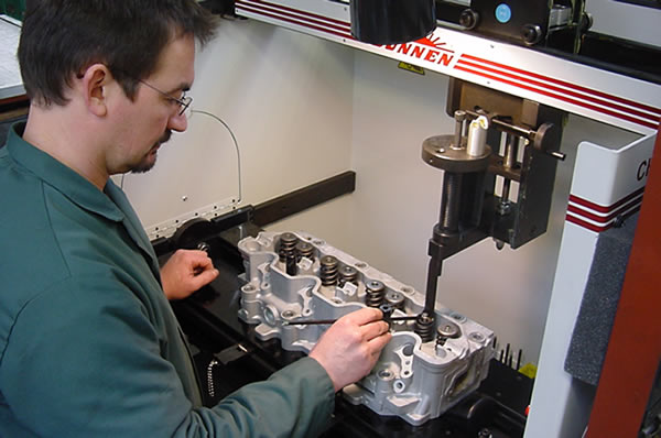

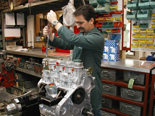

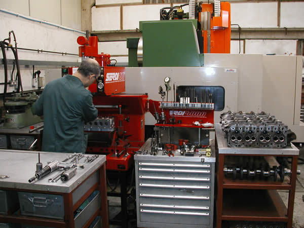

Les images de l'atelier pour ceux qui ne veulent pas aller sur le site.
