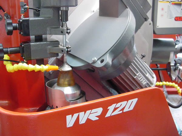

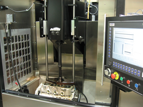

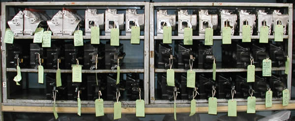

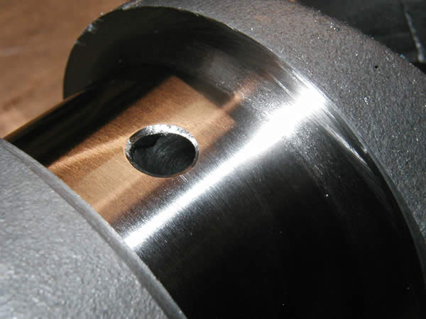

C'est une société reconnue dans son domaine.
Je n'ai pas testé, mais au regard des photos de leur ateliers, et du process, je n'ai rien vu qui trahirait un manque de professionnalisme.
http://turner-engineering.co.uk/
Les images de l'atelier pour ceux qui ne veulent pas aller sur le site.
