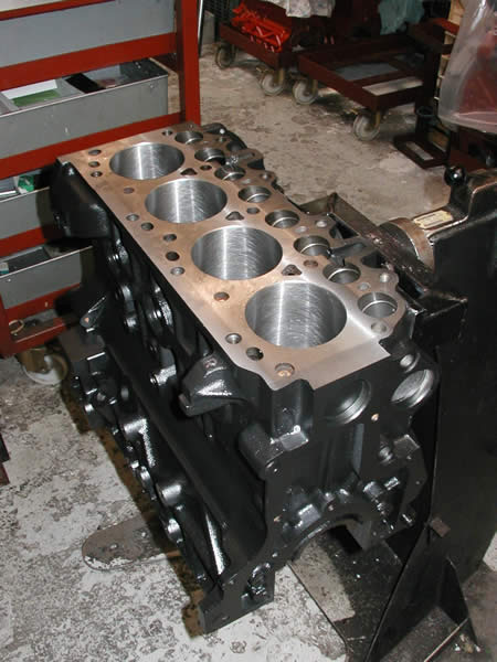

Voilà comme je suis en cours de rectification moteur je me pose cette grande question:
Que faire avec un bloc moteur donc l'ovalisation dépasse les cotes LR (3 à 5/100)
Réaléser serait la solution la moins couteuse sachant que je n'est pas commander mes nouveaux pistons et que les anciens sont à jeter.
Rechemiser mais je ne connait ni les tarif ni les boites capable de faire cela.
Un bloc moteur Neuf mais ou le trouver, pas chez land rover sauf si je veux payer 3000€ mon bloc.
Ou rester tel quel ce qui est l'avis du rectifieur mais avec le risque de détruire plus de 2000€ de pièces.

Tout dépend de l'utilisation de ton véhicule.
S'il n'est utilisé qu'à titre de loisir, que tu fais peu de kilomètres, tu peux faire l'économie d'un réalésage si les côtes mesurées sont juste hors des limites mais pas trop. Des pistons neufs et une segmentation neuve peut faire l'affaire. J'écris peu faire car les erreures de mesures peuvent donner l'illusion que le moteur est moins usé qu'en réalité.
Par contre, AMHA, je trouverai cela dommage de ne pas faire un réalésage et monter des pistons en conséquence.
Par contre, pour une utilisation plus courante : réalésage.
As tu vérifié l'usure au niveau des pieds et tête de bielles ?
Juste pour info :
Un bloc moteur remis à neuf avec pistons segments, bielles et vilebrequin coûte 1200 £ chez Turner Engineering.
Juste pour info :

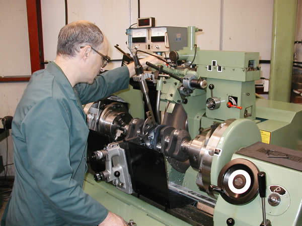

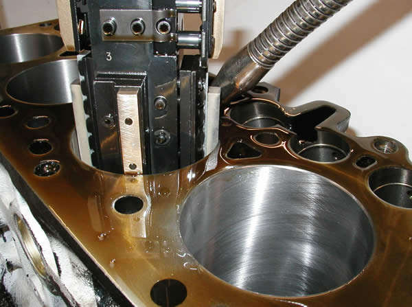

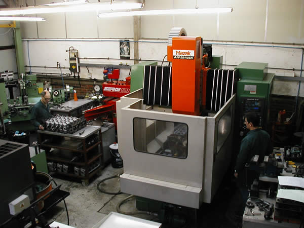

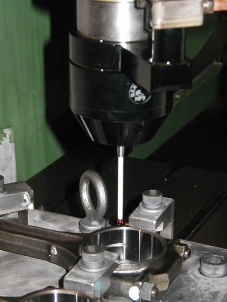

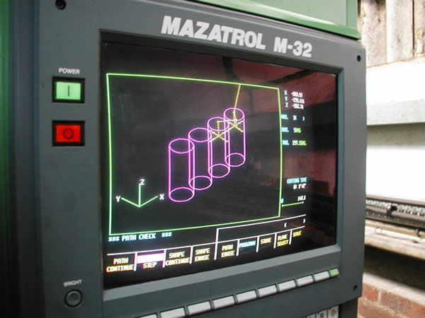

Ce n'est pas engine tunneringSylr109 a écrit : Par contre pour ce qui est de engine tunnering quelqu'un à déjà acheter un bloc embiellé chez eux, moi ce qui me pose problème c'est surtout la qualité des pièces utilisé et la garantie par contre c'est de l'échange standard ?
C'est une société reconnue dans son domaine.
Je n'ai pas testé, mais au regard des photos de leur ateliers, et du process, je n'ai rien vu qui trahirait un manque de professionnalisme.

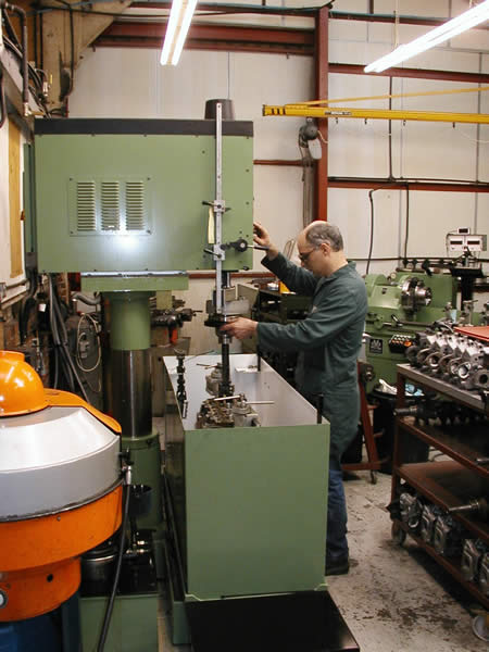

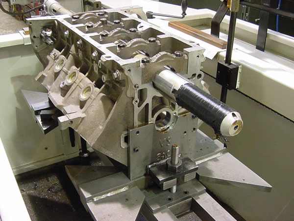

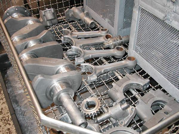

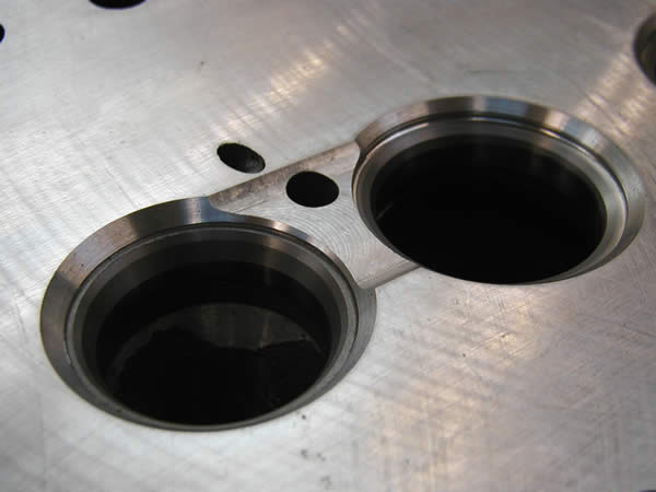

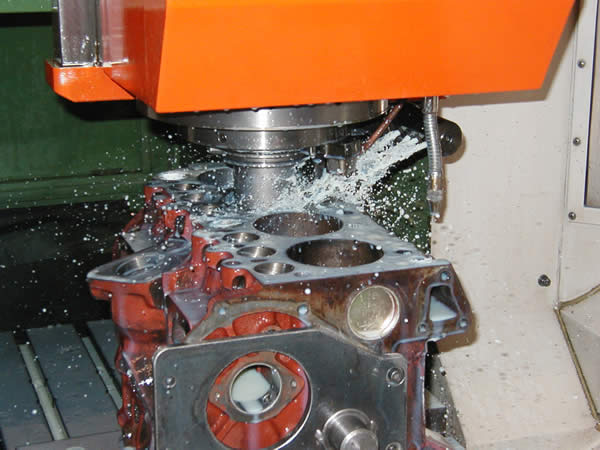

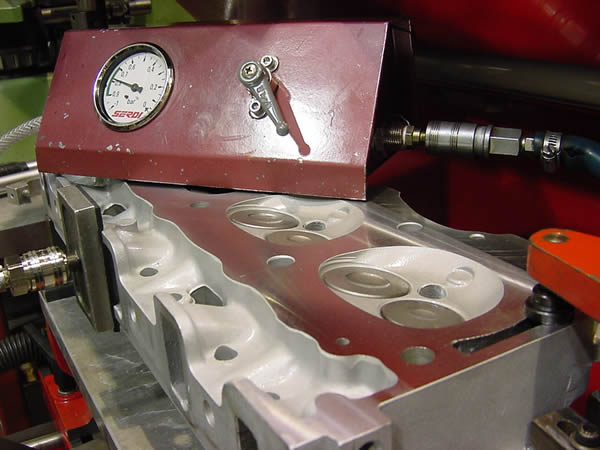

http://turner-engineering.co.uk/
Les images de l'atelier pour ceux qui ne veulent pas aller sur le site.

Personellement, je me suis aussi posé cette question quand j'ai ouvert mon bloc (3/100 ème de jeu) et j'ai acheté un moteur d'occase (2/100 ème de jeu). Vu tous les posts ici ou sur LM qui parlent des td, j'ai pris le risque de simplement roder les soupapes et changer les joints du queue! (une bétise!) D'après les différents posts, ces moteurs TD ne supporteraient pas les réalésages et je ne sait pas pour quelle raison. Je ne sais pas si ils sont rechemisables pour remettre des pistons côte origine mais apparament celà serait le mieux. Légions sont les moteurs Td refais qui ne tiennent pas. D'autre part, fait très attention à bien controler ta culasse: controle du plan de joint, jeu des guides de soupapes, état et sertissage des chambres de combustion et épreuve.
Pour ma part et à mon grand désespoir car je voulais rester d'origine et conforme à la carte grise, j'ai pris la décision de monter un 200 tdi de disco car avec ces moteur TD, on ne sait jamais où s'arrêtent les réparations et leur coût!
