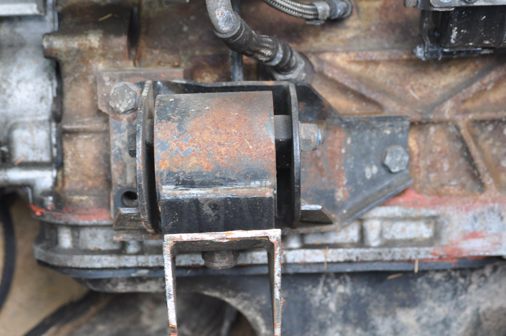

salut, Je n'ai pas eu de soucis au niveau de la boite aucun trou a percer. Il ne s'agit pas d'un Tdi dans un TD, mais d'un 300 Tdi à la place d'un 200 Tdi. J'ai bien mis toutes les vis.
1)Tu peux vérifier il y a le compte
2) Juste pour le fun, le support moteur 200Tdi encore bien souder juste avant découpe et support moteur 300Tdi juste pointé.
3) Fin du 200 début du 300 avec de bon yeux, tu peux encore voir les anciennes trace du D. Un jour lointain, il y aura peut-être un TD5 dedans?
4) Volant moteur 300 Tdi :
4bis) Volant moteur 200Tdi :
5) C'est l'embrayage du 200 monté sur le volant du 300.
6) Lors de la sortie du 200 ( de disco )tu vois bien que tous les trous y sont.
7) Par contre sur la DA il y a une petite différence sur les raccords.
8 ) Raccords diffèrents
9) Ayant les deux moteurs complet, j'ai put mettre le raccord du 200 sur la pompe du 300 et ainsi conserver le boitier de DA et la tuyauterie du 200 . Désolé pour les doigts, j'ai du mal a travailler avec des gants.
10) Le faisceau moteur du 300 entièrement supprimé au profit de celui du 200 qui était sur le land.
A+ bonne nuit...

Re: Monter un 300TDI sur un Range 200 TDI
Dites voir Monsieur LØLØ,
. N'y a t-il pas moyen d'utiliser les supports moteur du 200tdi?
En changeant le support de filtre à huile du 300 par celui du 200.
- Messages : 6210
Salut, oui peut-être, j'avais envisagé cette solution car effectivement, il y a sur le bloc du 300 l'emplacement prévu pour monter les support de silenbloc moteur du 200 en décalé. Il y a peut être un ou deux trou à tarauder mais il est très probable qu'il y est une possibilité a ce niveau là.disco200tdi a écrit :Dites voir Monsieur LØLØ,. N'y a t-il pas moyen d'utiliser les supports moteur du 200tdi?
1) Bloc 300 coté turbo 2) bloc 200 patte support coté turbo 3) bloc 200 patte support coté filtre huile 4) bloc 200 patte support coté filtre huile sous un autre angle. Descente d'échappement 200 / 300
Au passage la descente d'échappement n'est pas la même entre le 200 et le 300. Elle est plus longue sur le 300, car la sortie d'échappement est devant le turbo, alors que sur le 200 elle est derrière le turbo. Il faut racheter une descente de 300, et peut-être la raccourcir de 5 cm pour quelle tombe bien avec l'échappement du 200. Je dis bien peut-être car je n'en suis pas sur à 100% dans ton cas. Mon land étant une adaptation sur une adaptation, je ne sais plus trop ou j'en suis par rapport à l'origine.
Il est difficile et long de tout mettre à plat d'un coup lorsqu'il s'agit d'une adaptation. Ou alors il faudrait rédiger un topic spécifique et je n'ai malheureusement pas le temps. Alors pose des questions, on tachera d'y répondre au fur et à mesure...
