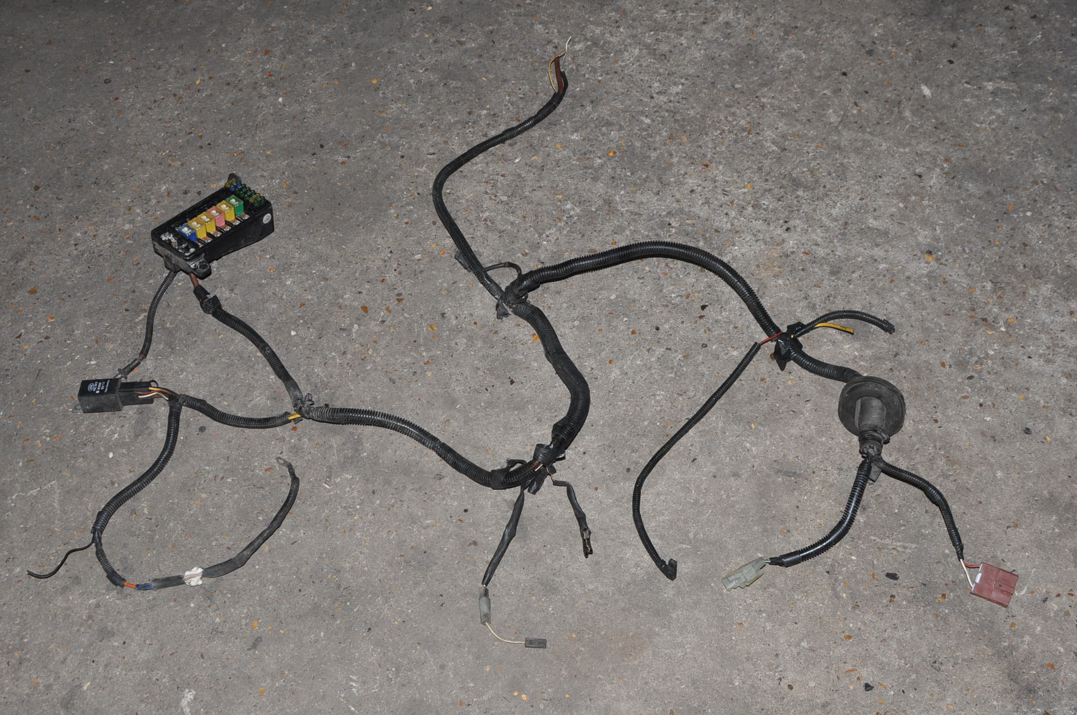

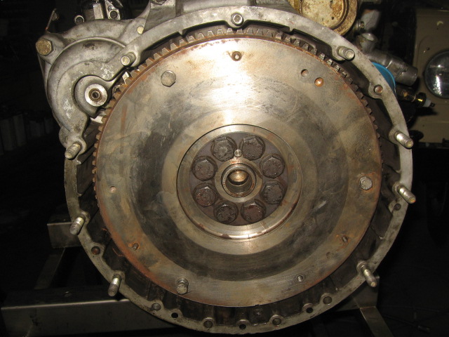

salut, Je n'ai pas eu de soucis au niveau de la boite aucun trou a percer. Il ne s'agit pas d'un Tdi dans un TD, mais d'un 300 Tdi à la place d'un 200 Tdi. J'ai bien mis toutes les vis.
1)Tu peux vérifier il y a le compte :wink:
2) Juste pour le fun, le support moteur 200Tdi encore bien souder juste avant découpe et support moteur 300Tdi juste pointé.
3) Fin du 200 début du 300 avec de bon yeux, tu peux encore voir les anciennes trace du D. Un jour lointain, il y aura peut-être un TD5 dedans? :sm27:
4) Volant moteur 300 Tdi :
4bis) Volant moteur 200Tdi :
5) C'est l'embrayage du 200 monté sur le volant du 300.
6) Lors de la sortie du 200 ( de disco )tu vois bien que tous les trous y sont. :| .
7) Par contre sur la DA il y a une petite différence sur les raccords.
8 ) Raccords diffèrents
9) Ayant les deux moteurs complet, j'ai put mettre le raccord du 200 sur la pompe du 300 et ainsi conserver le boitier de DA et la tuyauterie du 200 . Désolé pour les doigts, j'ai du mal a travailler avec des gants.
10) Le faisceau moteur du 300 entièrement supprimé au profit de celui du 200 qui était sur le land.
A+ bonne nuit...

exact! je viens d aller re-verifier, et effectivement les entretoises du disco 200 et des 300tdi vont bien sur les cloches opposees. ce sont les entretoises de 2.5D et TD qui sont differentes. et donc pour monter un 200tdi sur une LT77 de def il faut changer l entretoise ou mettre une cloche de boite de disco et un arbre d entree plus long.
