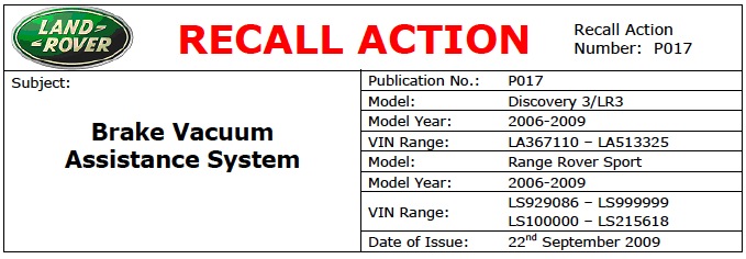

Re: nouveau TD4
jean-yves 26 a écrit : la note de service porte le n°019 c'est donc qu'il y en a 18 autres :lol:
J'ose espérer que tu ne laissais pas entendre... 18 autres actions de rappel rien que pour le merveilleux TD4 :shock: Il en faut pour tous les modèles, la n°18 et la n°17, par exemple, portaient sur le RR et le Disco :D
Re: nouveau TD4
je ne sais pas comment sont classés leurs notes de rappels 8) si elles sont par ordre d'arrivée ou pas gamme de véhicules ? !!
chez citroen sur mon jumper en 1 an j'en ai eu 4, elles portent les n° de 0001 à 0004 (les 3/4 du temps pour des broutilles (serrage d'un écrou, pose d'une plaque d'isolation contre la chaleur, fixation d'une gaine etc) je doute qu'il n'y ai pas eu d'autres rappels sur d'autre gamme de la marque. Mais sincèrement, je ne sais pas comment ils fonctionnent ni les uns ni les autres..

jean-yves 26 a écrit :je ne sais pas comment sont classés leurs notes de rappels
Concernant les actions de rappel à proprement parler (Recall Action) j'ai dans l'idée que la numérotation des rappels a vraisemblablement (re)commencé à 001 à l'époque où Ford avait racheté Land Rover, mais je n'en suis absolument pas certain. Il est possible aussi que cela coïncide simplement avec le passage aux années 2000 ? Quelqu'un sur le forum doit certainement le savoir :?:
Les actions véritablement de rappel étant assez rares, je pense que de 001 à 019 c'est une numérotation concernant toute la marque LR, indépendamment du modèle concerné. Mais là encore ce n'est que ma présomption.
En dehors de ces actions de rappel, il y a aussi de façon beaucoup plus fréquente la publication de SSM (Special Service Messages), de SAB (Service Action Bulletins) et de TSB (Technical Service Bulletins), au fur et à mesure que sont identifiés des problèmes plus mineurs qui n'engagent pas la sécurité au point d'impliquer un rappel. Les correctifs sont alors apportés au véhicule neuf en concession (avant qu'il ne soit vendu), ou pour les véhicules déjà vendus lors de la visite d'entretien suivante, et/ou lors d'une plainte du client.
