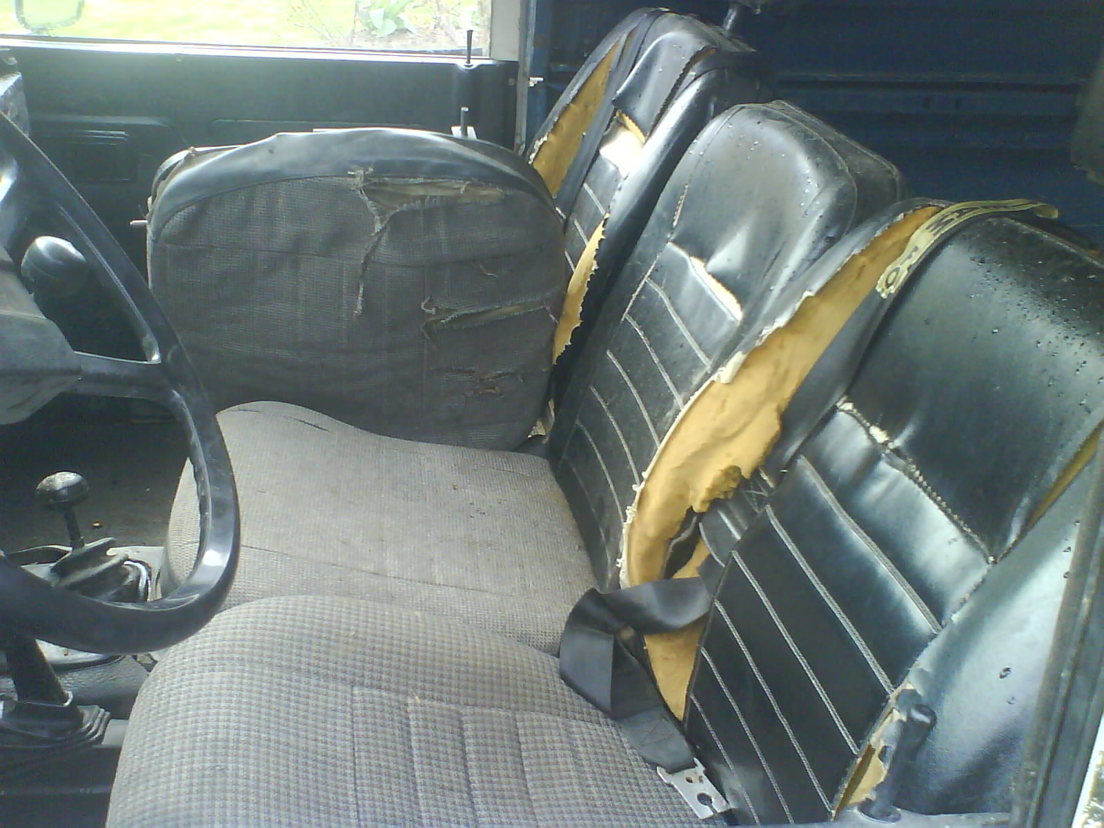

voir si mettre des sièges plus confortable ?, en trouvé de def ? refaire ceux la ?
Selon le coût, tu peux mettre sièges de BX; sièges de SAAB 900; 100€ la paire en casse. En trouver d'occase: de 50 à 150€ le bout. Les refaire faire, mais ce n'est pas donné.

Pour mes sièges, faut que je vois, j'ai un copain qui me conseille en cuir pour moi qui bricole pas mal (moins sallisant!) Je peut trouver quoi qui correspond? car refaire mes sièges avec des kits genre paddock, coute autant!
