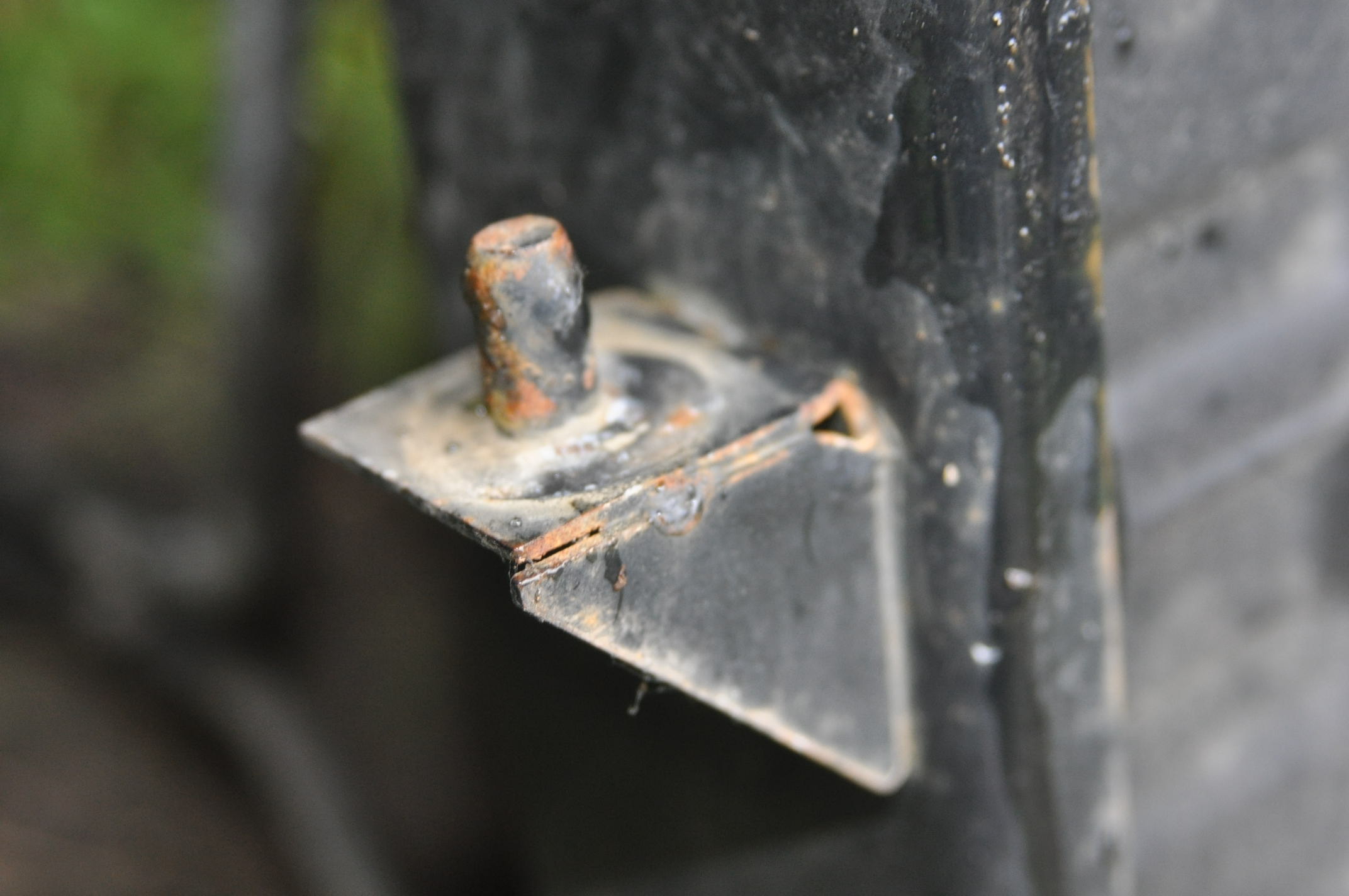

je descend les supports de radiateur pour mettre le bloc radia et interco du disco
1)Tu peux couper les oreilles des tétons sur le coté du cadre.
2)Tu peux enlever la rehausse des tétouilles inférieurs, il faut alors les ressouder sur le cadre sans les rehausse, et dans ce cas tu ne touche pas aux supports sur le châssis.
3)Les tétons latéraux tu les garde pour les souder sur le dessus. Ce qui te manquera :mrgreen: :
4)Ces pattes, une gauche une droite maintiennent le cadre sur le dessus à l'aide des tétons latéraux ressoudés . Sinon deux petites pattes maison rivetées peuvent faire l'affaire:
