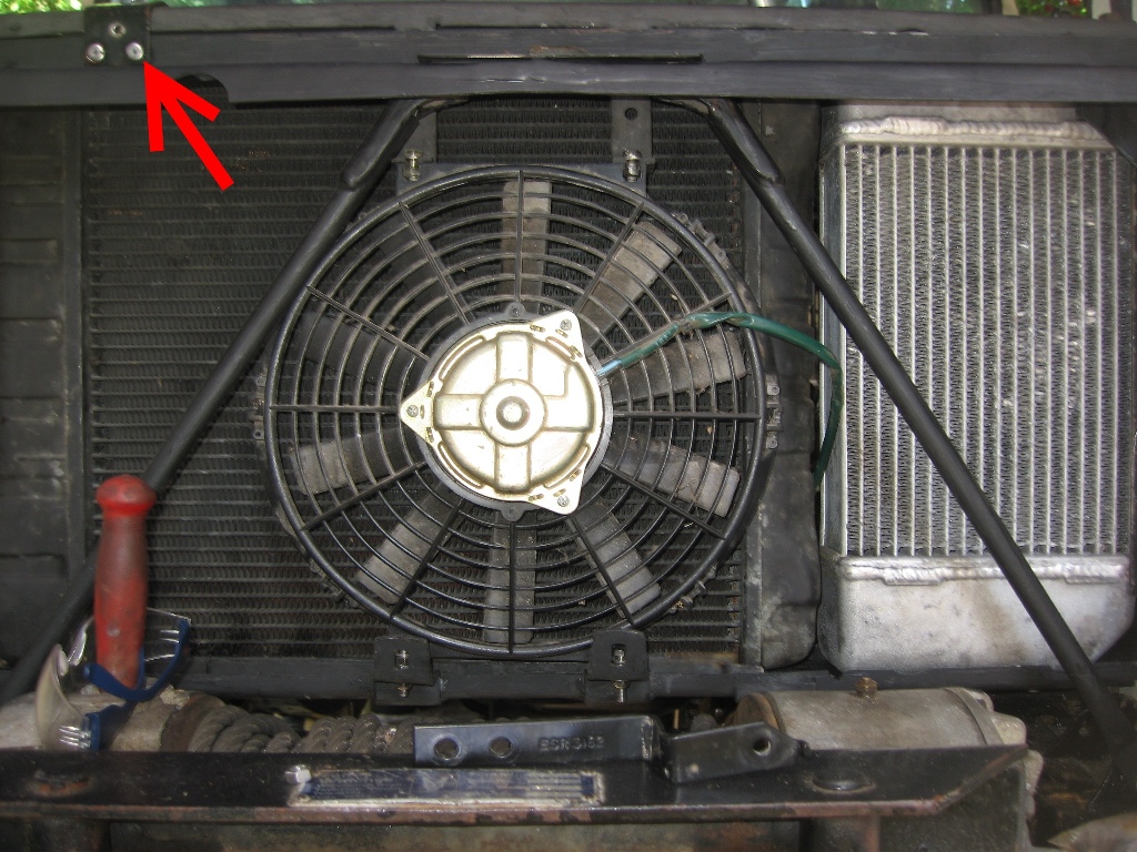

1)Tu peux couper les oreilles des tétons sur le coté du cadre. 2)Tu peux enlever la rehausse des tétouilles inférieurs, il faut alors les ressouder sur le cadre sans les rehausse, et dans ce cas tu ne touche pas aux supports sur le châssis. 3)Les tétons latéraux tu les garde pour les souder sur le dessus. Ce qui te manqueraje descend les supports de radiateur pour mettre le bloc radia et interco du disco

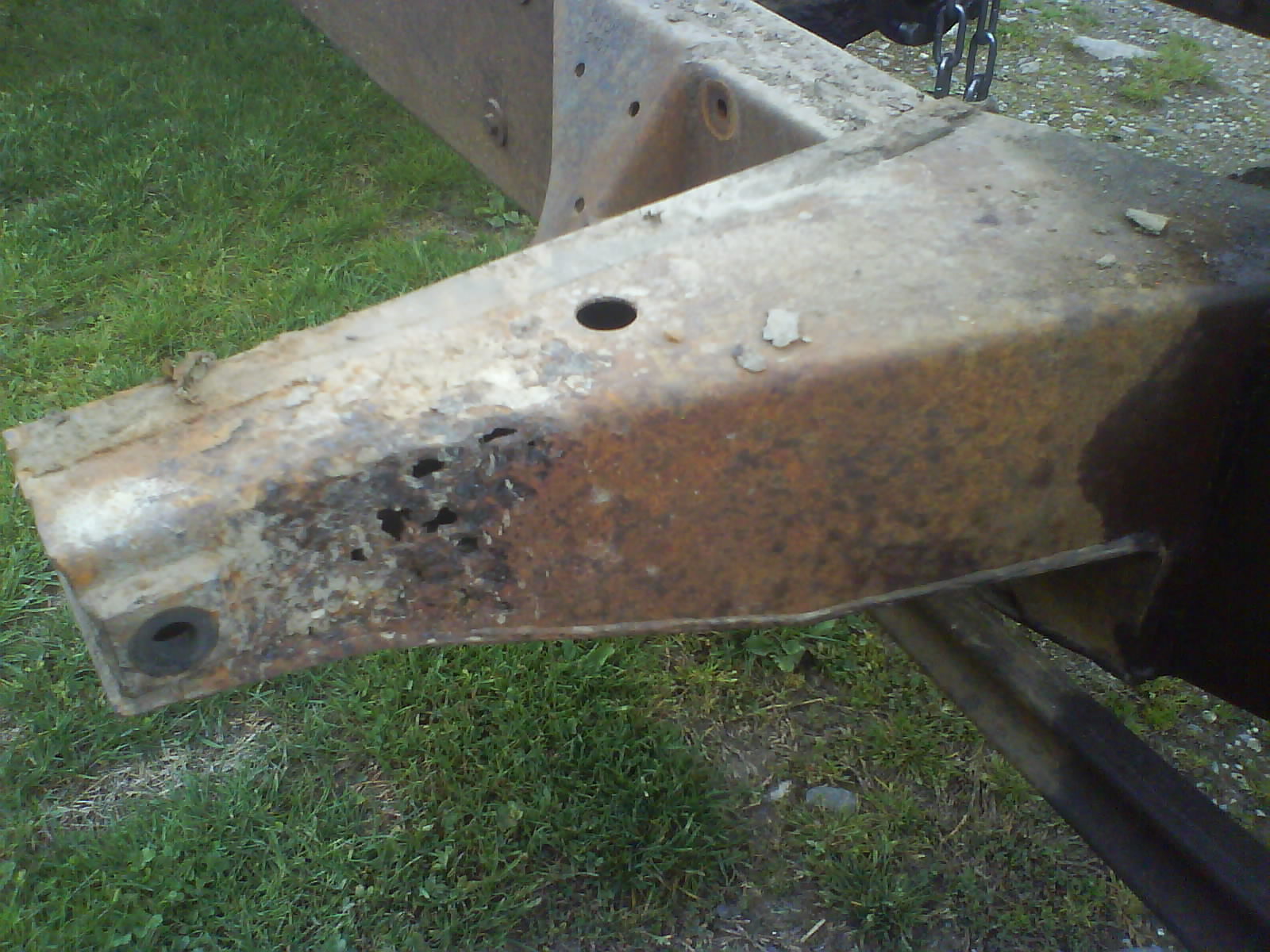

Change le réservoir, l'idéale étant d'en trouver un en plastique. Le problème c'est l'adaptation pour le fixer sur la traverse arrière mais après. Si tu dois changer la traverse prends en une pour ce type de réservoir; l'année charnière c'est 1997 avant dernière année des 300Tdi.voir sablé entre le réservoir et la tôle de protection car c’est pas beau, que mettre pour bouché si sa fuit
