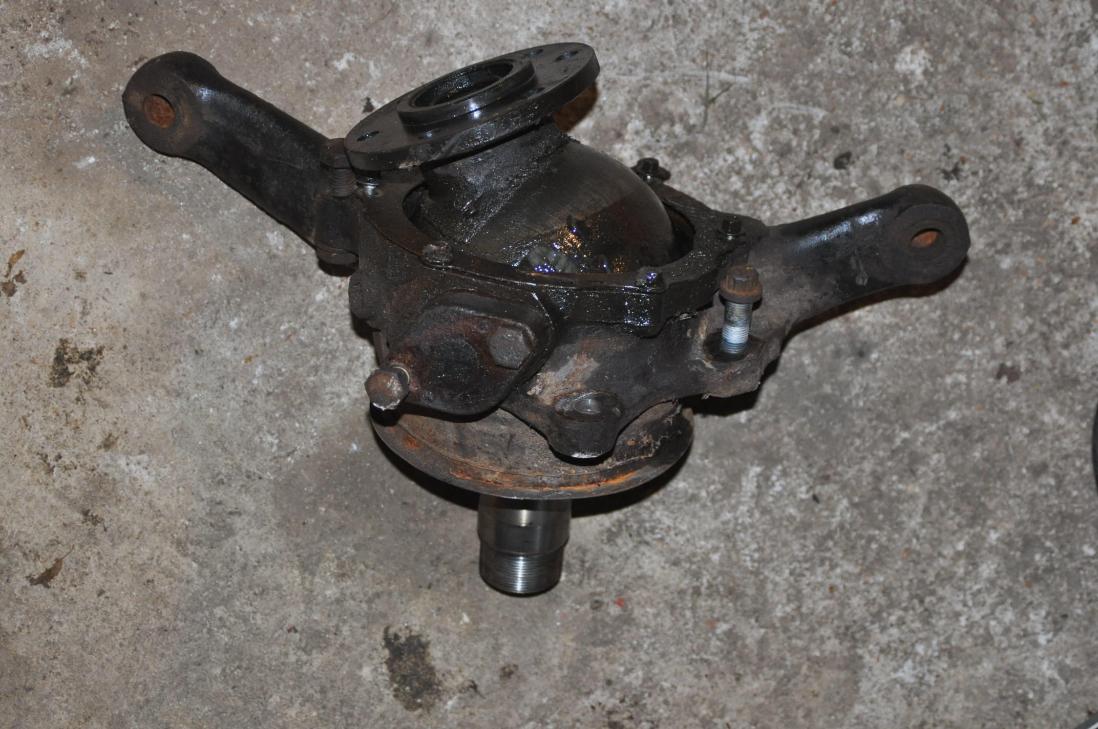

1) Moyeux de Disco 300Tdi. Ici le bol est nickel et le grand joint spi de bol fraichement changé. C'est par là que tu avais tes fuites, probablement dut aux jeux de pivot. Tu peux voir aussi la grosse vis à tête carré qui sert au remplissage d'huile ou de graisse pour la lubrification du joint homocinétique qui est à l'intérieur du corps du moyeux et du bol.
2) Vis de 17 de maintien du pivot supérieur. Mais également d'une plaque en tôle en L qui tient le raccord entre le flexible de frein et la durite rigide qui va à l'étrier de frein. A ce sujet on peut remarquer un trou au centre de cette plaque qui la ne sert a rien, mais qui sur certain modèle sert au capteur ABS qui passe par le centre du pivot supérieur. Avec pour effet de le fragiliser. Les deux seuls casses connues du pivot supérieur étaient sur des modèles avec ABS :( . Prévoir une clef plate de 17 et de la patience pour défaire la vis située juste sous l'écrou du raccord. Voir tordre légèrement ce support pour passer une clef à œil si écrou récalcitrant avec une clef plate.
3) Vis de pivot inférieur :( on ne les voit pas sur la photo, les têtes de vis sont cachées à l'intérieur de cette espèce de masselotte anti vibratoire spécifique au disco. Les vis prennent en pince le pivot avec la masselotte. La petite tôle percée sert à la fixation d'une tôle de protection du disque, qui n'est plus là sur le modèle photographier. Les amateurs de tout terrain l'enlèvent pour éviter que des cailloux se coincent entre le disque et cette tôle.
4) Fixation du bol à l'aide des écrous 12 pans de 9/16 ou de 14. Tu n'es pas forcé de les démonter si tout ce passe bien. Sinon, je te conseil l'emploi d'une clef plate à cliquet.
Modifié en dernier par LØLØ le 07/07/2015 1:24, modifié 1 fois.
Re: fuite d'huile boule de pivot avt
LØLØ a écrit : 3) Vis de pivot inférieur :( on ne les voit pas sur la photo les têtes de vis sont cachées à l'intérieur de cette espèce de masselotte anti vibratoire spécifique au disco. Les vis prennent en pince le pivot avec la masselotte. La petite tôle percée sert a la fixation d'une tôle de protection du disque qui n'est plus là sur le modèle photographier. Les amateurs de tout terrain l'enlèvent pour éviter que des cailloux se coincent entre le disque et cette tôle.
J'ai ces espèces de masselottes sur mon Range 200 tdi de 1994! Mais est ce que j'ai le pont d'origine... :mrgreen:
Sinon, je confirme l'intérêt de virer les tôles si on fait du TT! Sinon c'est infernal le nombre de caillou a aller se planter la dedans! Faire du chemin suffit d'ailleurs...
Disco Scot
Messages : 144
Enregistré le : 13/03/2010 15:09
Localisation : 56°10'44" N - 5°32'23" O
Message non lu par Disco Scot »
LØLØ a écrit :Les vis prennent en pince le pivot avec la masselotte.
Salut LØLØ,
Merci pour ces détails forts appréciables. Je n'ai pas de doc là dessus, il y a donc un réglage du pivot possible ? Quelle est la procédure ?
5)Sur la table d'autopsie un moyeu de def pas tellement différent de celui du disco. Le gros joint n'est plus en place, sa tôle maintient oui. On ne sait jamais, les bouts même cassés cela peut toujours servir un jour. Ne serait ce que pour une séance de photo :wink:
6) Pivot supérieur démonté. On voit trois cales d épaisseur qui permettent de régler la contrainte sur les roulements de pivot de réglage. Si pas de cale pivot trop serré sa tourne pas, si trop de cales jeux dans le roulement, usure prématuré des roulements cela tourne facilement. Le réglage du nombre de cale correcte s'effectuant à l'aide d'un peson la force d'arrachage une fois les pivots en place sans les rotules ni le joint spi de bole, est de 1 à 1,5 kg environ. On remarque la Loctite bleu sur les vis de pivot.
7) Roulement à rouleau du pivot supérieur, en place dans le bol. Le problème sur ce moyeux, était similaire au tiens jeux excessif, avec en prime le bol rouillé.
8) Après un léger nettoyage, on peut voir que le roulement du haut est bien rouillé aussi. Phénomène probablement dut à la condensation.
9) L'autre partie du roulement, je laisse au pro les commentaires affinés. Pour ma part, il est simple, c'est pas jolie jolie.
10) Le roulement inférieur, parait plus sain, bien que l'on commence à voir des traces d'oxydations sur la cage des rouleaux.
Remarque: j'ai pu sortir le bol sans démonter le pivot inférieur.
11) L'autre partie du roulement inférieur dans le bol. Le chemin de roulement à l'air beaucoup plus sain que le supérieur.
12)L'axe de pivot de fusée inférieur.C'est le plus fragile des deux pivots, vu quelques cas de casses sur la faq: Axe de pivot HS......, il en est aussi question dans ce thème: Roue inclinée & vibrations aléatoires dans le volant...
13) Le bol, bien piqué tout de même, peut-être l'origine de la tasse qu'on prient les roulement de pivot.
14) Pivot supérieur, contrôle l'état de surface de la bague du pivot (1) et contrôle en le replaçant dans le corps du moyeux qu'il n'y a pas de jeux. Sinon, changement du pivot en plus du roulement. Change le joint torique (2) au passage si fuite ou infiltration d'eau. Pour le pivot inférieur, vérifie qu'il n'y a pas une amorce de cisaillement à la base.
15) Vis de fixation du pivot inférieur, sur le def ce sont des têtes d'écrous mais pas sur le disco.
16) Au sujet de ces vis, je pense qu'il y a une erreur sur la documentation Land Rover concernant le couple de serrage, car sur du M8 si on sert à 7,8 kg/f, il y a de très forte chance que cela casse. 3,5kg/f suffise enfin AMHA, qu'en pense les autres?

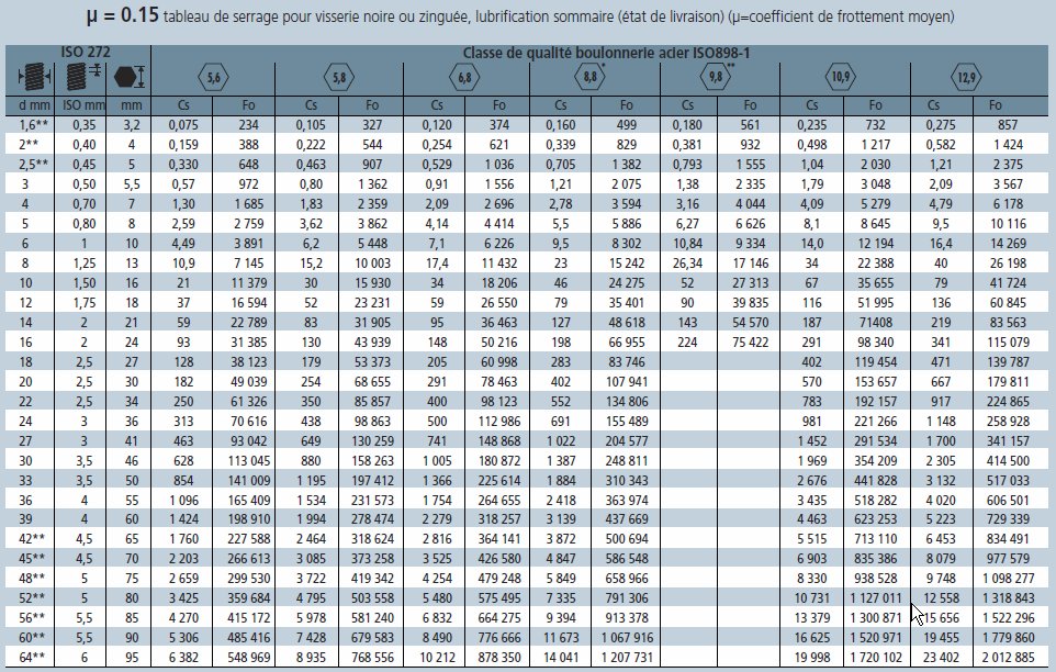

Pour le couple de serrage, on peut lire la chose suivante dans le catalogue facom :
Le couple proposé par LR dans le manuel correspond plutot à une vis M10 en qualité 12.9
Quelle est la qualité des vis de pivot ?
source : catalogue facom
