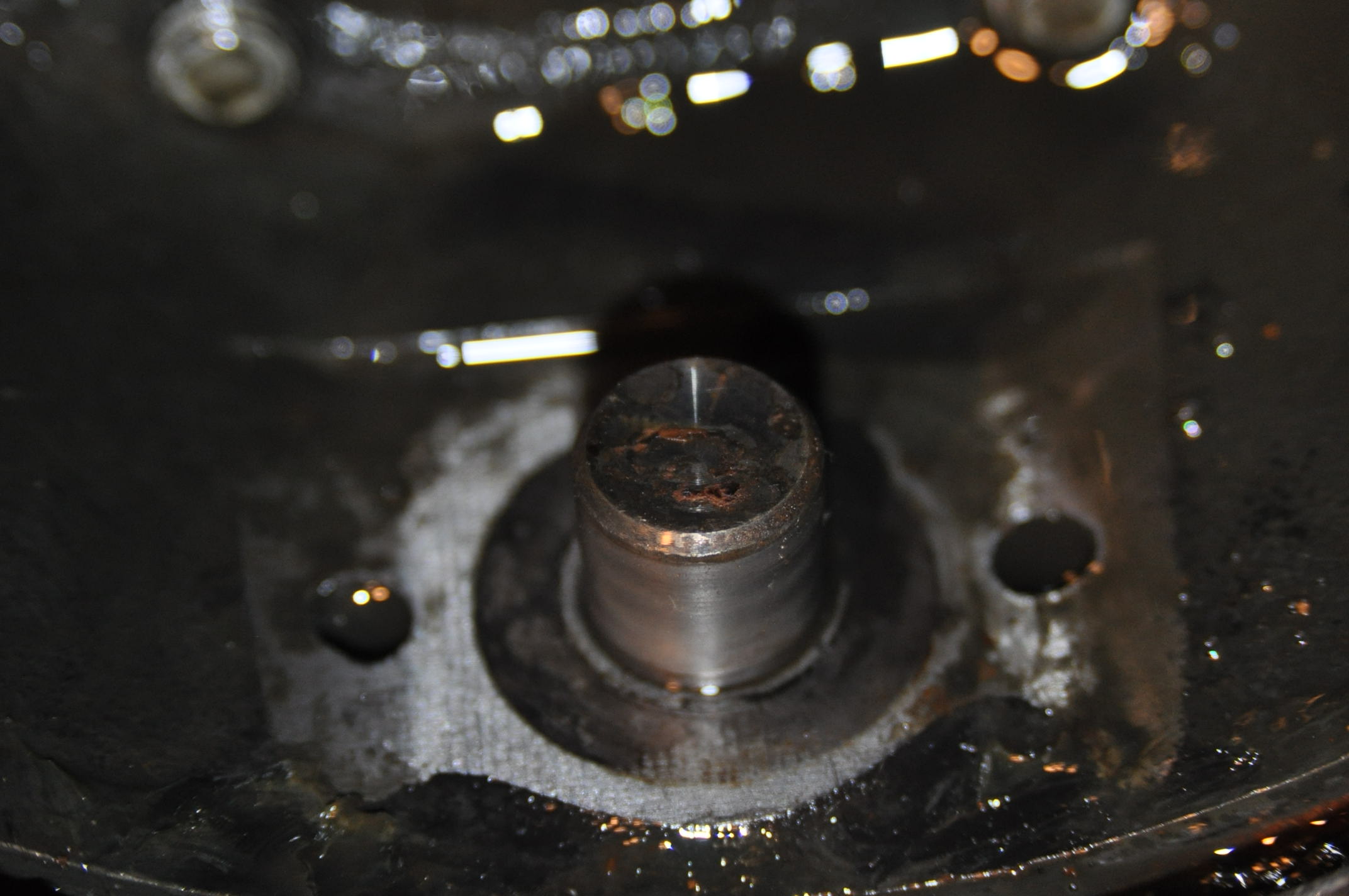

12)L'axe de pivot de fusée inférieur.C'est le plus fragile des deux pivots, vu quelques cas de casses sur la faq: Axe de pivot HS......, il en est aussi question dans ce thème: Roue inclinée & vibrations aléatoires dans le volant...

14) Pivot supérieur, contrôle l'état de surface de la bague du pivot (1) et contrôle en le replaçant dans le corps du moyeux qu'il n'y a pas de jeux. Sinon, changement du pivot en plus du roulement. Change le joint torique (2) au passage si fuite ou infiltration d'eau. Pour le pivot inférieur, vérifie qu'il n'y a pas une amorce de cisaillement à la base.
15) Vis de fixation du pivot inférieur, sur le def ce sont des têtes d'écrous mais pas sur le disco.
16) Au sujet de ces vis, je pense qu'il y a une erreur sur la documentation Land Rover concernant le couple de serrage, car sur du M8 si on sert à 7,8 kg/f, il y a de très forte chance que cela casse. 3,5kg/f suffise enfin AMHA, qu'en pense les autres?
