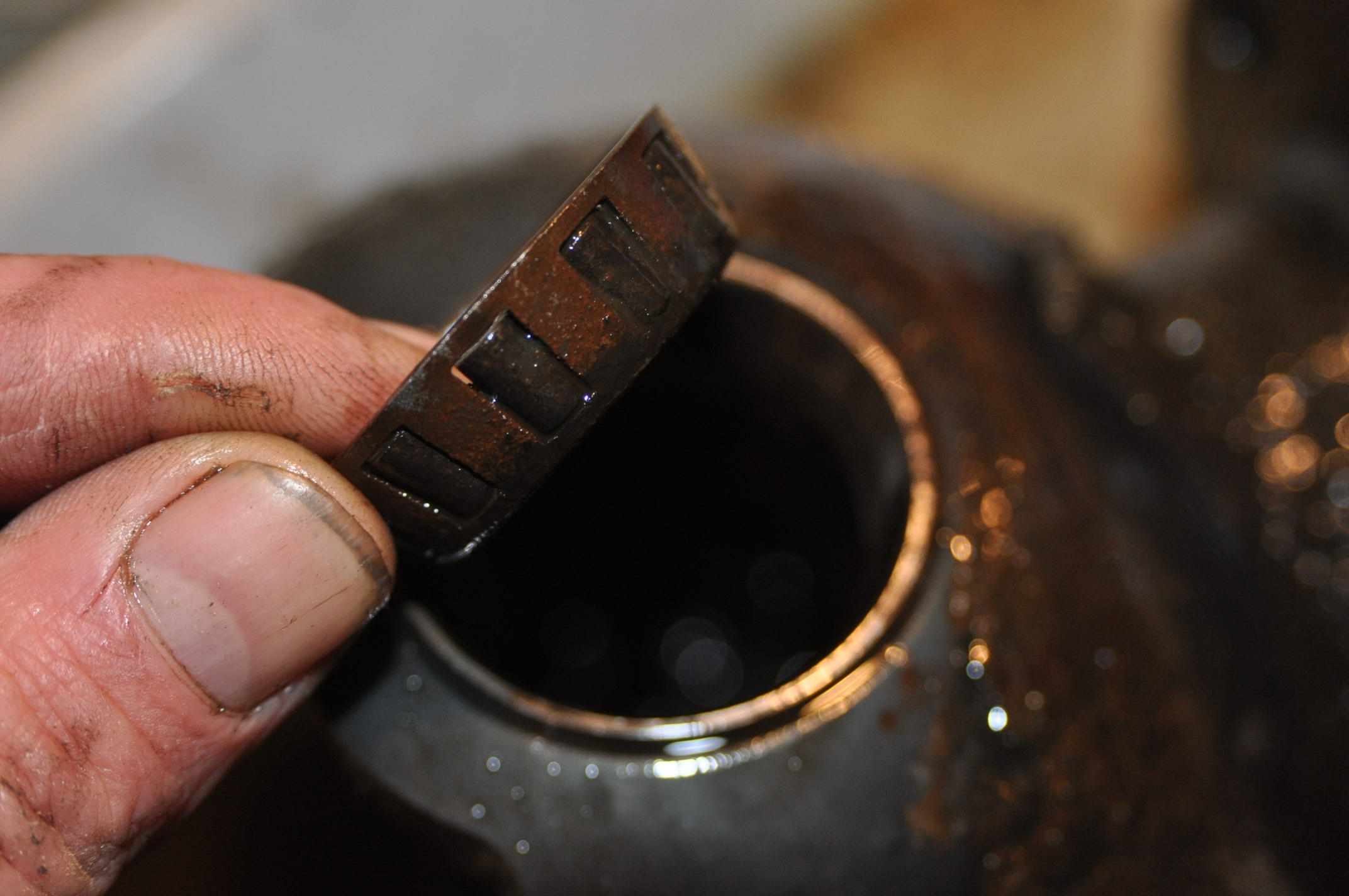

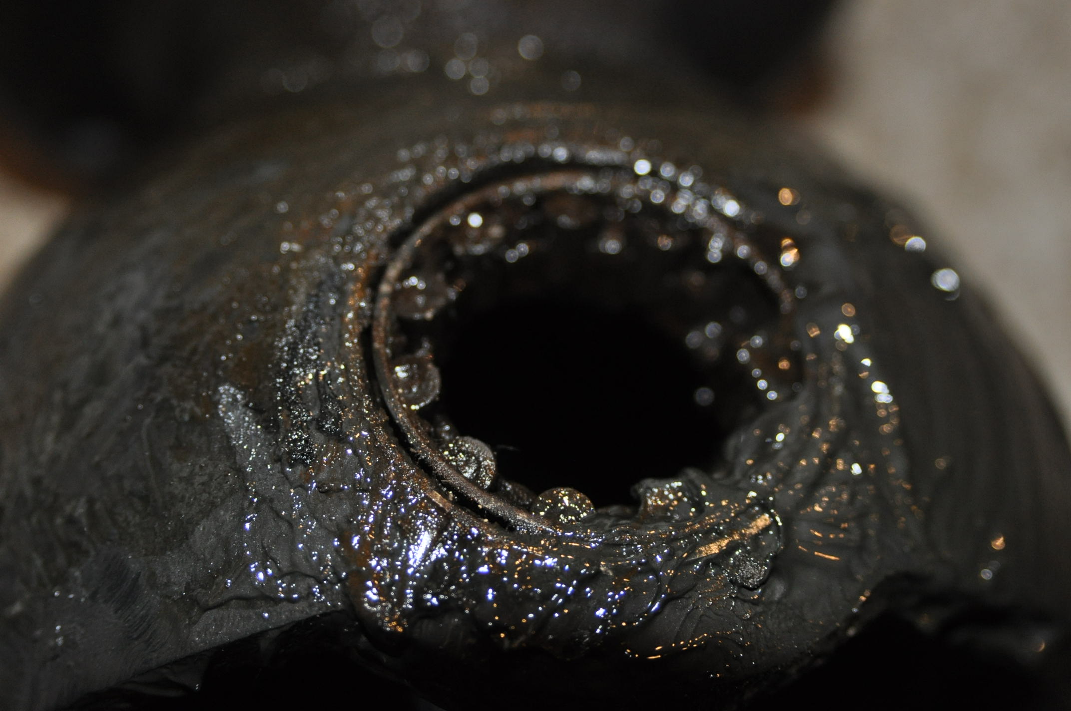

1) Moyeux de Disco 300Tdi. Ici le bol est nickel et le grand joint spi de bol fraichement changé. C'est par là que tu avais tes fuites, probablement dut aux jeux de pivot. Tu peux voir aussi la grosse vis à tête carré qui sert au remplissage d'huile ou de graisse pour la lubrification du joint homocinétique qui est à l'intérieur du corps du moyeux et du bol. 2) Vis de 17 de maintien du pivot supérieur. Mais également d'une plaque en tôle en L qui tient le raccord entre le flexible de frein et la durite rigide qui va à l'étrier de frein. A ce sujet on peut remarquer un trou au centre de cette plaque qui la ne sert a rien, mais qui sur certain modèle sert au capteur ABS qui passe par le centre du pivot supérieur. Avec pour effet de le fragiliser. Les deux seuls casses connues du pivot supérieur étaient sur des modèles avec ABS

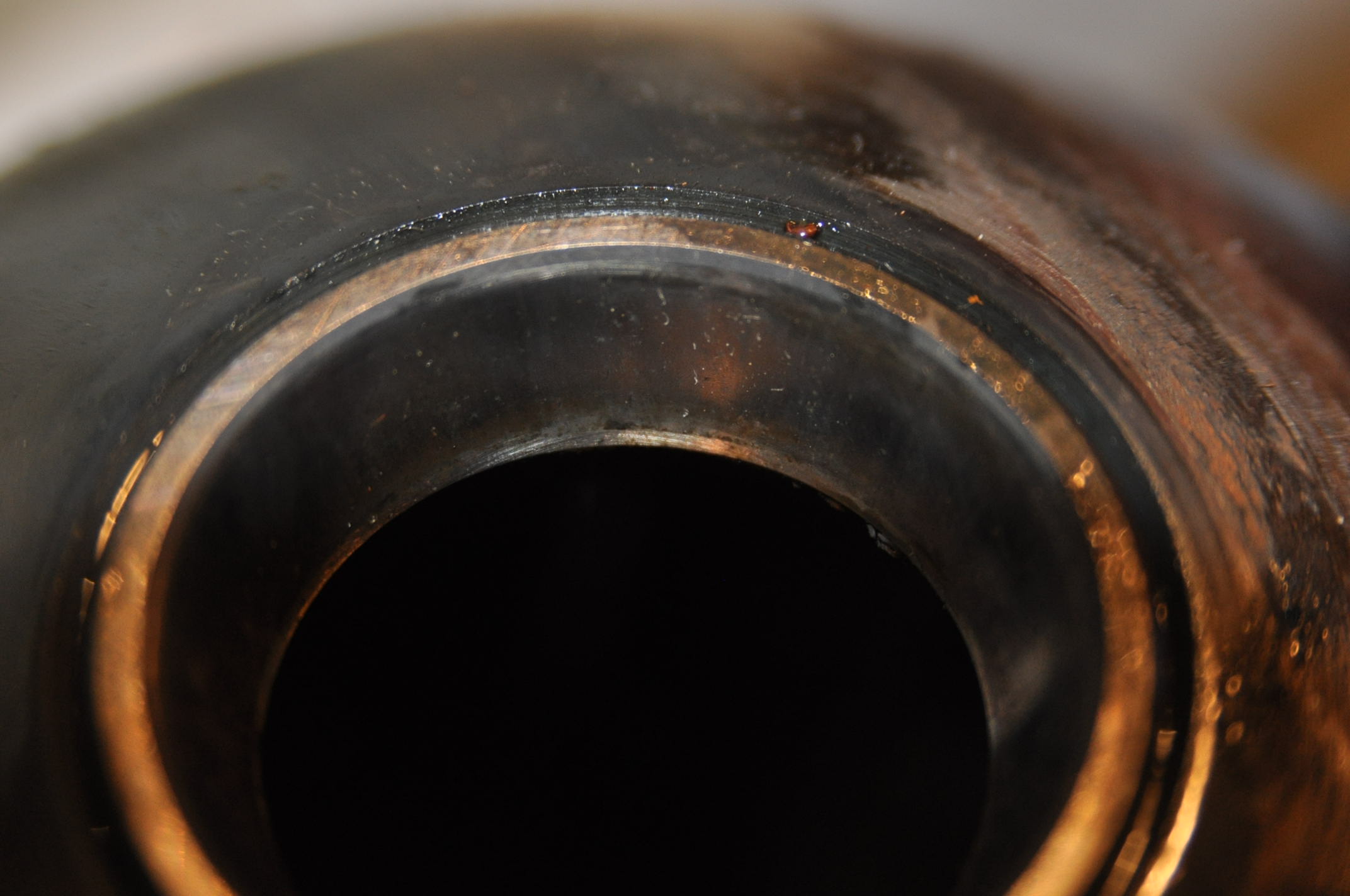

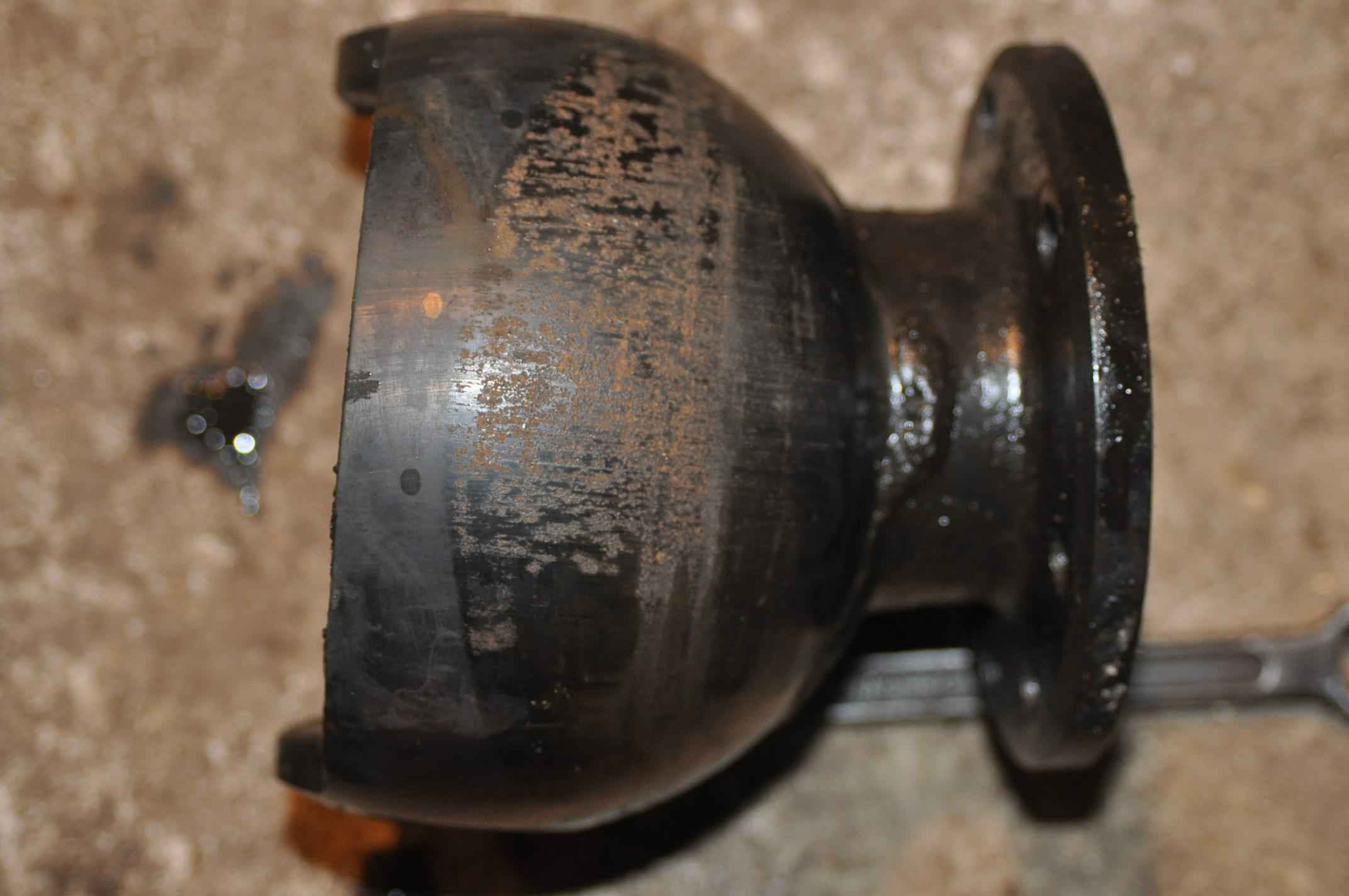

5)Sur la table d'autopsie un moyeu de def pas tellement différent de celui du disco. Le gros joint n'est plus en place, sa tôle maintient oui. On ne sait jamais, les bouts même cassés cela peut toujours servir un jour. Ne serait ce que pour une séance de photo
6) Pivot supérieur démonté. On voit trois cales d épaisseur qui permettent de régler la contrainte sur les roulements de pivot  de réglage. Si pas de cale pivot trop serré sa tourne pas, si trop de cales jeux dans le roulement, usure prématuré des roulements cela tourne facilement. Le réglage du nombre de cale correcte s'effectuant à l'aide d'un peson la force d'arrachage une fois les pivots en place sans les rotules ni le joint spi de bole, est  de 1 à 1,5 kg environ. On remarque la Loctite bleu sur les vis de pivot.

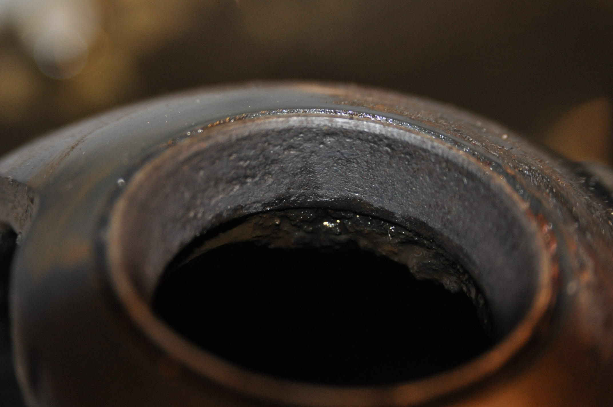

7) Roulement à rouleau du pivot supérieur, en place dans le bol. Le problème sur ce moyeux, était similaire au tiens jeux excessif, avec en prime le bol rouillé.
 Après un léger nettoyage, on peut voir que le roulement du haut est bien rouillé aussi. Phénomène probablement dut à la condensation.

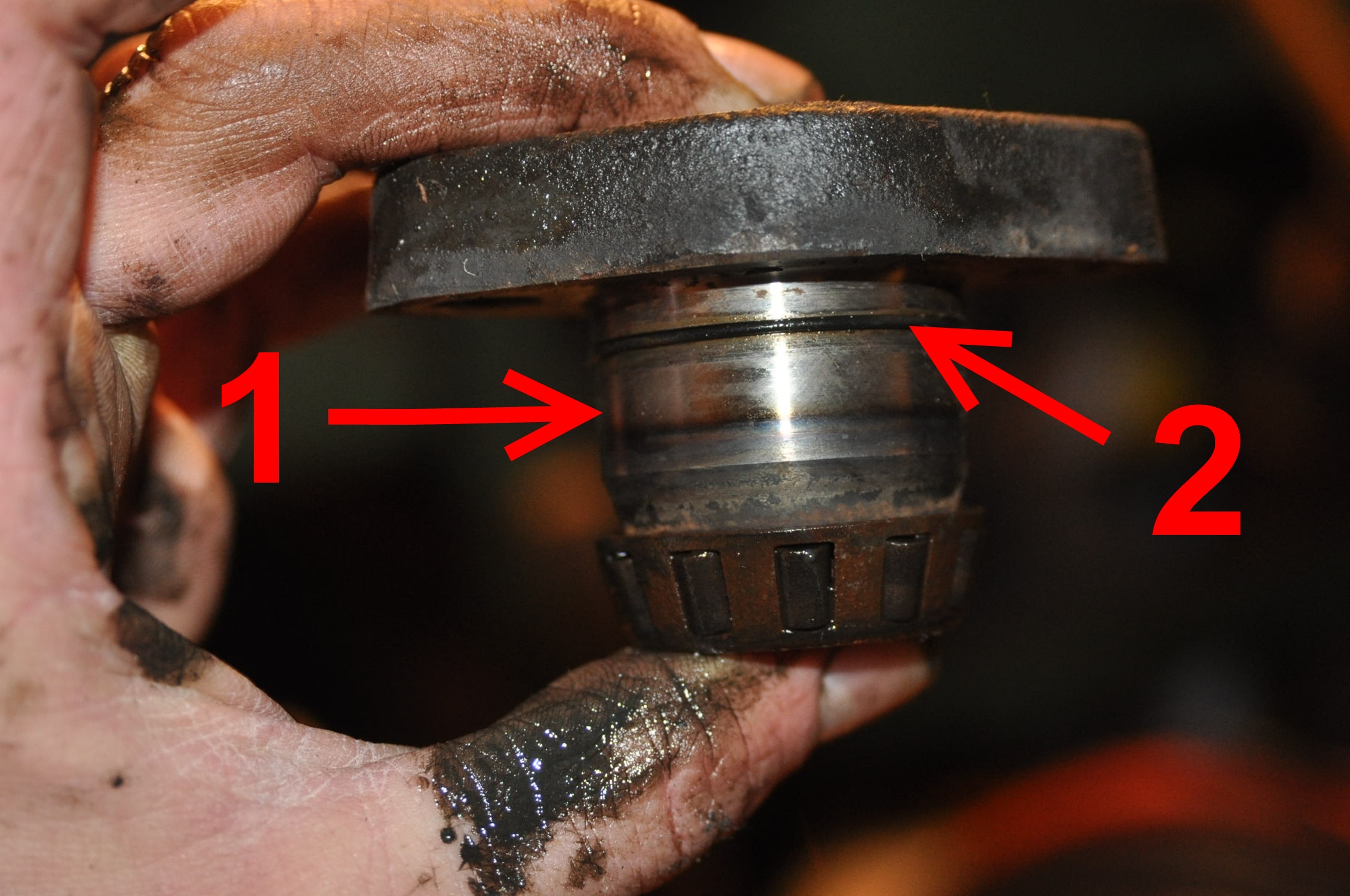

9) L'autre partie du roulement, je laisse au pro les commentaires affinés. Pour ma part, il est simple, c'est pas jolie jolie.
10) Le roulement inférieur, parait plus sain, bien que l'on commence à voir des traces d'oxydations sur la cage des rouleaux.
Remarque: j'ai pu sortir le bol sans démonter le pivot inférieur. 11) L'autre partie du roulement inférieur dans le bol. Le chemin de roulement à l'air beaucoup plus sain que le supérieur.
12)L'axe de pivot de fusée inférieur.C'est le plus fragile des deux pivots, vu quelques cas de casses sur la faq: Axe de pivot HS......, il en est aussi question dans ce thème: Roue inclinée & vibrations aléatoires dans le volant... 13) Le bol, bien piqué tout de même, peut-être l'origine de la tasse qu'on prient les roulement de pivot. 14) Pivot supérieur, contrôle l'état de surface de la bague du pivot (1) et contrôle en le replaçant dans le corps du moyeux qu'il n'y a pas de jeux. Sinon, changement du pivot en plus du roulement. Change le joint torique (2) au passage si fuite ou infiltration d'eau. Pour le pivot inférieur, vérifie qu'il n'y a pas une amorce de cisaillement à la base. 15) Vis de fixation du pivot inférieur, sur le def ce sont des têtes d'écrous mais pas sur le disco. 16) Au sujet de ces vis, je pense qu'il y a une erreur sur la documentation Land Rover concernant le couple de serrage, car sur du M8 si on sert à 7,8 kg/f, il y a de très forte chance que cela casse. 3,5kg/f suffise enfin AMHA, qu'en pense les autres? Pour la procédure, a la va vite de tête:

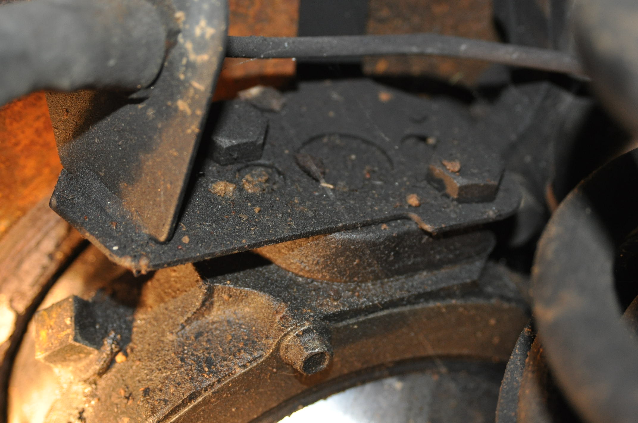

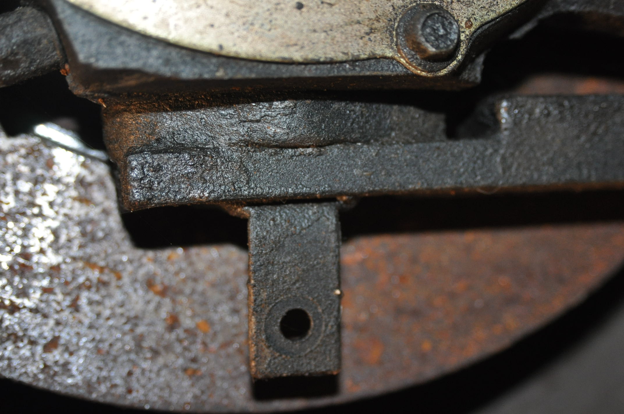

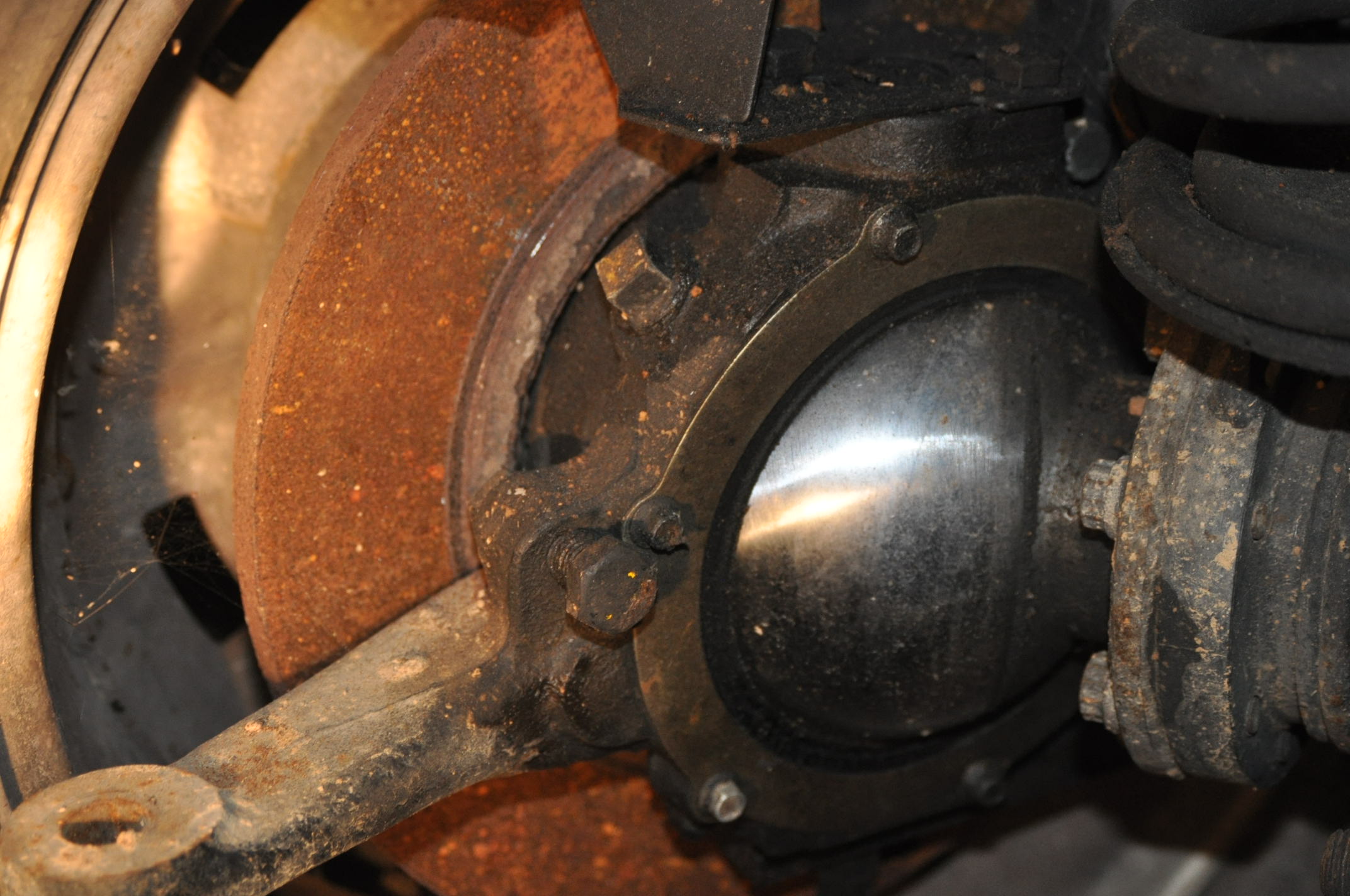

Démonter la roue et caler le disco en toute sécurité.
Placer une bassine sous le moyeu.
Démonter l'étrier sans déconnecter les durites et le poser sur le tirant de pont avant, ce qui implique le démontage des vis du pivot supérieur pour libérer sa durite. Remettre une de ses vis pour pas que cela bringuebale trop quand on démonte le reste.
A partir de la plusieurs options de démontage possible...

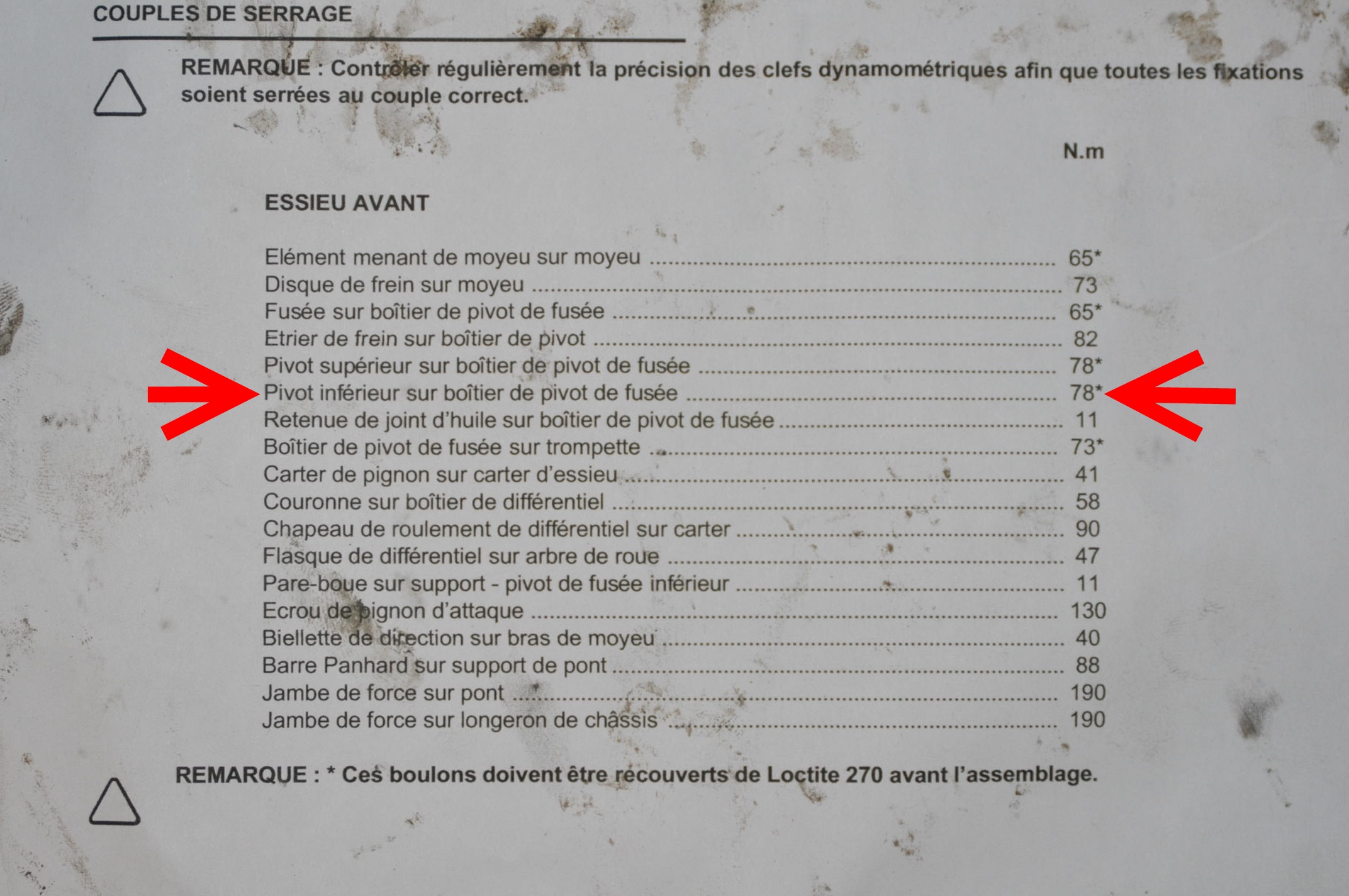

Pour le couple de serrage, on peut lire la chose suivante dans le catalogue facom :
Le couple proposé par LR dans le manuel correspond plutot à une vis M10 en qualité 12.9
Quelle est la qualité des vis de pivot ?

Hein ?LØLØ a écrit : 16) Au sujet de ces vis, je pense qu'il y a une erreur sur la documentation Land Rover concernant le couple de serrage, car sur du M8 si on sert à 7,8 kg/f, il y a de très forte chance que cela casse. 3,5kg/f suffise enfin AMHA, qu'en pense les autres?
[/quote)
En effet pour un M8 en 8.8, du 78Nm, cela fait un peu beaucoup....
Mais on ne sait pas si c'est du M8 (sous entendu M8x1.25) et quelle est la classe. Donc....

Les couples de serrages ont été donnés par LØLØ.

L'inclinaison de ma roue est très prononcée, cela m'inquiète ! Une idée m'est venue pour gagner du temps et me permettre de rouler encore un moment. Le temps de faire ce déménagement...
J'ai encore la possibilité de récupérer les pièces d'un autre disco, mais il faut que je fasse vite. Je pourrais pour gagner du temps, prendre l'ensemble qui m'intéresse et remplacer celui qui se trouve sur le mien.
Si je retirer la roue, défais les étriers, arrache la rotule et libère le tout en défaisant juste les boulons du carter de pont ? Cela suffit il à libérer l'arbre d'essieu ?
Je prend l'ensemble d'un coup, moyeu, fusée, boitier de fusée etc. non ?
