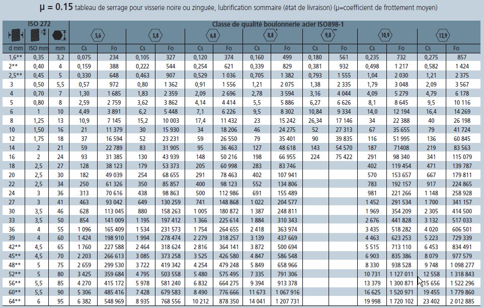

Pour le couple de serrage, on peut lire la chose suivante dans le catalogue facom :
Le couple proposé par LR dans le manuel correspond plutot à une vis M10 en qualité 12.9
Quelle est la qualité des vis de pivot ?

Hein ?LØLØ a écrit : 16) Au sujet de ces vis, je pense qu'il y a une erreur sur la documentation Land Rover concernant le couple de serrage, car sur du M8 si on sert à 7,8 kg/f, il y a de très forte chance que cela casse. 3,5kg/f suffise enfin AMHA, qu'en pense les autres?
[/quote)
En effet pour un M8 en 8.8, du 78Nm, cela fait un peu beaucoup....
Mais on ne sait pas si c'est du M8 (sous entendu M8x1.25) et quelle est la classe. Donc....

Les couples de serrages ont été donnés par LØLØ.
