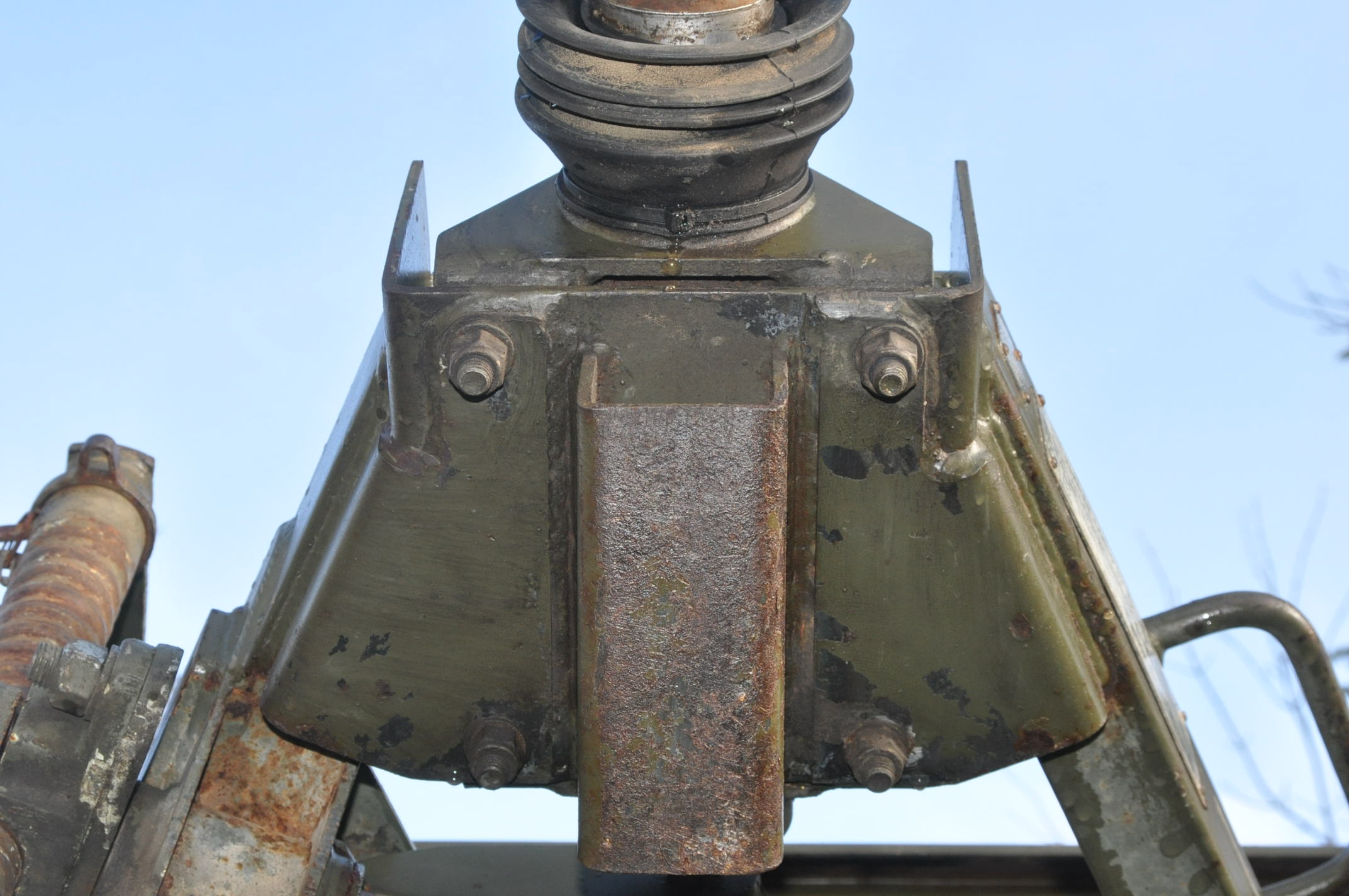

Sur la sankey "tambours" l'ensemble verin/crochet est plus épais que les profilés constituants le châssis il ne se loge donc pas dans son épaisseur. Il faut laisser la partie supérieure du timon ouverte pour pouvoir y loger le vérin et récupérer le dispositif de renvoi qui agit sur la tringlerie de commande des freins. ce qui m'amène à m'inspirer de la solution magnifiquement réalisée par torero :wink: qui a construit sa "trailer" sur la même base que la mienne.
ce soir j'ai dégainé la disqueuse :mrgreen:

Bon ben voilà, l'attache est fixée à l'étage du dessous :mrgreen:
Dans cette configuration, la remorque devrait encore piquer du nez de 2 ou 3cm , le disco s'affaissant d'1 cm sous le poids de la remorque vide je vais aller faire un tour pour voir ce que ça donne. Je boucherai les bouts des profilés quand j'aurai figé mes choix (longueur du timon entre autre, voir plus loin, et calage fin éventuel du vérin en hauteur car je ne sais pas encore comment réagit la remorque chargée et le disco :roll: )

ça avance petit à petit: ce soir j'ai terminé le découpage des cornières pour la réalisation du timon dans sa version rallongée.
Je l'ai réalisé dans de la cornière de 120 X 120 en 10 mm d'épaisseur :mrgreen: ce qui lui donne une longueur totale de 130 cm.
Je vais le souder et le boulonner :lol: ça bougera pas :|
J'aurai la place pour un caisson tôlé d'environ 40 cm de profondeur.

Ca avance bien! Ton timon sera fortement rallongé, comment comptes tu faire pour rallonger le poussoir du frein à inertie? J'ai peur qu'il ait tendance à dérapper sur le levier à cause de la flexion sur une longueur aussi importante.
Salut torero, j'y ai pensé, il sera guidé à mi-longueur par un palier court fabriqué dans l'axe en bronze d'un vieux portail :mrgreen: (enfin faut que j'y remette la main dessus 8) sinon une bague en PTFE pourrait aussi faire l'affaire
