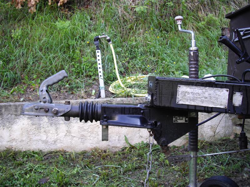

vu du timon dépouillé de ses attributs côté caisse.....ça m"aide à réfléchir :mrgreen:

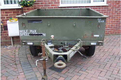

Quelques images de sankey trouvées sur ebay.co.uk, qui t'inspireront peut être :

ludo59 a écrit :Quelques images de sankey trouvées sur ebay.co.uk, qui t'inspireront peut être :
c'est en effet le principe retenu pour la modif de la carriole :mrgreen:
Sur la sankey "tambours" l'ensemble verin/crochet est plus épais que les profilés constituants le châssis il ne se loge donc pas dans son épaisseur. Il faut laisser la partie supérieure du timon ouverte pour pouvoir y loger le vérin et récupérer le dispositif de renvoi qui agit sur la tringlerie de commande des freins. ce qui m'amène à m'inspirer de la solution magnifiquement réalisée par torero :wink: qui a construit sa "trailer" sur la même base que la mienne.
Salut, ce sont des Sankey mk3 avec frein a disque. Elle sont ainsi d'origine.

Bon ben voilà, l'attache est fixée à l'étage du dessous :mrgreen:
Dans cette configuration, la remorque devrait encore piquer du nez de 2 ou 3cm , le disco s'affaissant d'1 cm sous le poids de la remorque vide je vais aller faire un tour pour voir ce que ça donne. Je boucherai les bouts des profilés quand j'aurai figé mes choix (longueur du timon entre autre, voir plus loin, et calage fin éventuel du vérin en hauteur car je ne sais pas encore comment réagit la remorque chargée et le disco :roll: )
j'ai fait quelques photos avec une caisse sur le timon pour voir ce que ça donnerait avec un coffre de volume comparable.
Vient ensuite, le problème de l'ouverture de la porte arrière du disco qui, pour qu'elle soit complète, réclame tout de même un espace libre de prés d'1 mètre, distance prise du fond du crochet NATO à l'extrémité de la porte en position ouverte. (n'oublions pas que la porte arrière mesure 132cm de large :? )
je pourrai donc rallonger le timon comme torero (mais la cornière "agricole" dont je dispose (@kébir :wink: ) est un peu trop épaisse pour cet usage (10 mm) :mrgreen: ) Je l'ai tout de même présenté pour me faire une idée:
dans cette configuration, j'obtiens un timon de 110cm de long et dégage un espace de 70cm pour ma porte qui est déjà bien ouverte

ça avance petit à petit: ce soir j'ai terminé le découpage des cornières pour la réalisation du timon dans sa version rallongée.
Je l'ai réalisé dans de la cornière de 120 X 120 en 10 mm d'épaisseur :mrgreen: ce qui lui donne une longueur totale de 130 cm.
Je vais le souder et le boulonner :lol: ça bougera pas :|
J'aurai la place pour un caisson tôlé d'environ 40 cm de profondeur.

Ca avance bien! Ton timon sera fortement rallongé, comment comptes tu faire pour rallonger le poussoir du frein à inertie? J'ai peur qu'il ait tendance à dérapper sur le levier à cause de la flexion sur une longueur aussi importante.
Salut torero, j'y ai pensé, il sera guidé à mi-longueur par un palier court fabriqué dans l'axe en bronze d'un vieux portail :mrgreen: (enfin faut que j'y remette la main dessus 8) sinon une bague en PTFE pourrait aussi faire l'affaire
