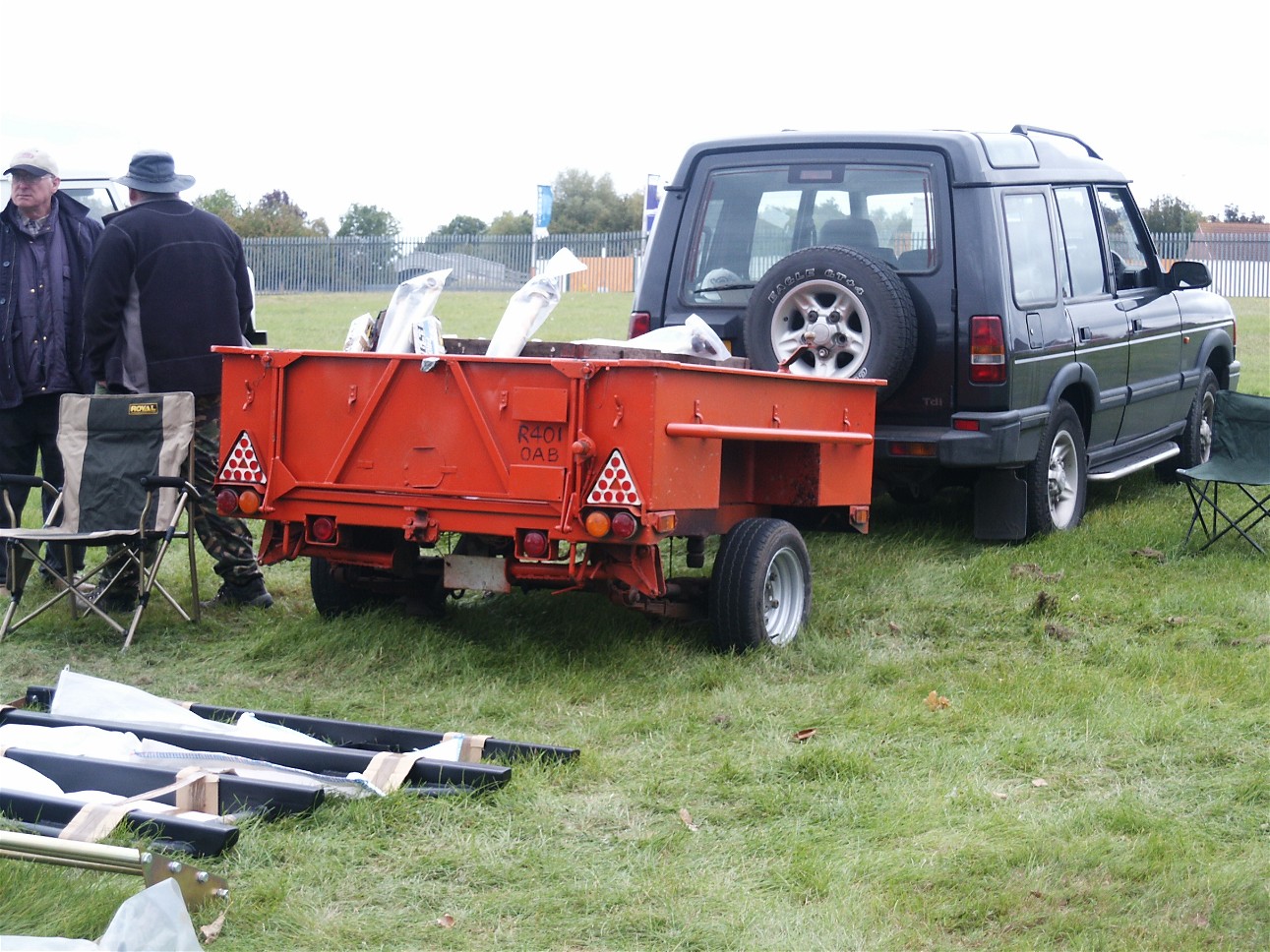

Pour répondre au titre du sujet, voici une photo d'un montage fait par un de nos voisins d'Outre-Manche et vu lors d'un rassemblement:
Il s'agit de roues de remorque Ifor Williams en 185/60R12.
Bonjour la garde au sol et la relative fragilité des pneus.

Re: Quelle taille de pneu pour rabaisser une Sankey ???
Salut Robin,
et d'une c'est moche on dirait des roulettes de skate, et de deux elle pique encore pas mal la brouette et puis ce orange....
 merci pour la photo
Bonjour Nanard,
Ne te fie pas à l'horizontalité de la remorque car, de mémoire, elle n'était plus attelée.
Perso, ce type de pneumatiques tubeless "surgonflés à 6.5 bar" de type camionnette manquent cruellement de fiabilité. Je parle par exepérience avec ceux de ma remorque IW.
