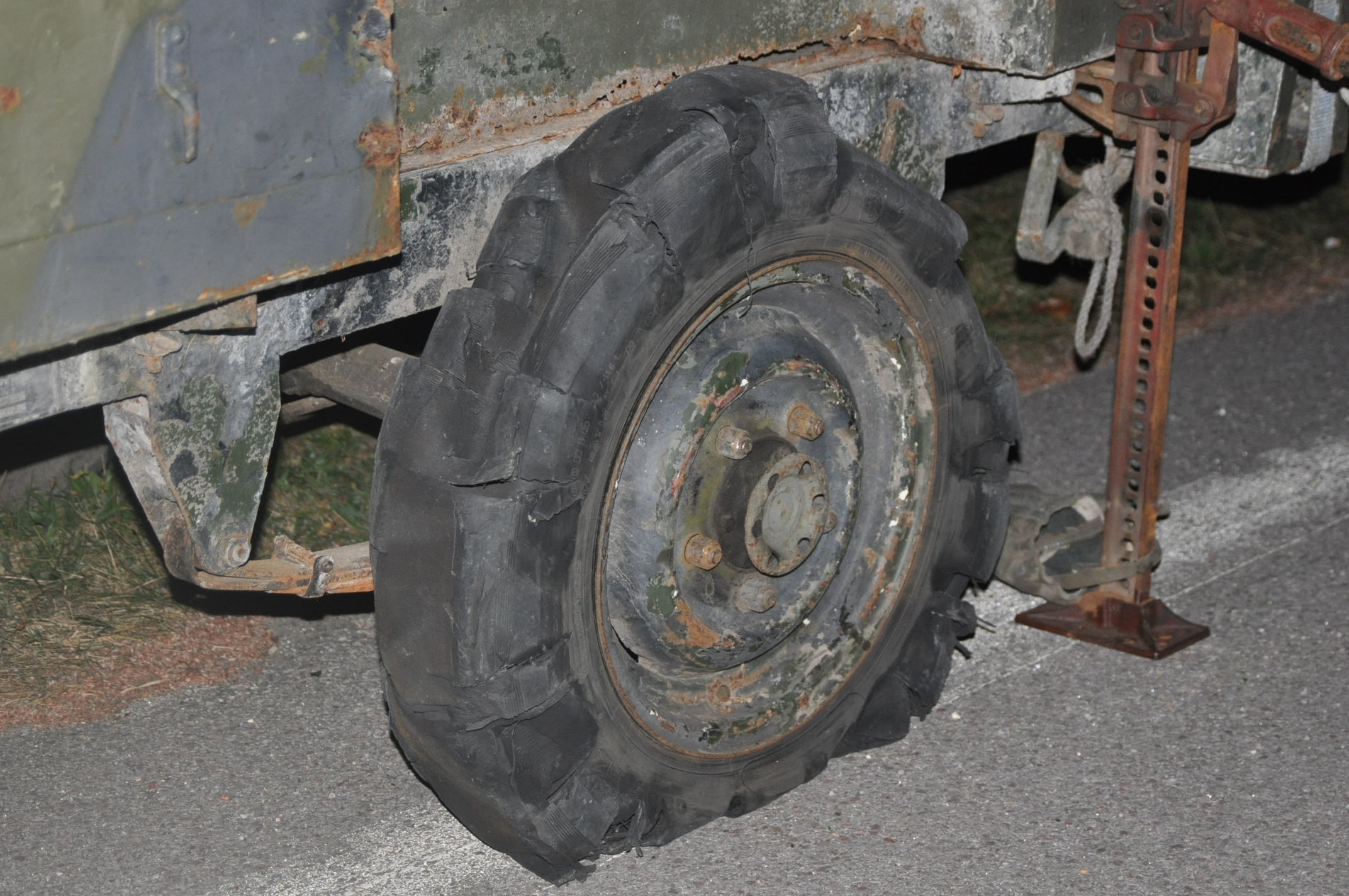

Salut, l'un des avantage majeur de la Sankey, est de pouvoir monter les mêmes roues que sur le land. Donc une roue de secours pour tous le monde.
Salut, de nuit, bien sur, a pas d'heure :( . Lorsqu'on achète une remorque, souvent les pneus son hors d'age. Bien sur ce qui devait arrivé arriva. Le pneu datait de 74 :? Remorque chargée bien entendu...
Heureusement, il y a la roue de secours du land:
Le hi-lift pour lever la remorque, montage de la roue de secours du Land.
roue de secours sur une Narrow track:

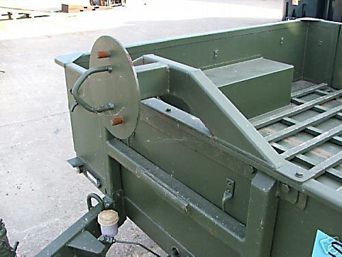

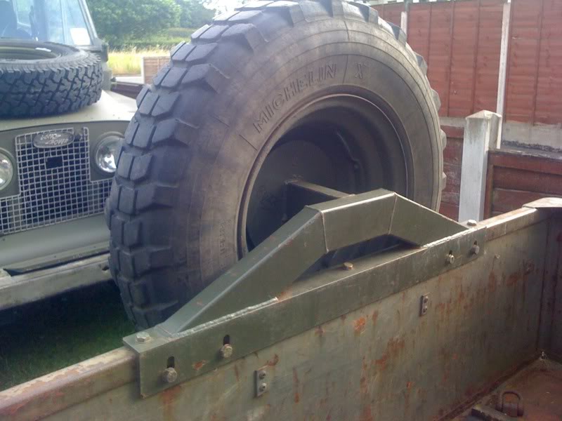

Pour info, le porte roue de secours d'origine sur la FV2381Mk3 se présente comme cela:
Ce qui donne après montage:

Merci pour l'info, je trouve le système pas mal, on sait trouver cette pièce facilement ?
Encore une bonne année 2011. :D
Def 90 TD4
Re: Roue de réserve sur sankey
Salut, ben quelques bouts de tubes rectangulaire, une équerre, une pointe à tracer, un mètre, un crayon, une perceuse + forêt, une disqueuse avec son disque métal, un poste à souder, quelques serre-joints et autre pince étau, quelques baguettes à souder, 4 vis et 1 bout de tors de maçon Ah j'oubliai l'étau qui va bien et un peu de peinture antirouille voire un apprêt d'accrochage antirouille pour un meilleur brésultat :sm11: ça devrait le faire non :| A+

Oui, c'est vrai que facilement réalisable. :lol:

Facile à faire pas pour tout le monde mais bref pourquoi pas
mais si on peut trouver et pas cher
en tous cas pas vue sur les diffèrent site
qui en a deja vue ou acheter ? et ou
Disco a écrit :Facile à faire pas pour tout le monde mais bref pourquoi pas
Salut, effectivement, cela fait des années que je traine les brocs, les rassemblements, les surplus land Anglais au minimum 2 fois l'an depuis 94. Je n'en ai jamais vu :|. Rare très rare comme pièce. Pas forcement très pratique avec la porte. Il faudrait mesurer combien il reste de place porte ouverte. Pour un land bâché pas de problème.
