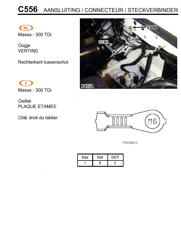

Mauvaise masse sans doute

Une mauvaise masse: Qu'est ce qu'une mauvaise masse Frédéric?
Plusieurs cas soit:
Une cosse de masse oxydée ou coupée = pas le masse, donc le dispositif ne fonctionne pas, le fusible ne saute pas, puisque dans ce cas là, le courant ne circule pas.

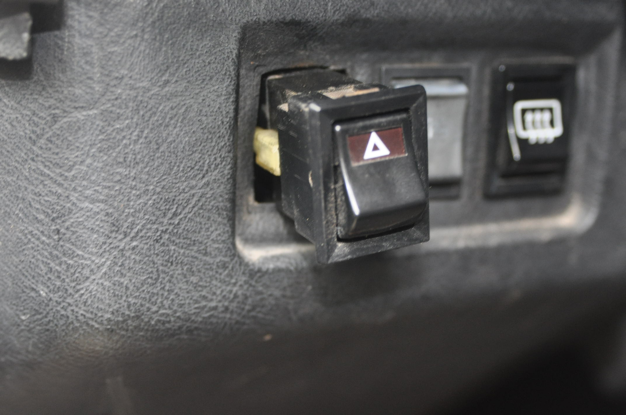

Dans quel état est le bouton des Warnings?
Car comme tu peux le voir sur le schéma du lien, le fusible 3 alimente la centrale des clignotants via le bouton.
Un autre test, enlève le bouton de warning, remets un fusible, si cela ne saute pas, enlève la centrale clignotante et remets le bouton des warnings.

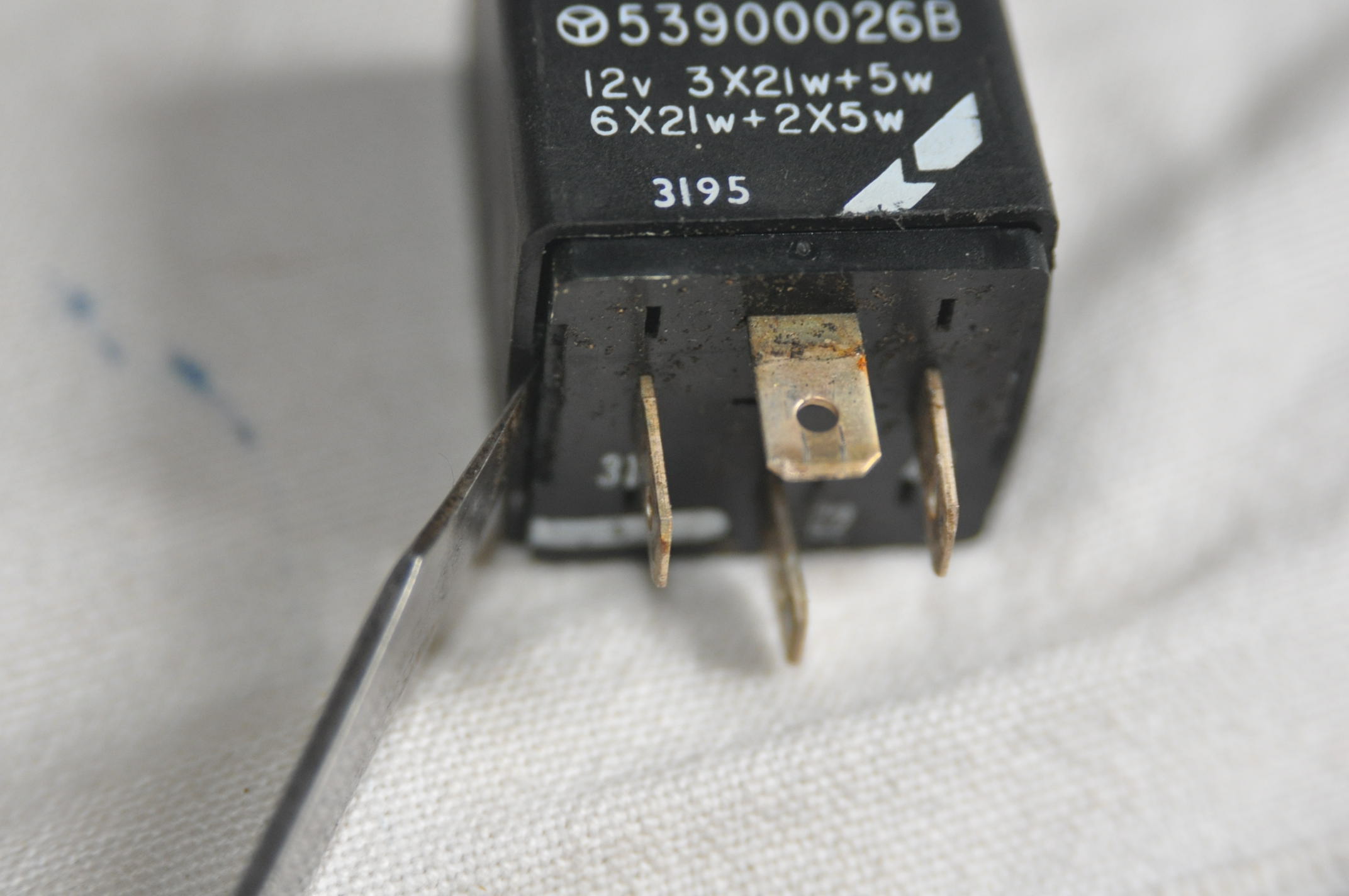

Par "centrale", tu veux dire l'un des relais jaunes situés sous le tableau de fusibles interieur ?

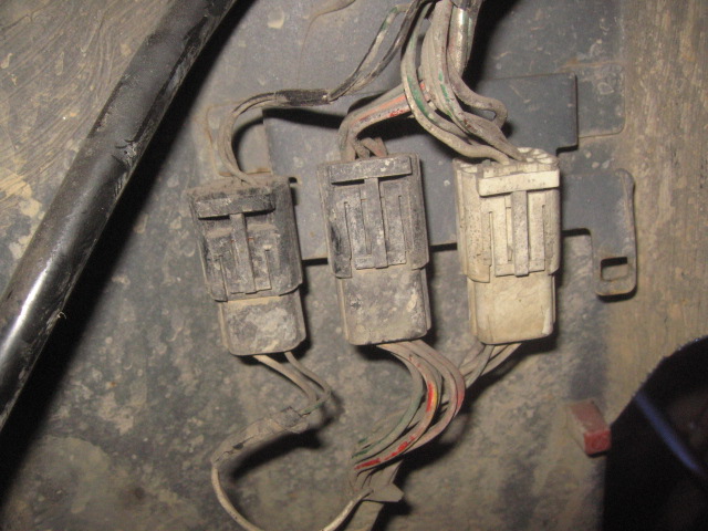

Les connecteurs de tablier se situent ou exactement ?

Salut, non pas jaune, noir ou bleu transparent:sham a écrit :Par "centrale", tu veux dire l'un des relais jaunes situés sous le tableau de fusibles interieur ?
2) Centrale glignotante et de feux de détresse. C'est la même pour les deux fonctions. 3) Pour la sortir, il suffit de glisser deux doigts d'une main par en dessous et de la guider avec un doigt de l'autre, pour décrocher son connecteur du support fixé sur la platine porte fusibles par une petite glicère. 4) Les fusibles dédiés? Tu ne confondrais pas par hasard avec les fusibles des veilleuses?
5)Au fond du compartiment moteur, en bas dessous le filtre à air, contre le tablier: 6) Non plus bas... Maintenant, si cela saute quelque soit le coté, je chercherai d'abord dans la partie commune du circuit. Par ordre de simplicité de démontage.sham a écrit : Les connecteurs de tablier se situent ou exactement ?
a) La centrale.
b) Le bouton des feux de détresse.
c) Le commodo.
d) Le tableau de fusibles.
e) Le collecteur K109.
f) Le faisceau.
g) ?
Pour la centrale tu peux l'ouvrir facilement avec un petit tournevis, et regarder, sentir si pas d'odeur te monte au nez comme dirait Brel.
7) Un petit coup d'un coté, puis de l'autre... 8 ) Dedans il y a le circuit imprimé, les traces marrons sont normales, c'est de la résine décapante de soudure. C'est la partie électronique de temporisation qui commande le relais qui est de l'autre coté. 9) Coté relais ressort de rappel. C'est jolie cette petite mécanique qui se met en œuvre à chaque fois que l'on tourne. 10) Bien contrôler l'état de la bobine du relais, voir si elle n'est pas fondue ou brulée. Tiens nous au courant, on détaillera le reste si tu as toujours un problème.

Salut, c'est la centrale qui fait Bzzzz. Un relais de rappel cela n'existe pas, il n'y a rien d'autre. Bon j’opterai pour le bouton de Warning malade.sham a écrit :Donc le Bzzzzz viendrait de la centrale, le relais de rappel des clignos ? c'est lequel ?

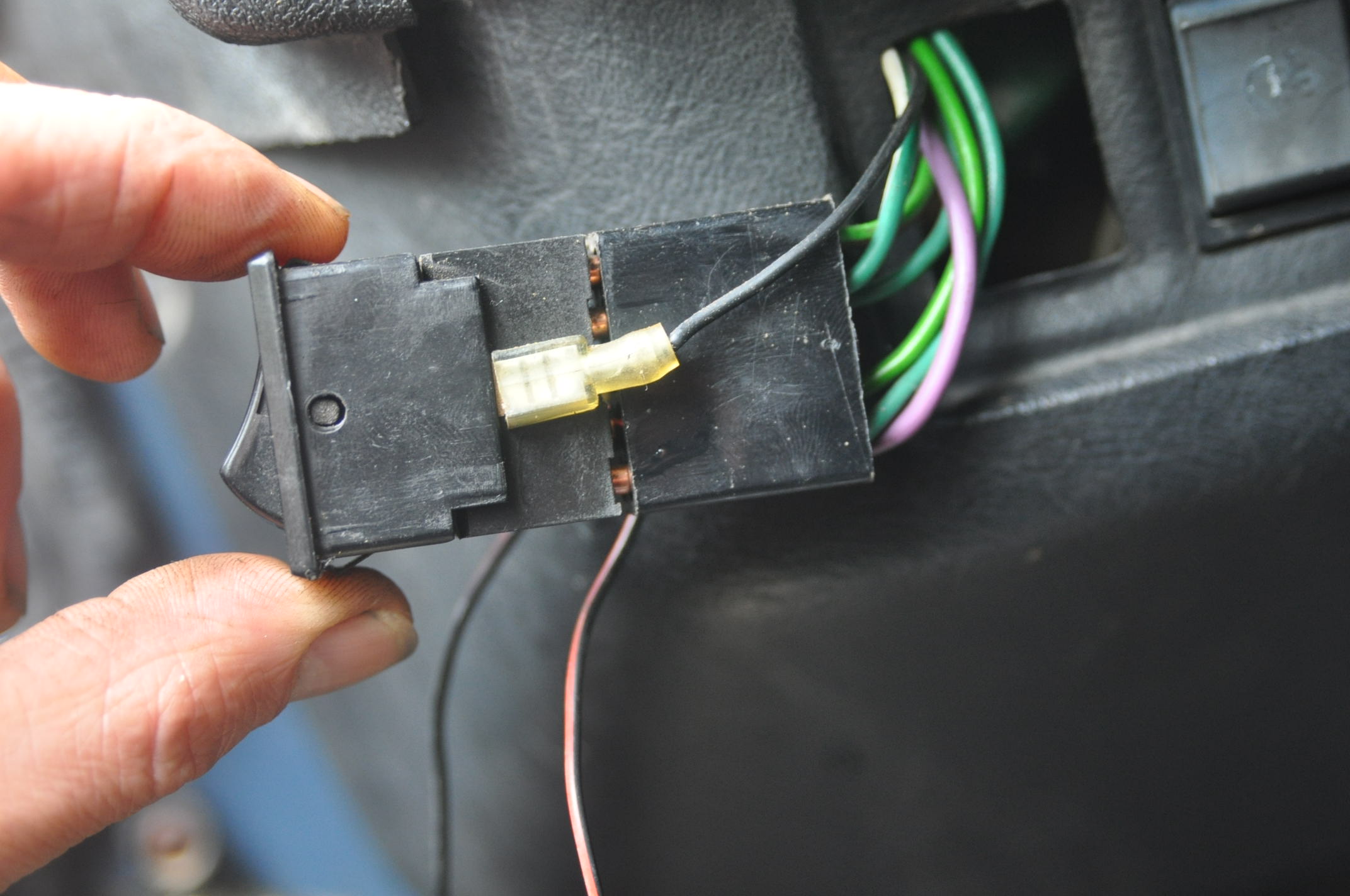

11) Il faut sortir le bouton de warning par devant, avec son connecteur qui normalement suit: 12) Attention, il y a deux petits fils qui se branchent sur le coté. C'est l'alimentation du voyant du bouton de warning. Ils ne suivent pas car, ils ont du mal à passer en même temps que le bouton. Il y en a un que l'on entrevoit noir liseré rouge, l'autre, un noir (une masse) est resté à l’intérieur, il faut allez à la pêche dedans pour les réenclencher avant de remettre le bouton en place avec son support.
12bis) Le petit fil noir liseré rouge. 12 ter) Le petit fil noir. 12 quater) ça rentre, avec un peu de mal, mais cela rentre. Ne pas rentrer avec les warning en route car risque de court circuit entre le fil noir liseré rouge et la tôle lors du passage du bouton dans son trou. 13) Enlever le bouton du support (le connecteur C096). Les numéros sont les mêmes que sur le schéma: 14) Là tu place un petit bout de fil entre les cosses 5 et 8 les clignotants devraient marcher avec le contact si le fusible 3 est bon. 15) Autre test, mais la tu ne le fais pas si le fusible a sauté dans le test de la photo 14), tu relie la connexion 5 à la 7, là les clignotants devraient fonctionner sans le contact sur le +12V permanent fil violet ce qui normalement permet de laisser les warnings lorsque l'on quitte le véhicule. Si lors du test photo 14) cela ne fonctionne pas ou toujours BZZZZ, il faut incriminer la centrale, ou un problème de court circuit sur l'une des liaisons aux feux clignotants, soit commune (LGN) soit du coté gauche (GR), soit du coté droit (GW).
16) Schéma du test. Rapatriement du schéma pour visualiser l'emplacement et le rôle du bout de fil bleu.
Test "14)", protégé par le fusible 3 avec contact clef.
test "15)", protégé par le fusible 1 sans contact clef.
Le rôle du petit fil bleu, est d'alimenter la centrale clignotante sans passer par le bouton de warning. Donc de l'éliminer de la chaine des causes pannes possibles. Tiens nous courant

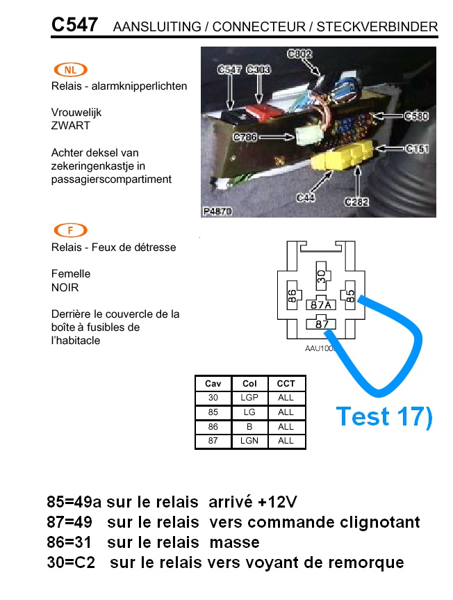

Ok, mais le test 15, c'est pas plutot bornes 5 et 7 ?
Les 2 ptits fils sur le coté se branchent sur la meme cosse latérale ?

Oui, bien sur pour le test 15) c'est les bornes 5 et 7, je vais rectifier.

17) Pour tester si c'est bien la centrale, remets en place le bouton de warning et un fusible neuf, puis avec le petit fil bleu on continue:
Relie sur le connecteur de la centrale la broche 85 à la 87. Ainsi on ramène le +12V au commodo, bien sur il n'y aura plus temporisation automatiquement. Mais si tu "clignote" à gauche avec le levier de clignotant, tu auras les clignotants gauche allumés fixe et pareil pour la droite. Cela permet de confirmer si le fusible ne saute pas, que ce n'est pas le faisceau ou le commodo qui sont en cause. Pour clignoter tu montes et tu descends ton levier manuellement, a ton rythme, tranquille ou nerveusement selon que tu es pressé de tourner ou pas

Je souhaitais aussi verifier les connecteurs de masse C556 et C813, mais ils ne semblent pas etre identifiés sur le plan des masses du référentiel,

20) C556 une cosse à œil sur le tablier coté compartiment moteur vers la boite de chauffage, sur la photo du manuel, c'est un land anglais conduite à droite. 21) C813 une grosse cosse à œil sur la boite. Bon courage...

18) C556 une cosse à œil sur le tablier coté compartiment moteur vers la boite de chauffage, sur la photo du manuel, c'est un land anglais conduite à droite. 19) C813 une grosse cosse à œil sur la boite. Zarbi, je connais ces masses, pas repérées idem sur le manuel
