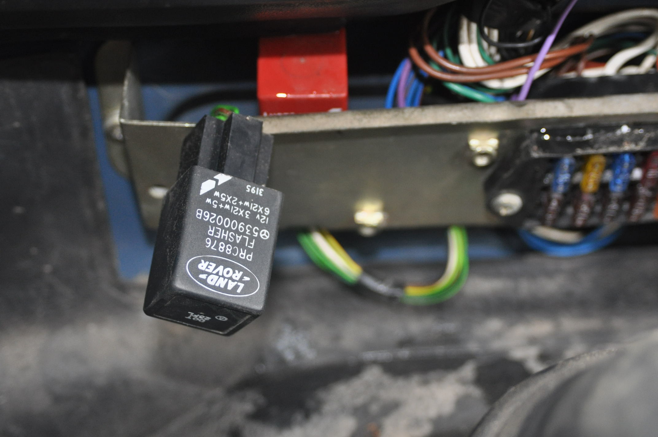

sham a écrit :Par "centrale", tu veux dire l'un des relais jaunes situés sous le tableau de fusibles interieur ?
Salut, non pas jaune, noir ou bleu transparent:
2) Centrale glignotante et de feux de détresse. C'est la même pour les deux fonctions.
3) Pour la sortir, il suffit de glisser deux doigts d'une main par en dessous et de la guider avec un doigt de l'autre, pour décrocher son connecteur du support fixé sur la platine porte fusibles par une petite glicère.

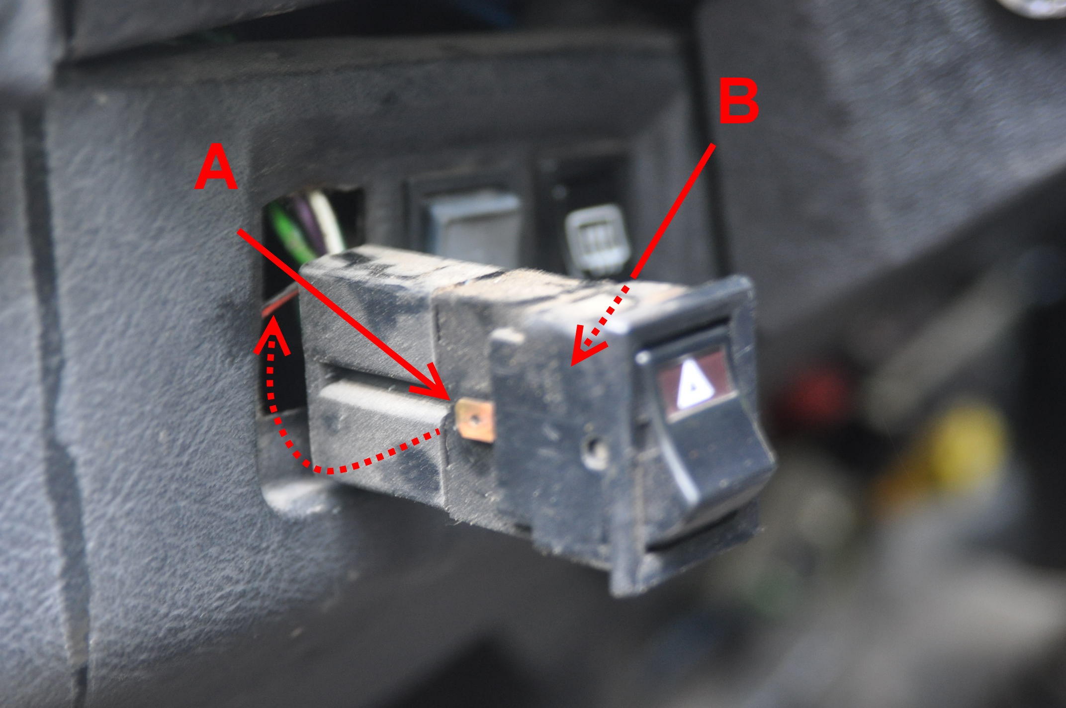

11) Il faut sortir le bouton de warning par devant, avec son connecteur qui normalement suit:
12) Attention, il y a deux petits fils qui se branchent sur le coté. C'est l'alimentation du voyant du bouton de warning. Ils ne suivent pas car, ils ont du mal à passer en même temps que le bouton. Il y en a un que l'on entrevoit noir liseré rouge, l'autre, un noir (une masse) est resté à l’intérieur, il faut allez à la pêche dedans pour les réenclencher avant de remettre le bouton en place avec son support.
12bis) Le petit fil noir liseré rouge.
12 ter) Le petit fil noir.
12 quater) ça rentre, avec un peu de mal, mais cela rentre. Ne pas rentrer avec les warning en route car risque de court circuit entre le fil noir liseré rouge et la tôle lors du passage du bouton dans son trou.
13) Enlever le bouton du support (le connecteur C096). Les numéros sont les mêmes que sur le schéma:
14) Là tu place un petit bout de fil entre les cosses 5 et 8 les clignotants devraient marcher avec le contact si le fusible 3 est bon.

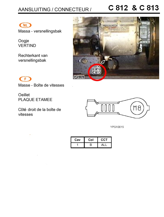

Je souhaitais aussi verifier les connecteurs de masse C556 et C813, mais ils ne semblent pas etre identifiés sur le plan des masses du référentiel,
je dois avoir un manuel trop récent (300tdi/TD5) ...

Sans la centrale clignotante en place:
Pour le test 14) que ce passe-t'il ?
Pour le test 15) que ce passe-t'il ?
Autre test: Sans la centrale clignotante avec le bouton de warning en place.
Sans le contact en actionnant le bouton des warning est ce que le fusible 1 claque ?
Avec le contact bouton de warning non activé en actionnant le levier de clignotant est ce que le fusible 3 claque ?

sham a écrit : Je souhaitais aussi vérifier les connecteurs de masse C556 et C813, mais ils ne semblent pas être identifiés sur le plan des masses du référentiel,
Non, ils y sont, aucun de soucis:
20) C556 une cosse à œil sur le tablier coté compartiment moteur vers la boite de chauffage, sur la photo du manuel, c'est un land anglais conduite à droite.
21) C813 une grosse cosse à œil sur la boite.
Bon courage...

Avec la centrale en place:
Pour le test 14) c'est le fusible 3 qui claque?
Pour le tes 15) c'est le fusible 1 qui claque?
18) C556 une cosse à œil sur le tablier coté compartiment moteur vers la boite de chauffage, sur la photo du manuel, c'est un land anglais conduite à droite.
19) C813 une grosse cosse à œil sur la boite.
Zarbi, je connais ces masses, pas repérées idem sur le manuel
Bon courage...
