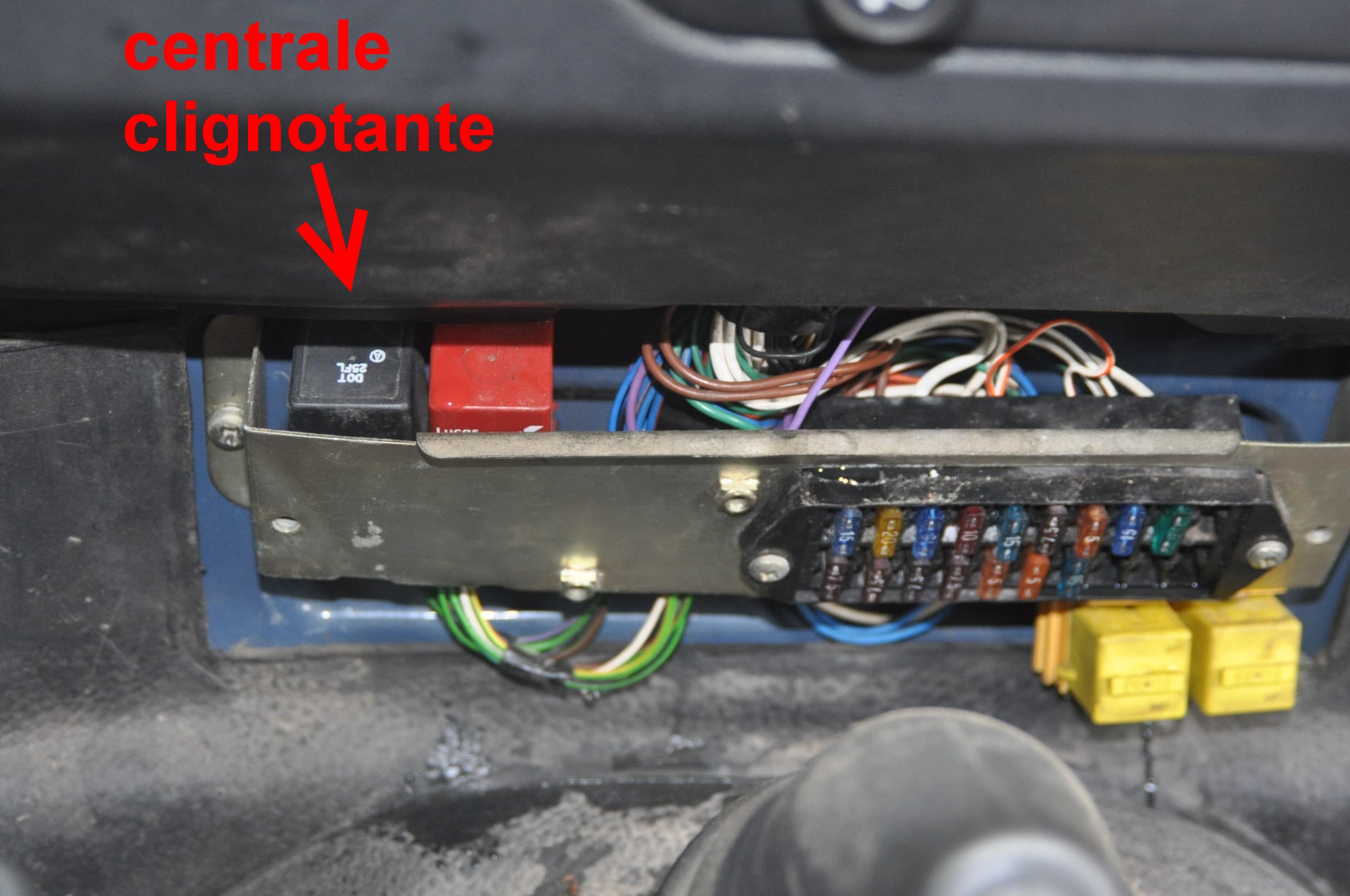

Salut, non pas jaune, noir ou bleu transparent:
2) Centrale glignotante et de feux de détresse. C'est la même pour les deux fonctions.
3) Pour la sortir, il suffit de glisser deux doigts d'une main par en dessous et de la guider avec un doigt de l'autre, pour décrocher son connecteur du support fixé sur la platine porte fusibles par une petite glicère.
4) Les fusibles dédiés? Tu ne confondrais pas par hasard avec les fusibles des veilleuses?

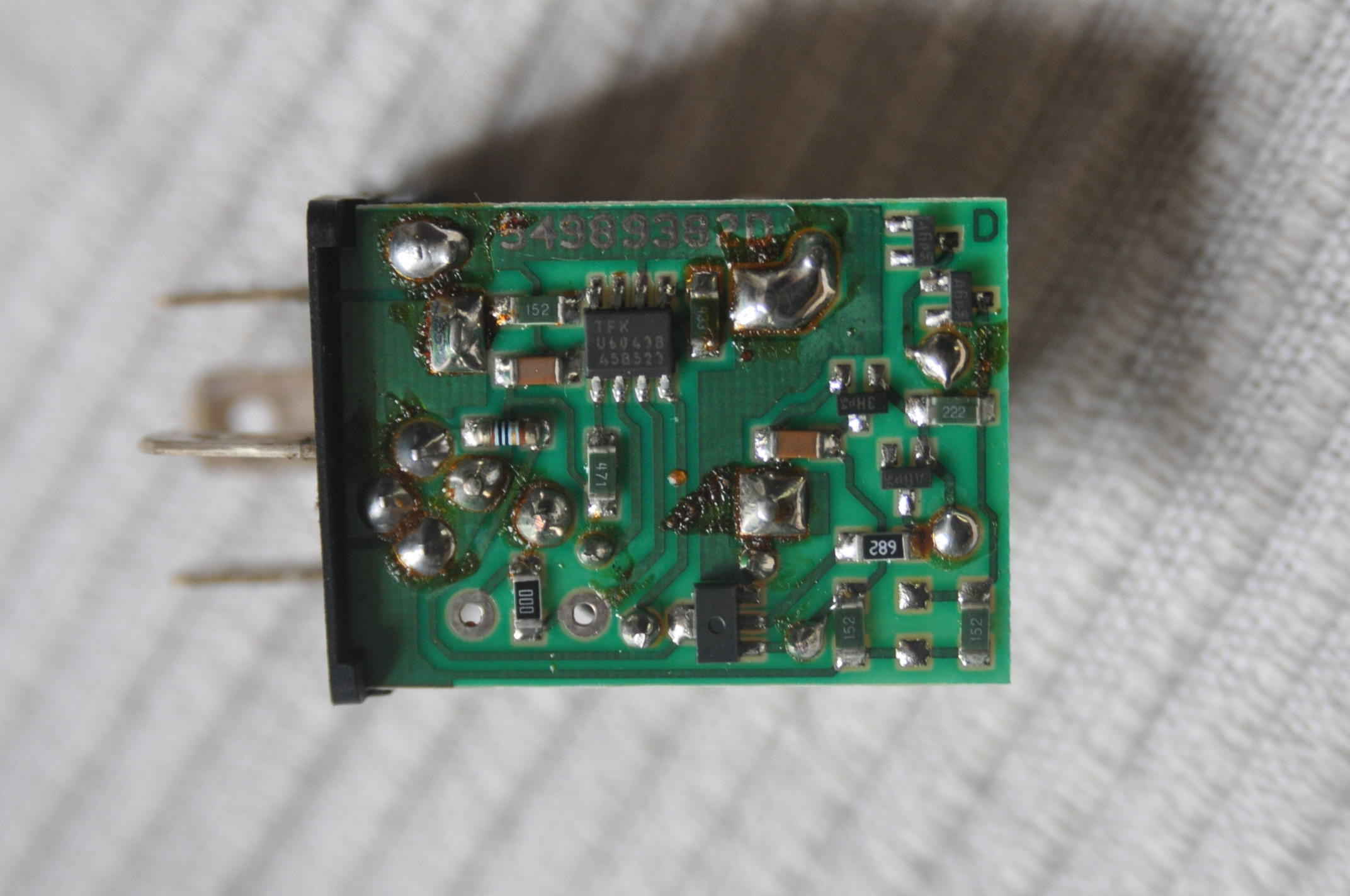

8 ) Dedans il y a le circuit imprimé, les traces marrons sont normales, c'est de la résine décapante de soudure. C'est la partie électronique de temporisation qui commande le relais qui est de l'autre coté.

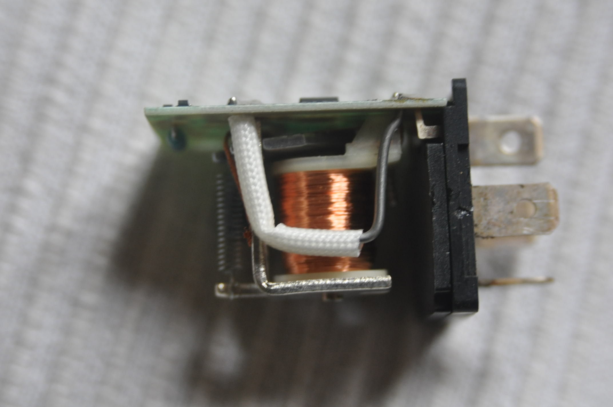

9) Coté relais ressort de rappel. C'est jolie cette petite mécanique qui se met en œuvre à chaque fois que l'on tourne.
10) Bien contrôler l'état de la bobine du relais, voir si elle n'est pas fondue ou brulée.

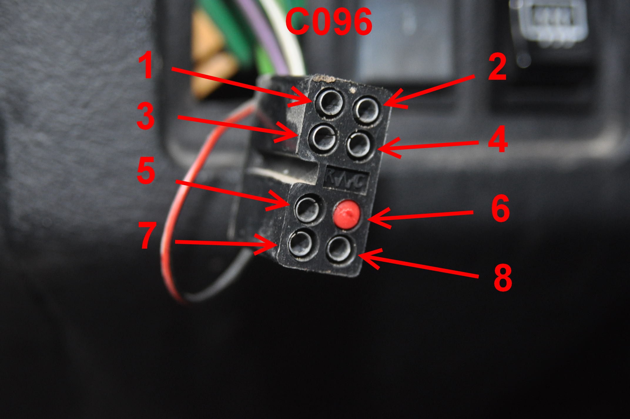

13) Enlever le bouton du support (le connecteur C096). Les numéros sont les mêmes que sur le schéma:

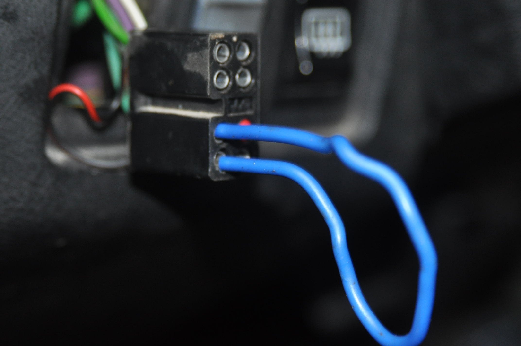

14) Là tu place un petit bout de fil entre les cosses 5 et 8 les clignotants devraient marcher avec le contact si le fusible 3 est bon.
15) Autre test, mais la tu ne le fais pas si le fusible a sauté dans le test de la photo 14), tu relie la connexion 5 à la 7, là les clignotants devraient fonctionner sans le contact sur le +12V permanent fil violet ce qui normalement permet de laisser les warnings lorsque l'on quitte le véhicule.
Si lors du test photo 14) cela ne fonctionne pas ou toujours BZZZZ, il faut incriminer la centrale, ou un problème de court circuit sur l'une des liaisons aux feux clignotants, soit commune (LGN) soit du coté gauche (GR), soit du coté droit (GW).

Ok, mais le test 15, c'est pas plutot bornes 5 et 7 ?
Les 2 ptits fils sur le coté se branchent sur la meme cosse latérale ?

Oui, bien sur pour le test 15) c'est les bornes 5 et 7, je vais rectifier.

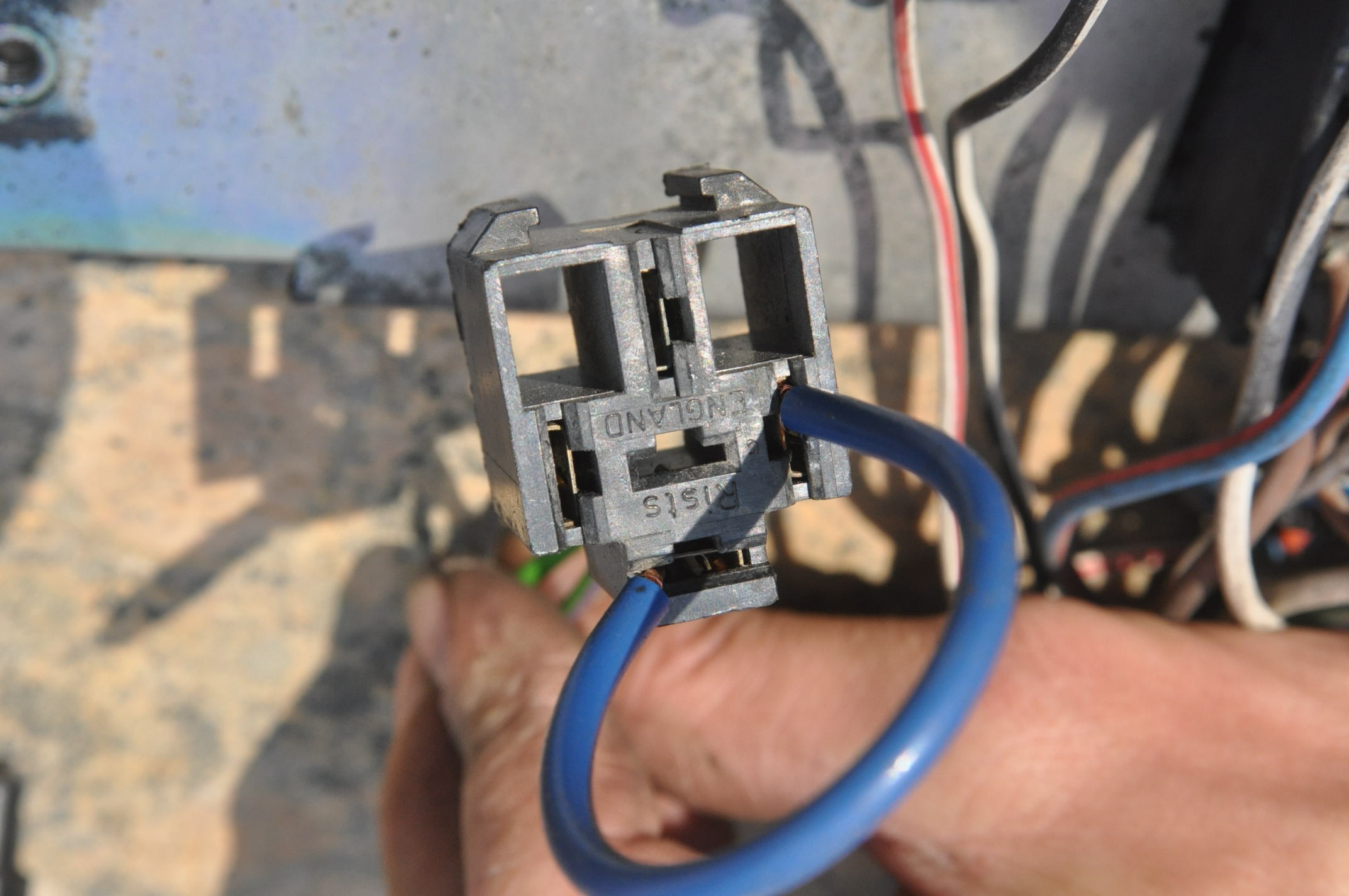

17) Pour tester si c'est bien la centrale, remets en place le bouton de warning et un fusible neuf, puis avec le petit fil bleu on continue:
Relie sur le connecteur de la centrale la broche 85 à la 87. Ainsi on ramène le +12V au commodo, bien sur il n'y aura plus temporisation automatiquement. Mais si tu "clignote" à gauche avec le levier de clignotant, tu auras les clignotants gauche allumés fixe et pareil pour la droite. Cela permet de confirmer si le fusible ne saute pas, que ce n'est pas le faisceau ou le commodo qui sont en cause. Pour clignoter tu montes et tu descends ton levier manuellement, a ton rythme, tranquille ou nerveusement selon que tu es pressé de tourner ou pas :mrgreen: . Cela peut dépanner en attendant de trouver une centrale et confirmer le diagnostique.
18) Schéma du test 17). Si cela ne fonctionne toujours pas, on testera le commodo. :mrgreen: Je trouve que tu as vite fait de commander la centrale dont on n'est pas encore sur de sa panne, et le bouton de warning lui est apparemment bon :? .
19) En pratique, cela donne:

Avec la centrale en place:
Pour le test 14) c'est le fusible 3 qui claque?
Pour le tes 15) c'est le fusible 1 qui claque?
Sans la centrale clignotante en place:
Pour le test 14) que ce passe-t'il ?
Pour le test 15) que ce passe-t'il ?
Autre test: Sans la centrale clignotante avec le bouton de warning en place.
Sans le contact en actionnant le bouton des warning est ce que le fusible 1 claque ?
Avec le contact bouton de warning non activé en actionnant le levier de clignotant est ce que le fusible 3 claque ?
