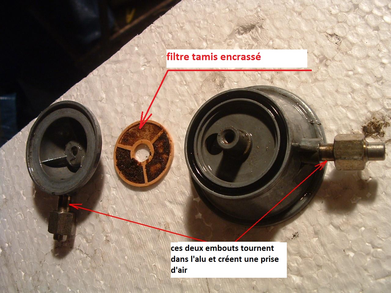

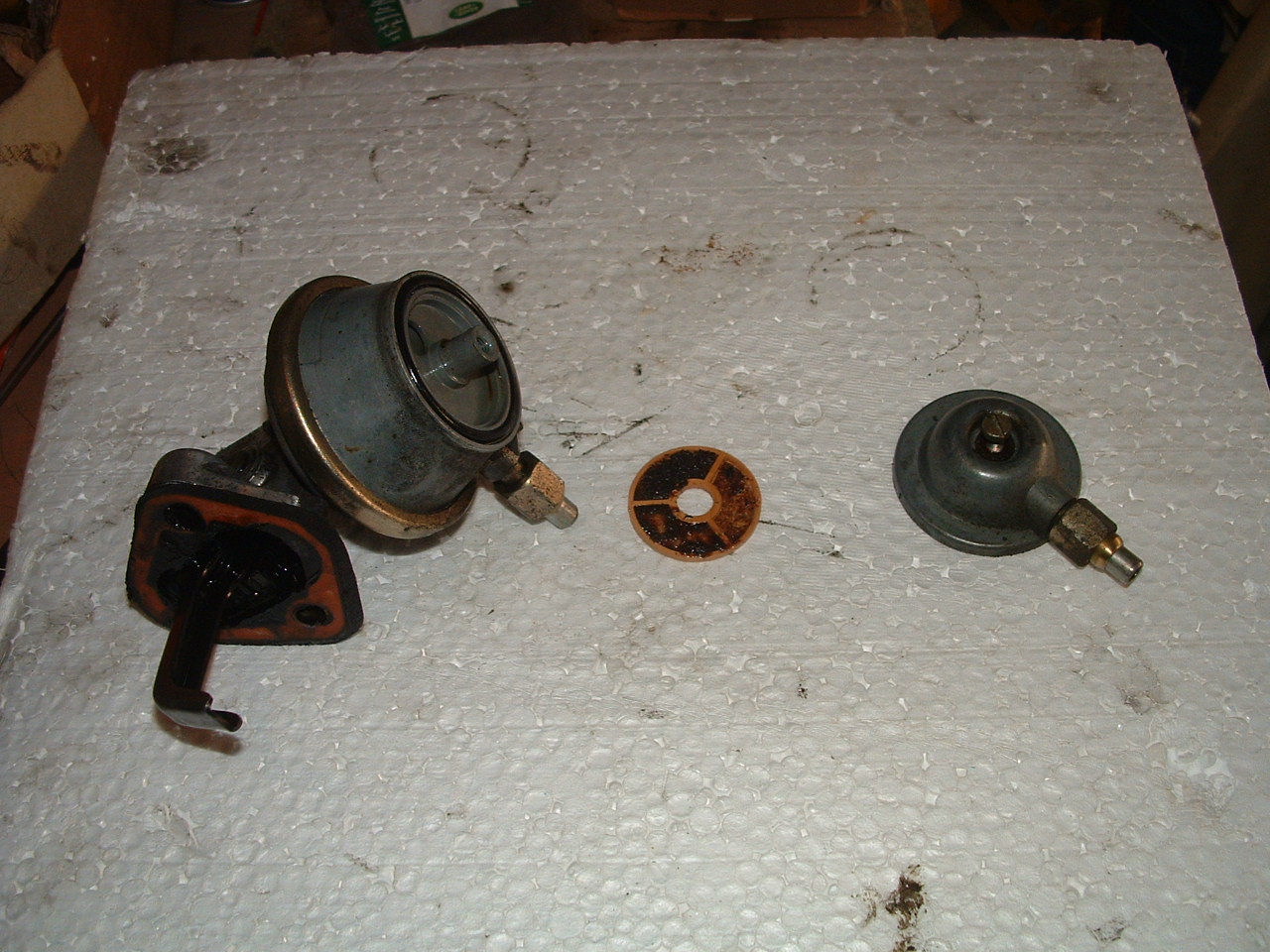

C'est pas nanard qui avait eu de la merde dans la pompe de gavage, a savoir qu'il avait un modèle qui se démonte, avec un filtre dedans?
Re: Claquements et aucune puissance quand il fait froid.
Feub a écrit :C'est pas nanard qui avait eu de la merde dans la pompe de gavage, a savoir qu'il avait un modèle qui se démonte, avec un filtre dedans?
Yes,
Il y avait aussi un des 2 clapets intèrieur, découpé et sorti de son logement
