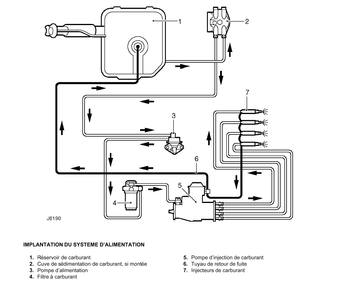

merci LØLØ pour le schéma du circuit d'alimentation complet, il semblerait qu'une durite de mise à l'air remonte vers l'orifice du réservoir, par contre, où déboucherait-elle? Il n'y a rien derrière la trappe d'accés au bouchon (à part le goulot

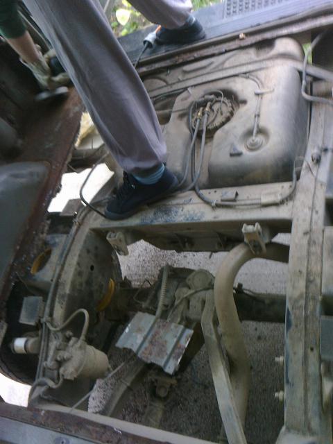

Une chose m'intrigues aussi sur cette photo postée sur la faq par un gars qui refaisait le plancher AR de son disco: on y voit 2 canalisations arrivant sur la nourrice centrale du réservoir alors que le schéma n'en montre qu'une seule:
