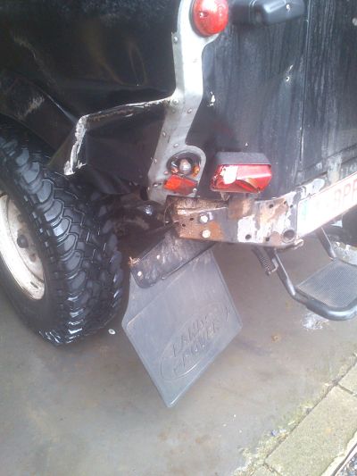

Ha non le mien était en ordre, c'est toujours ça! A priori on remplace la traverse, les panneaux et le pot d'échappement, à suivre... :wink:
Messages : 6201
Salut, vue l'aspect de la traverse, c'est plutôt une aubaine. Vue le renfort d'angle galvanisé, il est d'avant 86 ton land non? Mais vue les mains meneuses et le feu casser on dirait au moins un 300. Il a déjà été traité en carrosserie?

Pour la traverse c'était de la rouille superficielle(mais ça ne se voit pas trop c'est vrai), pour le galva c'est bizarre je sais, pour les phares rectangulaires, c'est vrai, c'est un 300tdi de 98...
Mais c'est pas faux, si ça se passe bien, ça m'arrange, nouvelle traverse je fais repeindre le galva en noir et je fais mettre des feux ronds... Si ça se passe bien... C'est quand même rare qu'on y gagne dans un acccident...

Ok ok, traverse n'était pas le bon mot, je ne sais pas comment ça s'appelle, sur la photo c'est plus clair... Ma traverse n'est pas en galvanisé...
Pour ce qui est du garagiste, quand je lui parle des difficultés il me prends pour un con, ça me fait un peu peur mais on verra... Içi en Belgique, il y a une première expertise puis une deuxième véhicule démonté, ça évite les surprises, à ce moment là il se sera rendu compte de l'ampleur du chantier... Enfin j'espère! :wink:
