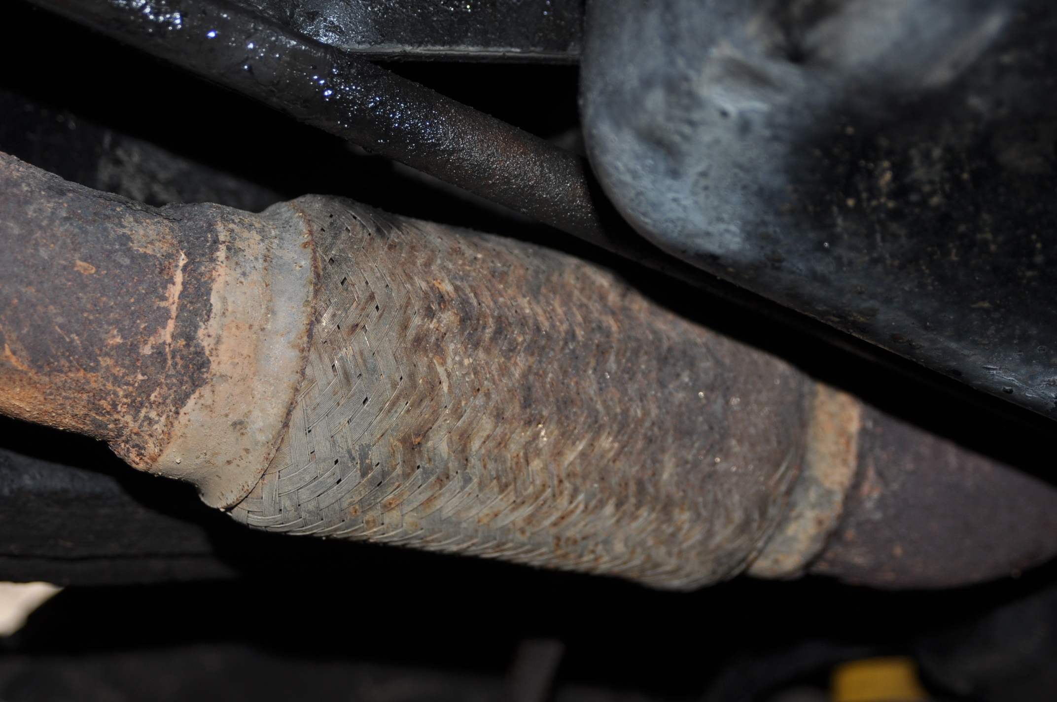

Sortie latérale d'échappement.
Car quelques soit le véhicule, c'est toujours du coté gauche et le principe est toujours le même.
Il ne faut pas que la sortie d'échappement soit solidaire de la carrosserie, sinon celle ci fini par se découper avec les vibrations.
Une partie "souple" tressée que l'on peut récupérer à la casse, mieux adapté que celle de la photo.
Le trou dans l'aile doit être au minimum 5mm plus grand que le diamètre du pot, et une partie souple que l'on peut récupérer à la casse, mieux adaptée que celle de la photo.
Sinon au rayon pêche ou peut trouver des jolies sortie servant pour les cannes ? Voir les boutiques d’accastillage marine aussi.
