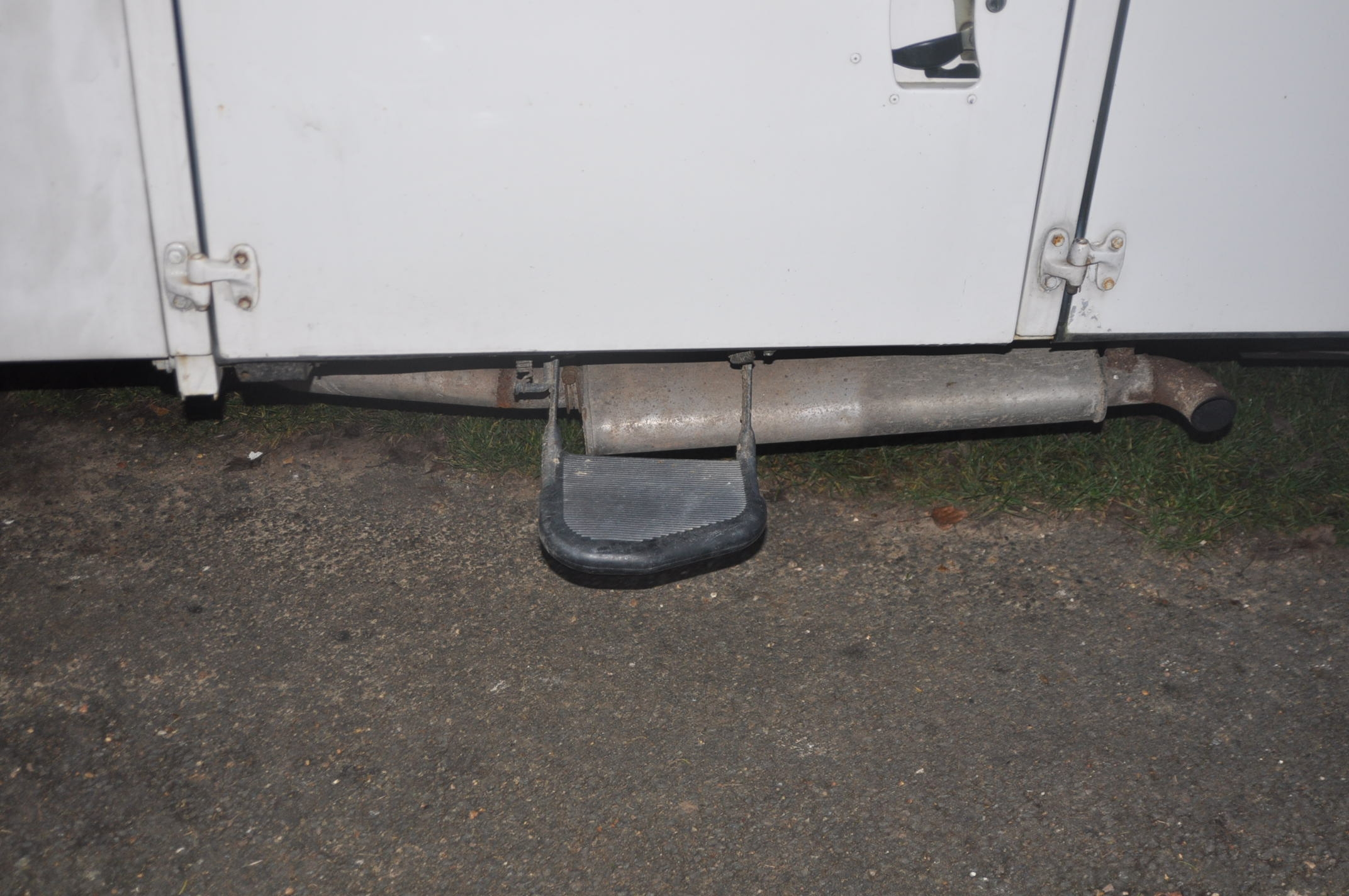

Une partie "souple" tressée que l'on peut récupérer à la casse, mieux adapté que celle de la photo.

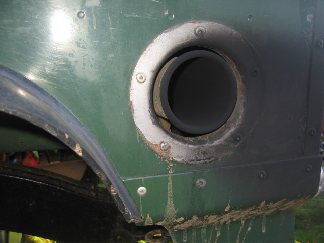

Le trou dans l'aile doit être au minimum 5mm plus grand que le diamètre du pot, et une partie souple que l'on peut récupérer à la casse, mieux adaptée que celle de la photo.
