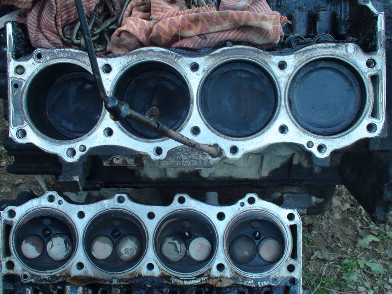

Suite..... du démontage: la distri. a du être faite une fois ,les poussoirs sont biens creux mais pas encore percés .
Plus de racleurs surtout sur le 1,2 et le 8,la crépine presque bouché ,la chaîne peu encore tenir 300 000 km
Enfin il était temps

Aujourd'hui premier décapage du moulin.

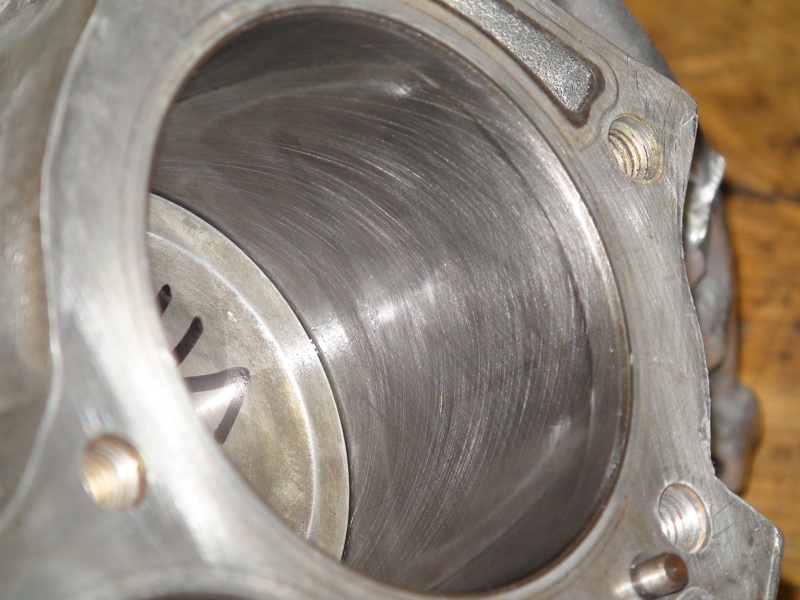

quelle méthode as-tu utilisé pour déglacer tes cylindres? le résultat a l'air trés régulier (honoir, astuce perso..)?
Re: Restauration Range Rover Vogue SE 1990
nanard833 a écrit :Salut,
☠ Astuce perso:
Deux disques treillis carbure de silicium diamétre 125 (grain 80) mis a l'opposé,et découpé sur les bord en huit parties, sur une perceuse en fonction vas et viens .
Le résultat et proche d'un usinage.
