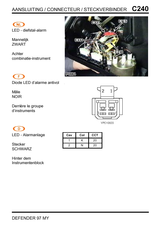

Repère B: La petite LED du tableau de bord. Je ne crois pas quelle soit en cause. Sa masse est commutée par le boitier d'alarme en fixe ou en intermittente. mais dans la mesure ou elle aussi est relier directement au fusible 1 de 30A, j'y jetterai un oeil quand même.

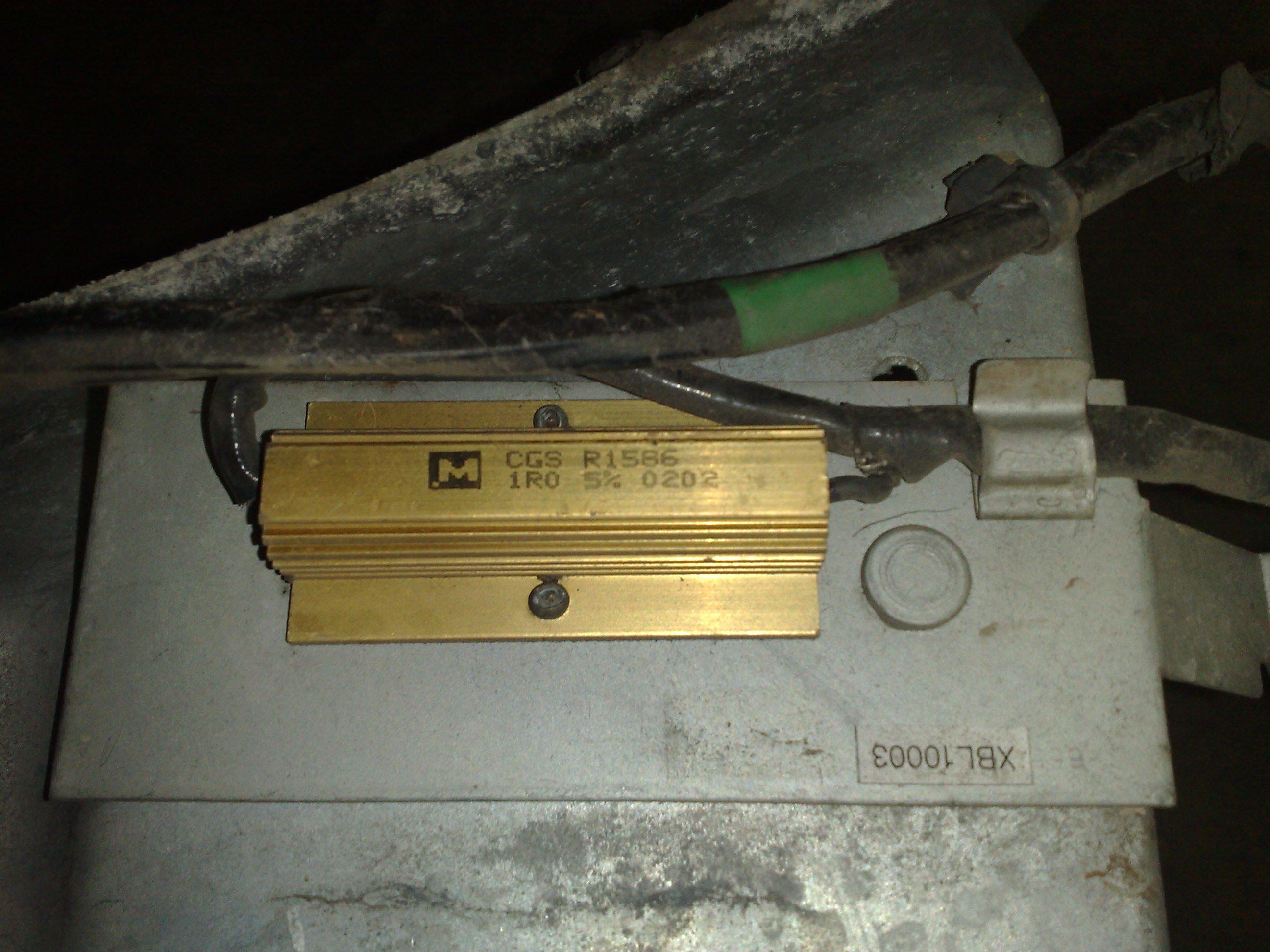

Autre contrôle qu'on appellera D: celui ci concerne: la résistance, son connecteur ou ses fils. Je ne suis pas sur non plus que ton land en soit pourvu, mais sait-on jamais. Elle est rivetée sur le passage d'aile avant droit.
Le bout de schéma, où l'on peut voir qu'elle est bien connectée au fusible 1 de 30A:
Sont aspect, on voit que c'est une résistance de puissance.
