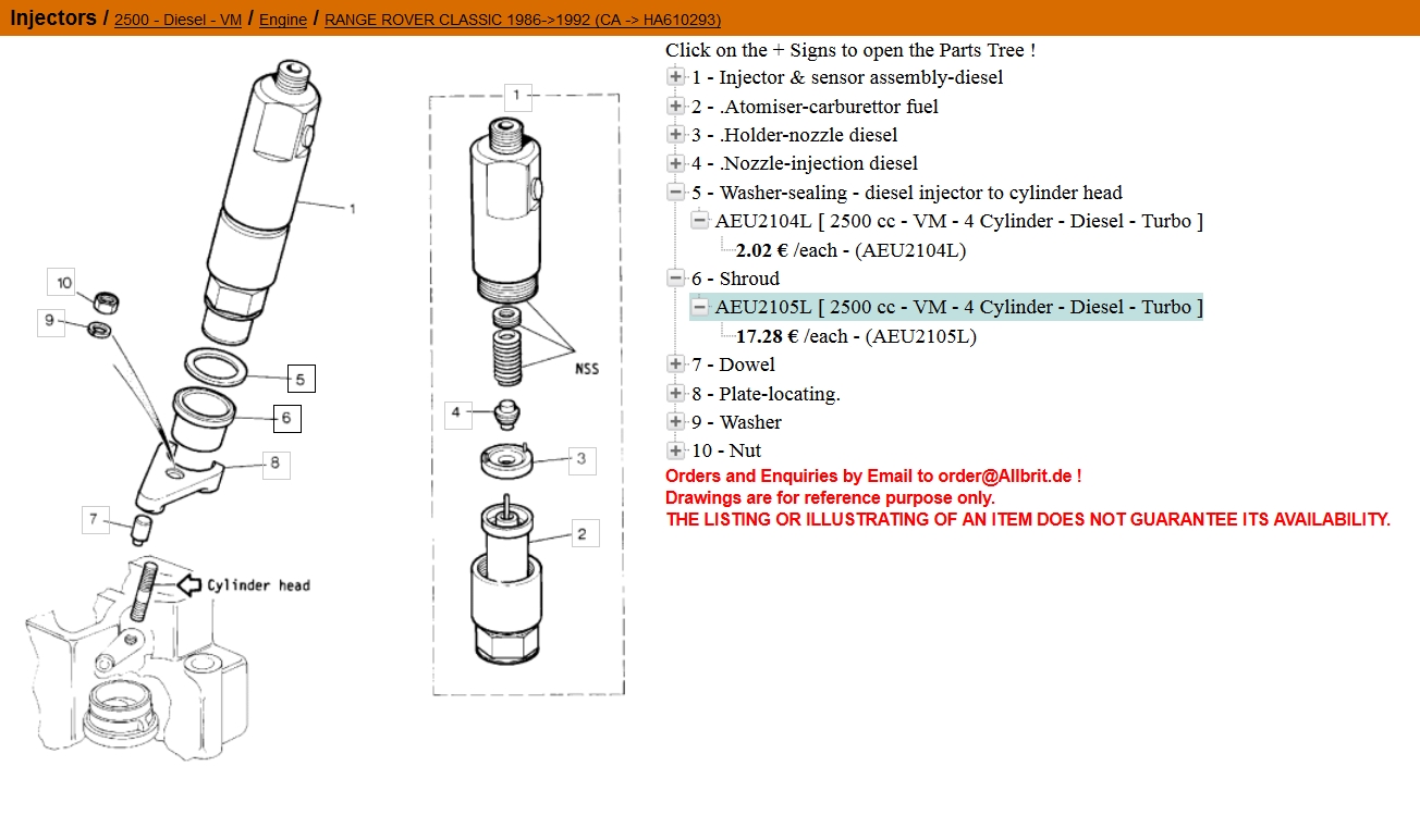

- Messages : 6211
Re: Range VM 2.5: fuite d'air niveau injecteur n°3
Ne démonte pas sans avoir au préalable les joints d'injecteur, sinon tu es sur place, car on ne peut pas remonter les vieux joints. Repère 5 sur la doc, mais je ne suis pas un grand connaisseur du moteur VM, il y a peut-être d'autre cause de fuite possible comme par exemple, une déformation de la bague repère 6 je ne sais pas je suppose seulement. A+

ben non, pas de marquage au niveau de la bride, ni sur les autres injecteurs. J'ai bien la bague n° 5 (merci pour l'éclaté de l'injecteur), par contre j'ai pas la 6 qui est resté dans le cul de basse fosse... au doigt ça ne bouge pas donc j'ai pas insisté pour l'instant.

je ne vois pas comment retirer la pièce n°6 du schéma, au doigt, elle ne vient pas...

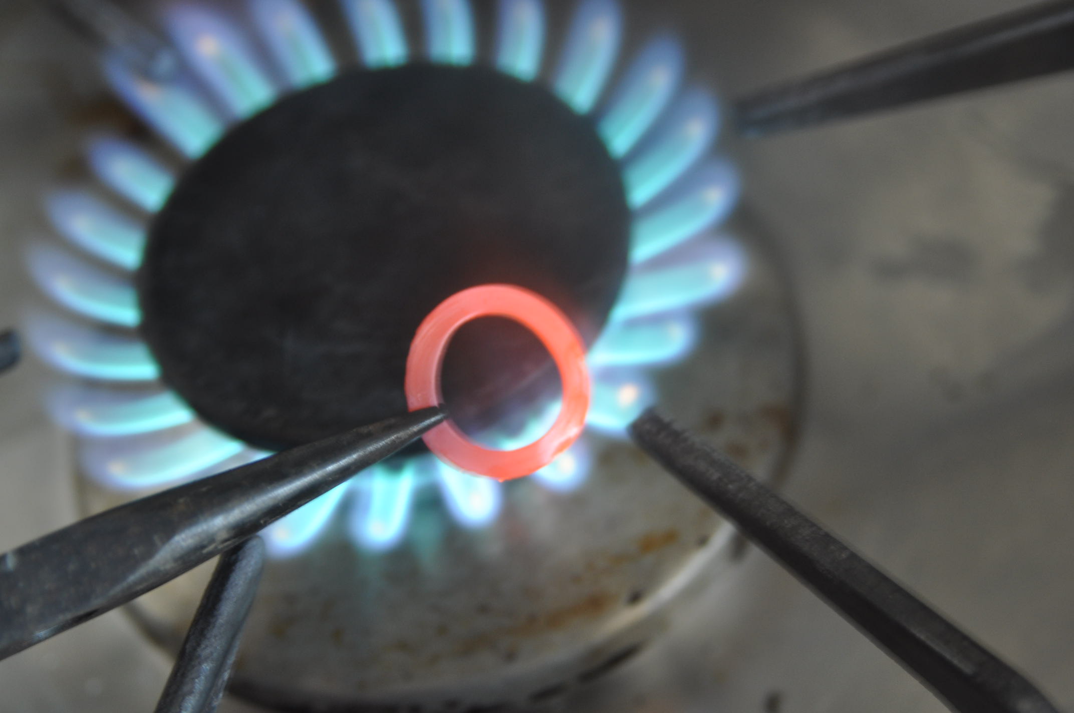

pour le joint cuivre, pourquoi faut-il le changer pour du neuf (ce que j'ai fait), je ne peux pas le recuire au chalumeau?
- Messages : 6211
Salut,noyauxgris a écrit : pour le joint cuivre, pourquoi faut-il le changer pour du neuf (ce que j'ai fait), je ne peux pas le recuire au chalumeau?
Oui bien sur, le chalumeau est peut-être un peu violant, essais plutôt la gazinière:
Là cela commence a être rouge: Là c'est bon en teinte: A+

merci, c'est ce que j'ai fait avec l'ancien joint, et le nouveau aussi car je viens à nouveau de démonter l'injecteur.

Après de longues recherches, j'ai fini par trouver le couple de serrage de la bride (écrou n° 10) : 27 N.M, sauf que ma clef commence à 40!! argh! faut que j'attende l'ouverture des magasins...
