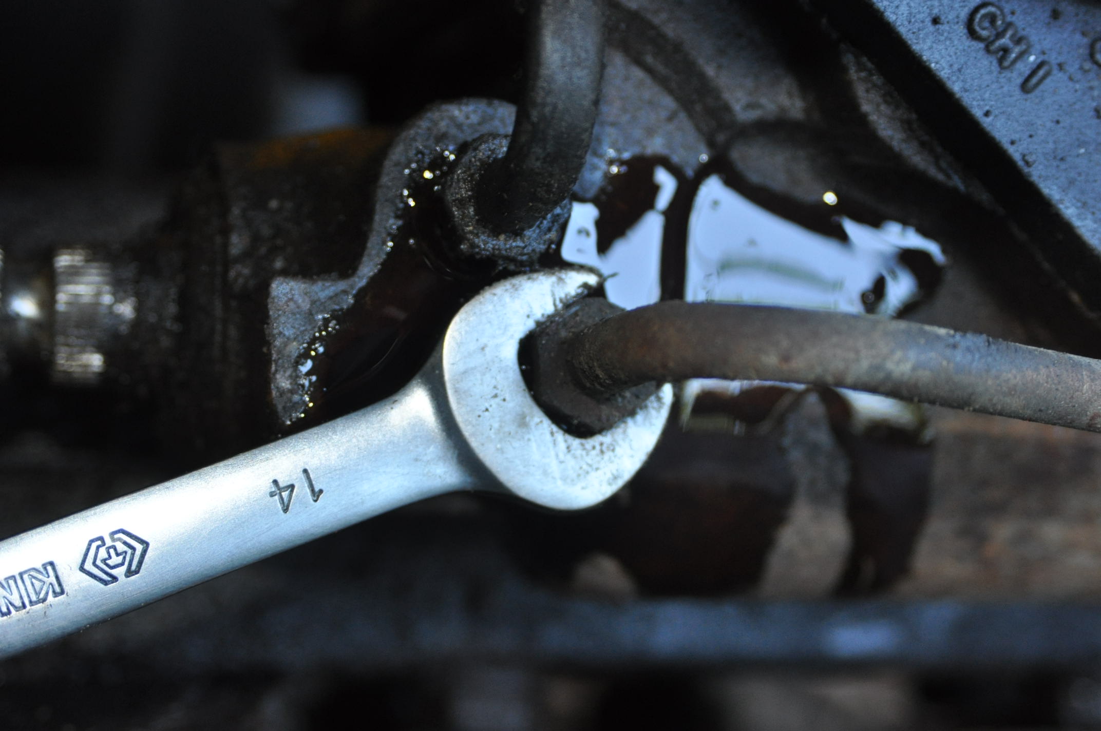

Comme tout le monde, boitier tjrs très gras mais là, il pisse! La fuite est au niveau du joint de l'arbre d'entrée, côté colonne de direction. J'ai alors 3 questions :
- Sachant que le disco à 310000 kms, où trouver un boitier neuf ou reconditionné pas cher? J'ai lu dans le forum d'acheter direct chez ADWEST mais comment? Je n'ai pas trouvé de site...
- Dans l'urgence, changer le joint direct sur l'auto est-il faisable?
- Enfin, si je n'achète pas neuf ou reconditionné, je compte en trouver un d'occase ce qui me permettrait de reconditionner le mien. Est-ce possible à 310000 kms ou y-a-t-il de fortes chances qu'il soit irréparable?
Merci pour vos éclaircissements.

Un petit retour de mon expérience de changement du joint sur l'arbre d'entrée du boitier de direction. Pour info, sur mon boitier à 4 vis sur le couvercle, il s'agit d'un joint spi classique de 32x22x6.
1- Retirer les tuyaux d'entrée et de sortie d'air du turbo pour dégager la zone.
2- Désolidariser la colonne de direction de l'arbre. Pour ce faire, retirer la vis qui solidarise la colonne sur les cannelures de l'arbre. Ensuite, désolidariser le boitier du chassis en retirant les 4 vis qui le fixent sur le brancard avant (caler l'auto sur une chandelle et retirer la roue gauche) et les vis de la ferrure sous le boitier. Ainsi, il est possible d'éloigner le boitier de la colonne pour le déconnecter de celle-ci (repérer la position de la colonne par rapport à l'arbre d'entrée).
3- Retirer le cache-poussière en faisant levier avec un petit tournevis. Y aller doucement s'il doit être réutilisé (comme je l'ai fait).
4- Retirer le circlips qui se trouve à peu près à 5mm à l'intérieur du boitier.
5- Après avoir installé une bassine sous le boitier, percer le joint qui se trouve juste derrière le circlips (petite perceuse sans fil ou dremel) avec un forêt de 3mm max. Attention à ne pas marquer l'arbre. Visser une vis tôle et retirer le joint avec une pince. Pour ma part, c'est venu facilement.
6- Remonter un joint neuf après l'avoir huilé. J'ai utilisé un bout de tuyau PVC d'évacuation de lavabo de 32mm de diam et 50mm de long pour pousser le joint sans risquer d'abimer l'arbre (voir photo). 7- Tout remonter à l'inverse. Attention, pas forcément évident d'aligner les trous du chassis avec ceux du boitier. Pour ma part, j'avais laissé la roue droite à terre pour éviter que l'arbre d'entrée du boitier tourne et que je perde la position. Du coup, il n'a pas
8- Remplir le bocal. Après avoir lever la roue droite, manœuvrer la direction et purger le boitier.
Voilà, ça m'a pris 2 ou 3h, j'espère que cela pourra aider.

J'avais quand même un doute sur une éventuelle fuite par le bas j'ai comparé les 2 joints bleus en silicone, on ne voit guère de différence, ils ont les mêmes tétons de finition sur la 2ème lèvre (je croyais à un défaut..) le neuf est un peu plus mou (le vieux a t-il durcit au contact prolongé avec l'ATF ?) bon on verra bien le kit:LØLØ a écrit :Là franchement tu es courageux, plus jamais je touche un joint de DA si il ne fuit pas, même à titre préventif. Trop de risque de fuite par la suite, car la qualité des joints proposée dans les kits n'étant pas la même que celle d'origine
+1 protéger la lèvre avec un scotch sur les cannelures, ça me parait un point important.LØLØ a écrit :la manip est délicate pour bien tout remettre dans l'axe sans rien meurtrir
Utiliser un petit tournevis pour guider l'extérieur du joint dans son emplacement tout en exerçant une pression avec le doigt en partant d'un point et en faisant le tour complet sans que le début du joint ressorte ... ça se fait relativement bien (pas de bière pas de clope pas de gamin dans les pattes.... La graisse aide bien
Terminer la mise en place avec un manchon PVC ou équivalent
Positionner le deuxième joint (1 lèvre tournée vers l'extérieur) suivant la même méthode
Le circlip
Le cache poussière en relevant la lèvre pour la faire épouser le bord du boitier
Le plus dur dans l'histoire c'est l'extraction de la bielle pendante, ça m'a pris deux jours entre la confection de l'arrache, son explosion , sa réparation renforcement + la chauffe en fin d'opération photos plus tard.

En fait, ça pissait tellement partout que ça imprégnait mes silents blocs de barre stab et de barre panhard alors avant de les remplacer...puis le CT fait c.. avec ça maintenant
mais difficile de savoir si la fuite venait aussi du bas ou non
Bref, comme en plus j'ai du chauffer...curieusement les joints n'ont pas fondu mais comme tu dis LØLØ , c'est la loterie cette affaire!!!
Bon j'ai un autre petit souci :
petite fuite au niveau du Oring du raccord coudé de la pompe DA mais je trouve pas sa référence (allbritt, parts catalogue..)car ce bout de tube n'y est plus sur les nouvelles pompes.
Celui qui fuit est endommagé comme pincé aurait-il gonflé par incompatibilité de matière avec l'ATF ?
Donc première question: quelle matière pour le joint : NBR- EPDM - HNBR - FKM - AEM - ACM - IIR - CR - Q - FMVQ - FFKM ?
Le tableau à LØLØ indique pour boite auto: ACM (Polyacrylate)

On va tenter de la faire sans déposer car c'est une misère!
Si quelqu'un peut donner l'info pour les tuyaux?
Boitier 4 vis d'un Def TD5 2003
Alai
On va refaire l'intervention, mais on se questionne est-il possible que l'on ait interverti les durites d'entrée?
Il me semble pourtant que les écrous de fixation de la collerette sont de diamètre différents?
Alai

Salut, impossible les dimensions ne sont pas identiques:alain vilet a écrit : On va refaire l'intervention, mais on se questionne est-il possible que l'on ait interverti les durites d'entrée?
Le plus "gros" des deux, a démonter en premier, pour accéder plus facilement au... ... plus petit. A+
