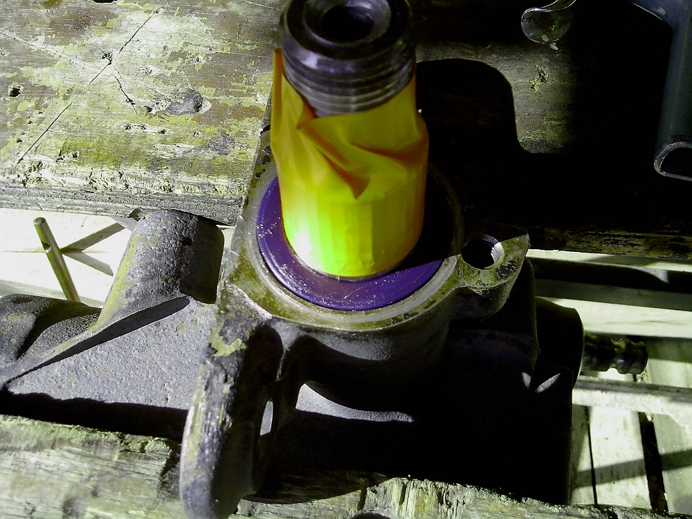

LØLØ a écrit :la manip est délicate pour bien tout remettre dans l'axe sans rien meurtrir
+1 protéger la lèvre avec un scotch sur les cannelures, ça me parait un point important.
Utiliser un petit tournevis pour guider l'extérieur du joint dans son emplacement tout en exerçant une pression avec le doigt en partant d'un point et en faisant le tour complet sans que le début du joint ressorte :mrgreen: ... ça se fait relativement bien (pas de bière pas de clope pas de gamin dans les pattes.... La graisse aide bien
Terminer la mise en place avec un manchon PVC ou équivalent
Positionner le deuxième joint (1 lèvre tournée vers l'extérieur) suivant la même méthode
Le circlip
Le cache poussière en relevant la lèvre pour la faire épouser le bord du boitier
