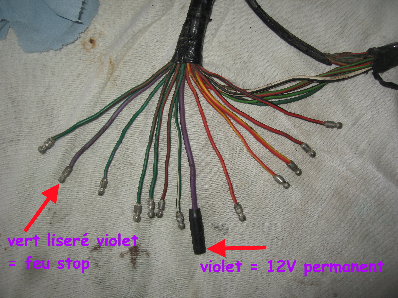

Messages : 6203
Re: Remplacement du contacteur de feux stop Def. 300 TDI
Donc ton problème, aurait pu se résumer à cette photo :wink: :
