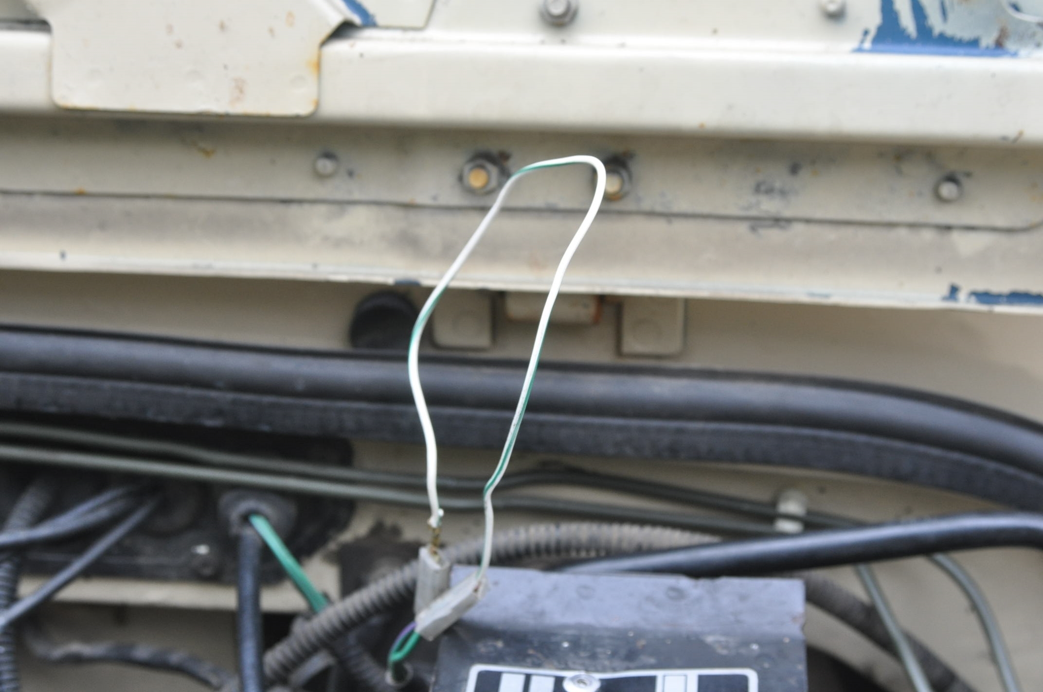

Donc tu as fait ce test ? : Si dans la benne, tu es sur du branchement des fils verts liseré violet, c'est à dire pas d'oxydation et contacts correctement serrés,
qu'au niveau du fils tout vert clair du contacteur que tu as bien un +12V après contact qui arrive bien : donc que le fusible repéré STOP de 10A est en bon état, d'où le fonctionnement correct, des clignotants et des manos, lorsque le contact est mis. Il te reste encore comme point névralgique à contrôler les connexions au niveau du tablier dans le compartiment moteur a droite du boitier de chauffage contre le tablier :
Coté faisceau vers l'habitacle : Coté faisceau vers l'arrière qui rentre dans le châssis : Tu peux séparer le petit connecteur de 4 plots du grand connecteur de 10 plots et tu vérifies que lorsque tu mets le shunt a la place du capteur de feu stop avec le contact mis, que tu as bien un 12V qui arrive jusque là, si tu n'as pas de multimètre, fabrique toi une lampe teste avec une ampoule 12V.
Contrôle l'état des fils et l'oxydation et quand tu les refermeras, monte les à la graisse DC4.
Met un 12 V directement sur le départ vers les feux stop arrière, et contrôle que les feux stop s'allument correctement, si ce n'est pas le cas, ramène un +12V directement sur le connecteur des feux stop dans le boitier a l'arrière droit de la benne.
Tu as un +12V permanent a ce niveau là, c'est le fil violet. Tu fais un shunt entre le connecteur des feux stops avec le fil violet et vois si les stops s'allument, si ils s’allument c'est que tu as un problème de liaison :
Soit dans le châssis, soit entre le boitier de benne arrière et la sortie du châssis; ou soit entre le connecteur de tablier et l'entrée du faisceau arrière dans le châssis.

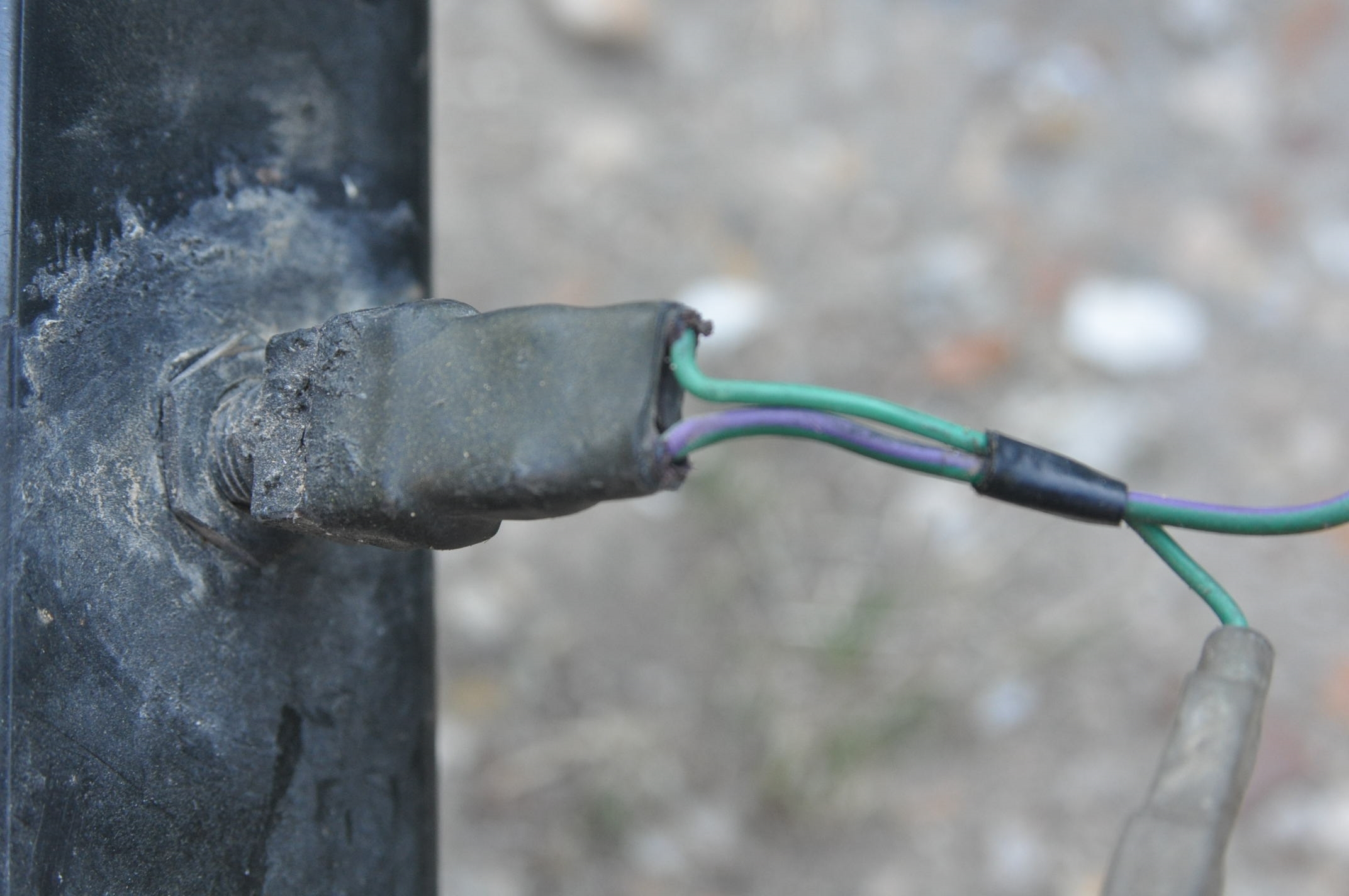

Bonsoir à tous,
Après plusieurs recherche, j'ai enfin trouvé ma panne.
Il s'agissait de la cosse du fil vert liseré violet qui était presque débranché ou les cosses qui était écartées, dans le compartiment moteur.
J'ai tout débranché et rebranché et résultat tout re fonctionne à merveille
Merci a tous pour vos renseignements

Re: Remplacement du contacteur de feux stop Def. 300 TDI
Donc ton problème, aurait pu se résumer à cette photo
