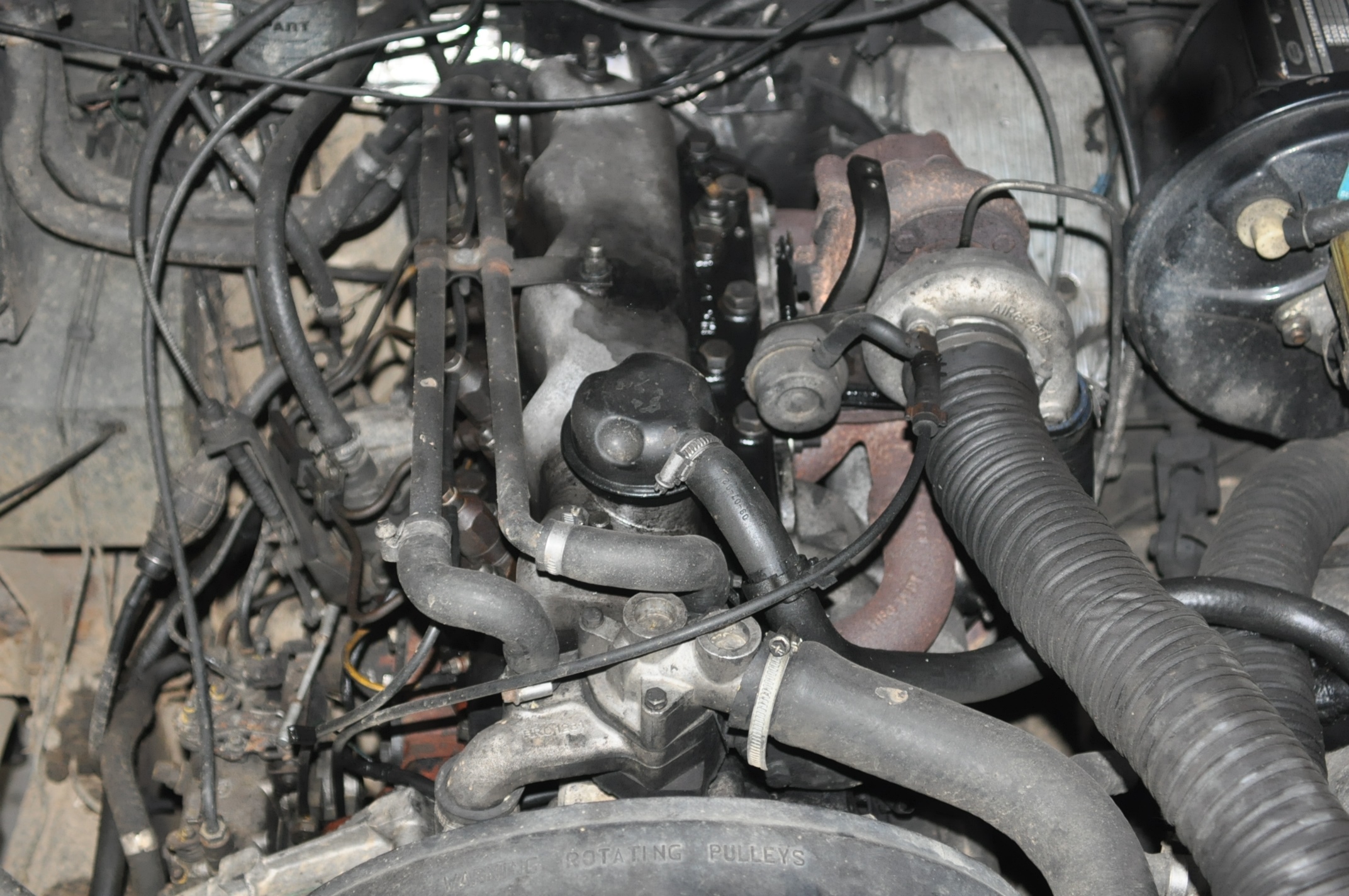

Je possède un Land Rover 90 de 1984 mais avec un moteur 2,5TD. Je sais qu'il n'est pas d'origine mais je l'ai eu comme ça. Par contre j'ai un peu de câblage électrique à reprendre: Le moteur ayant été adapté dans mon Land, je cherche des photos de compartiment moteur avec ou sans turbo histoire d'avoir une référence pour voir ou passe les différentes durites et tuyaux.
Merci de votre aide
Merci de votre aide

Un pure TD, ni 5; ni; 4; ni i : A+

C'est exactement ce qu'il me faut.
Tu aurai une photo des côtés?

1) vue d'ensemble: 2) coté turbo 3) coté pompe 4) mastervac 5) filtre durite GO et commande chauffage 6) Sonde de température moteur, comme sur les séries placés à l'arrière de la culasse, cela change à partir du 200tdi. 7) connecteurs tablier, moteur et faisceau arrière 8 ) électrovanne; pompe à injection; à noter la présence de la poire de réamorçage qui n'est pas d'origine. 9) Devinette à 1 franc : à quoi reconnait-on l'intérieur d'un capot de TD ? 10) Autre devinette à 2 francs : Mais...? quel est cette option monté sur les TD après disons 30000km ? Au passage, celle ci est particulièrement élégante. Indice: Les deux devinettes sont étroitement liées.Tu aurais une photo des côtés?
Re: Recherche Photos moteur 2,5TD
à la belle tache d'huile en provenance du reniflardLØLØ a écrit :Devinette à 1 franc : à quoi reconnait-on l'intérieur d'un capot de TD ?
une bâche (bouteille, boite, bac, Tupperware, ) en remplacement du reniflard pour récupérer les vapeurs d'huile (enfin...vapeurs, le mot est faible )LØLØ a écrit :Autre devinette à 2 francs : Mais...? quel est cette option monté sur les TD après disons 30000km ? Au passage, celle ci est particulièrement élégante

Trop fort j'ai vérifié et je n'ai pas l'option "tupperware" sur le mien. Le reniflard est en l'air le long du moteur. Une option que je vais poser si pisse l'huile par là!
Merci pour ces astuces et pour les photos.
J'ai deux petites question par rapport aux photos de L0L0 apparamment, les entrées et sorties de mon filtre à air sont inversés d'où mes deux questions:
Ou va le petit tuyau pris sur l'admission?: Le gros tuyau d'admission va où exactement au dessus de l'aile? Est-il simplement à l'air libre?: Merci

Sur le "piège à huile" ou le "décanteur d'huile" maison à 2 francs. Le moteur produisant beaucoup de vapeur d'huile, avant de les ré-aspirer via le filtre à air qui s'encrasserait vitesse grand V avec le risque d'un emballage à l'huile, ben on limite un peu les dégâts en intercalant un piège à huile, entre le cache culbuteur et le filtre à air. Un très grand classique sur les moteurs 2.5TD vieillissant ou non re-chemisé.Titeuf44 a écrit :Ou va le petit tuyau pris sur l'admission?:
Dans l'aile avant gauche, via une petite grille noir en plastique comme sur tous les TD voir même sur les 200tdi, ou sur le toit via un schnorkel, comme sur l'image. Sur les 300 ou les TD5, c'est coté droit; sur les ailes des V8; 2.25 et 2.5 D et ESS il n'y en a pas. A+Titeuf44 a écrit :Le gros tuyau d'admission va où exactement au dessus de l'aile? Est-il simplement à l'air libre?:

Arg! tu vas trop vite:godefroi45 a écrit : Le 2,5td land rover du topic
NB:
Et là titeuf, tu vas poser la question: Mais il va où exactement le gros tuyau d'admission ? la réponse: dans l'aile avant gauche via un intercooler adapté. Sans le moteur on voit mieux le système: vois ce thème pour plus de renseignement Land 90" TD : quel intercooler adapter ?godefroi a écrit :A savoir, les performances et la fiabilité d'un falcon progressent notablement avec l'adaptation d'un intercooler.
Un autre positionnement intéressant : détail de l’écope sur l'aile avant gauche. A+
